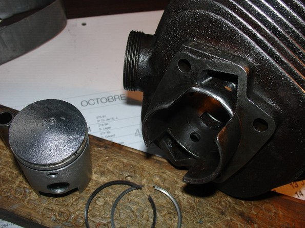

donc sur la photo le principe marche qu'au pmb que le gars ma dis.lorsque le piston redescent il chasse les gaz chaud du dessous du piston!se principe est d'origine sur le CS?il ni a pas de trou sur le cylindre!!
Ben non !
Le but est d'absorber des gaz sous le piston lors de la remontée du piston, donc dans la phase d'admission/compression.

cest se qui me semblais on ma parler de se genre de principe je joins une photo . il n'y a pas une perte de rendement moteur?Image

alexis10 a écrit :salut charly au debut de ton post tu as un piston avec deux trou laterau dessus. il correspondent quel transfertssur le cylindre?

gitane-mais a écrit :Je me permets de répondre, j'espère que tu ne m'en voudras pas Charly.
Le trous correspondent avec les transferts latéraux et servent au refroidissement , par les gaz "frais", du dessous du piston.
