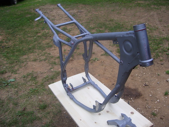

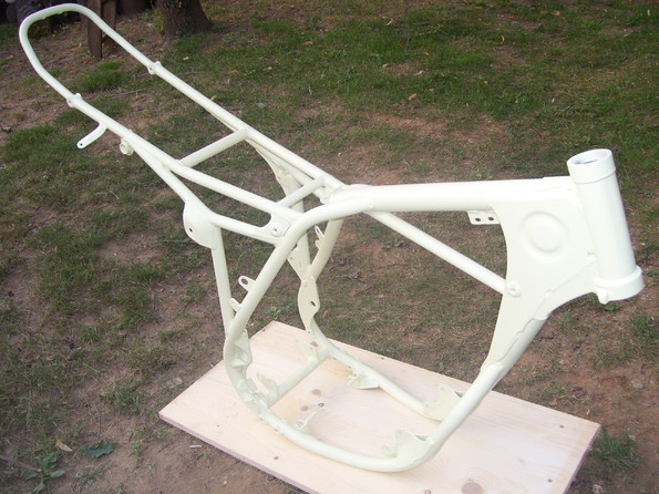

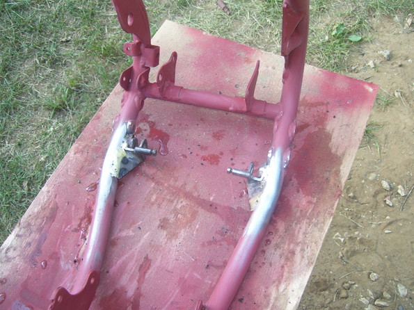

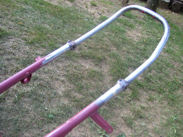

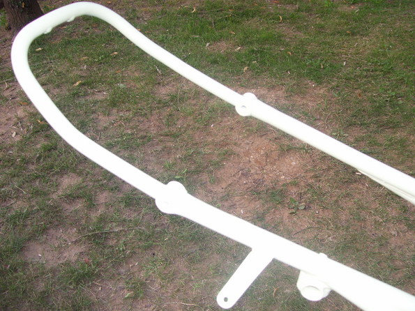

Bonjour , oui les cadre se ressemble , mais le mien etait un MX , bien vue pour la fixation du silencieux je vais en faire une deuxieme comme a l origine du RC , la boucle AR proviend d une 125 RC de 79 et me parrait plus longue que sur ton cadre , pourrait tu me donner la cote entre la fixation de la selle et le bout de la boucle , tant que je suis sur les modif et que la peinture n est pas faite , autre info la petite pate sur la colonne de direction ça serre a quoi ?

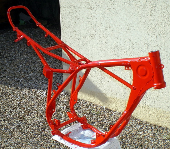

Ton cadre semble identique à celui de la RC 240 de 1980, ci-dessous le mien :
On note quelques différence : système du silencieux avec deux fixations...
