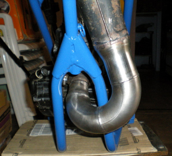

Sur de mon coup, non... Mais il n'y a que le coude qui a été modifié (avec un diamètre légèrement supérieur à l'origine), la partie sous la ligne bleue, vous pensez que cela peut poser problème ?
Modifié en dernier par JPC le 03 mai 2011 21:55, modifié 1 fois.
Ca semble pas trop mal... mais c'est vrai que c'est dodo :mick
Pas trop prêt du réservoir ?
t'es sur de ton coup là JPC ?
y'a plus de cone divergent a ton pot (c'est la partie qui vide le cylindre des gaz brulés)

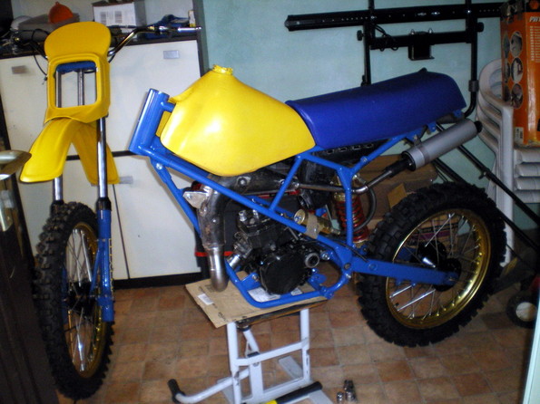

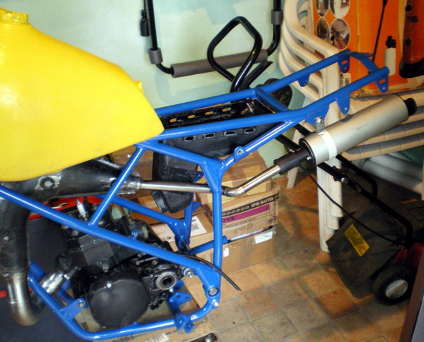

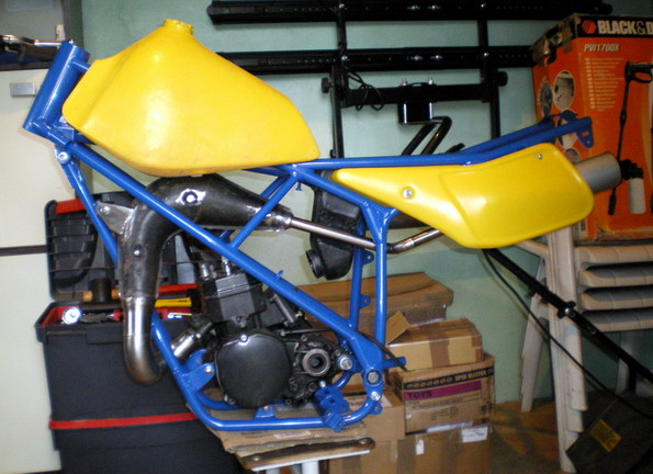

C'est juste un montage à blanc pour vérifier que tout se monte bien, maintenant au tour du moteur ! Encore beaucoup de boulot...
Messages : 8184
Bien avancée quand méme la Pépette :clin: :clin: :bise:

Oui, il est dans sa position ! J'ai été surpris aussi en voyant le résultat, une drôle d'allure, mais compte tenu de toute les contraintes ça donne ce résultat...
Rien ne touche, la bougie est bien dégagée !
Le pot est dans sa position :hein:
Il passe à l’intérieur du cadre ?
