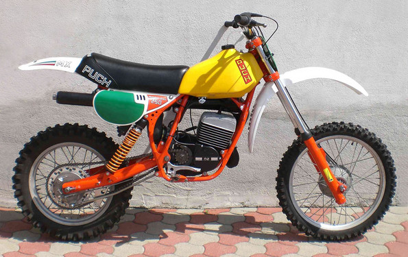

Puch Frigerio 347 F3 1980
enduro_1980
Messages : 703
Message par enduro_1980 »
On trouve assez peu d'infos. On peut les identifier avec la pedale de frein (acier/alu) et les evolutions des fourches Marzo. En 81 la 250 passe au carbu Mikuni. Sur le GV, elles ne sont memes pas sur la liste.
Messages : 3836
125 F3 MX et 347 F3 MX de 1979 :
250 F3 MX de 1981 :
Moi aussi, j'ai trouvé très peu de photo des modèles cross...
enduro_1980
Messages : 703

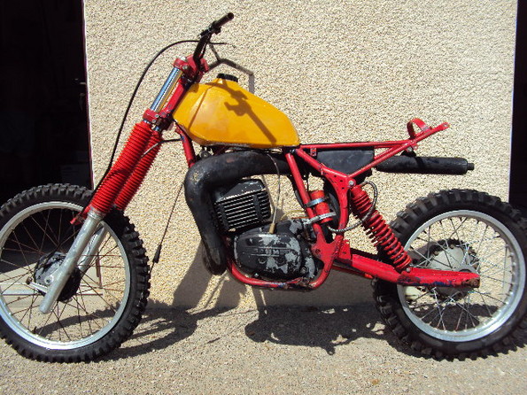

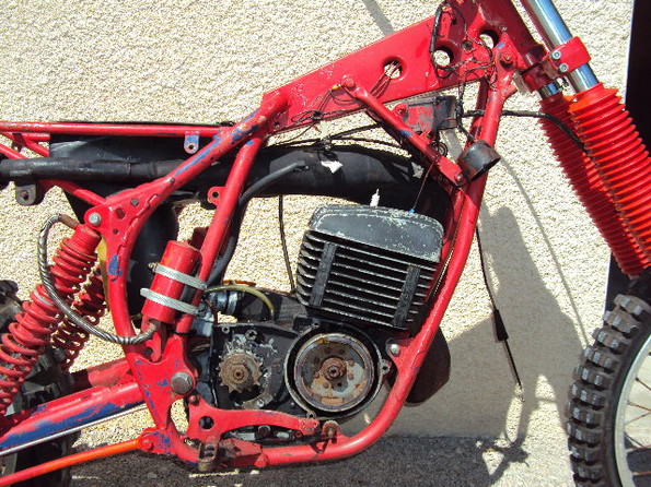

Je pense que c'est une MX 250cc 1979, mais j'ai trouve tres peu de photos de 79. La pedale de frein est en tole et le Rotax est un 74 mm, 5 vitesses. Elle vient de Belgique, il semblerait que les Puch a cadre bleu (sous le rouge) etaient les motos des pilotes de l'importateur belge. Fourche et roue avant d'YZ, est ce que c'est une prepa d'epoque ou venu apres. Carter SWM et faisceau electrique enduro. J'ai tres peu d'infos.

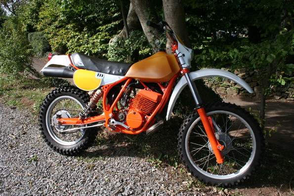

Très peu Frigerio en Angleterre.

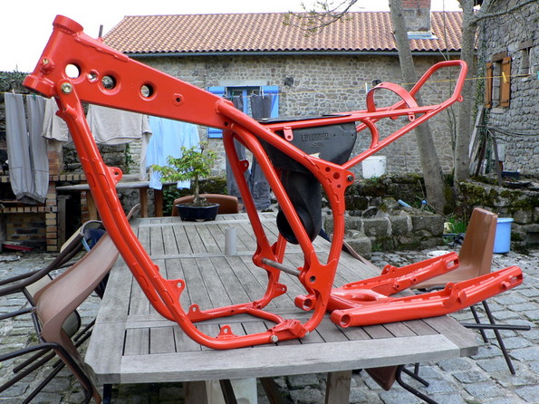

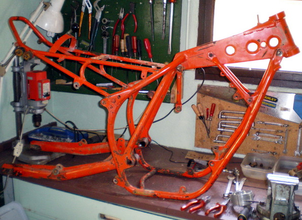

Le moteur devrait être prêt la semaine prochaine. Je vais m'occuper du cadre maintenant, il y a une petite réparation à faire sur le bras oscillant, une patte de support de roulette pour la chaine qui est cassée. Après en peinture...

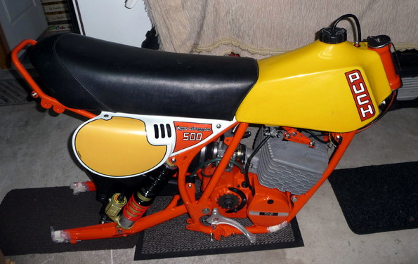

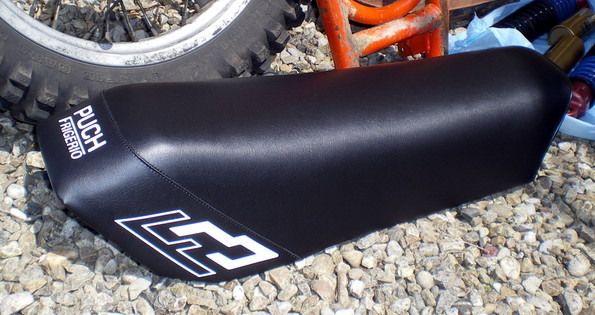

Ma selle provient bien de chez eux par contre, même si je l'ai acheté à Pascal :

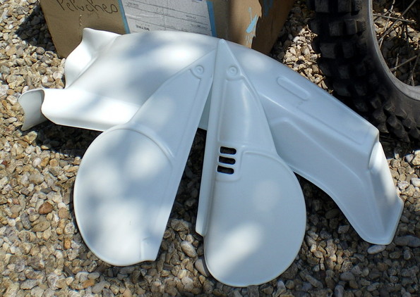

Tout comme les plastiques :

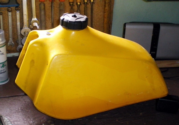

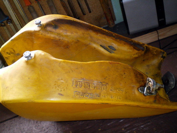

Le réservoir :
Il est en bon état avec tout ses "périphériques", robinet, bouchon etc. et ne devrait pas être trop dur à remettre dans un bon état d'aspect...
Trouvé en France pour pas trop cher. Il y en a un, en plus mauvais état, sur le bon coin italien pour 290 euros !!! :quoi:
