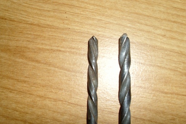

Non des vrais forets sauf qu'ils ont l’attaque a gauche :hehe:
Il m'a sortie quelques vis et c'est le seul que j'ai!!!

TXP 51 a écrit :J'ai un truc qui va pas mal,c'est un foret tourne a gauche avec de la voie :clin:
Je monte le foret sur la colonne,sans démarré la perceuse j'appui le foret sur la vis et je tourne le mandrin a la main ,si c'est la tête qui bloc, la vis se desserre toute seule :clin:

Ouep, j'ai trouvé ça chez ..... LIDL :P
ça marche nickel, sur toutes les vis à tête fraisée, qui ont connu le mauvais embouts. ;)
