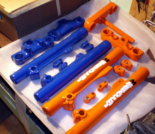

Je vais pouvoir remonter ma Marzocchi 35 ce week end :
La peinture est une peinture de carrosserie, un RAL 2004 comme le moteur et le cadre. Le gars fait d'abord un aprêt, puis ponce puis peint en orange puis ponce puis colle les autocollants puis un vernis (deux couches pour que l'autocollant soit bien noyé).
Le pot et les moyeux sont en microbillage, j'aurai des réparations à faire sur le pot, il est bien trop abimé vers le coude et en sortie cylindre.
Autocollants ici : http://stores.ebay.fr/peybey
La fourche bleu est la Betor de la TXP, même procédé mais avec RAL 5010 ! (j'attend plus que les tubes pour celle-ci !

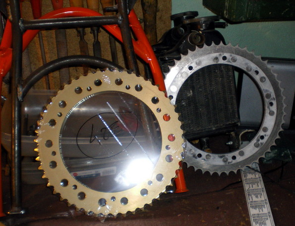

J'ai fait faire la couronne de la Puch sur mesure chez Kit Cross :
http://www.kitcross.com/fr/kit-cross.php
Excellente adresse, rapide et pas très cher !
A droite, celle d'origine, prix : 42 euros avec port.
