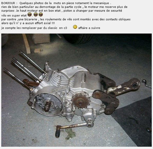

Tirer de la resto de Philippe :
Je crois que c'est ce qu'a fait Lachaud, il a mis des classiques.
Pour moi rls classiques ,trop de problèmes avec les obliques,les jeux au montage doivent être tip top,si les carters ne serrent pas les rls les bagues glissent et le vilo se balade :/

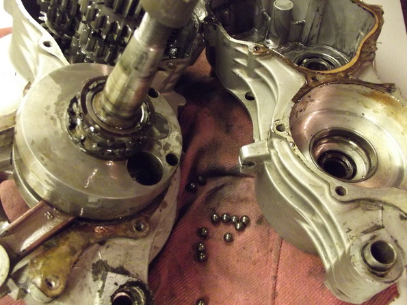

Bon, comme je le pressentais, c'est bien un roulement de vilo :(
Quand j'ai ouvert, les 12 billes sont tombées :hein:
En fait c'est la cage à billes qui s'est désintégrée.
Dans mon malheur, c'est une cage polyamide, donc il n'y a pas de dégâts dans l'environnement proche du roulement.

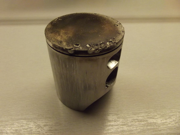

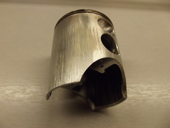

gpm1 a écrit :Sur les photos, on ne voit pas bien, mais il n'est pas marqué.
Pas marqué tu as du bol vu la cabine du piston :hein: il a haché des grumeaux un peu durs :mick

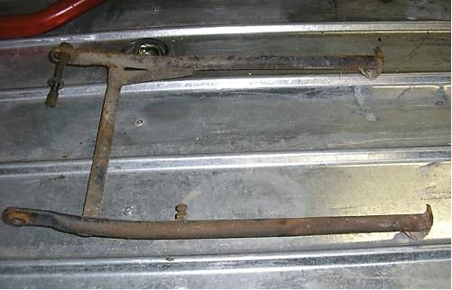

La seule pièce qui me manque sur cette moto, c'est la béquille (photo issue d'internet) :
L'ancien proprio l'avait, mais il l'a démontée, et depuis ... disparue.
Donc, si un généreux possesseur peut m'en fournir une pour que je puisse la faire reproduire, je l'en remercie d'avance.

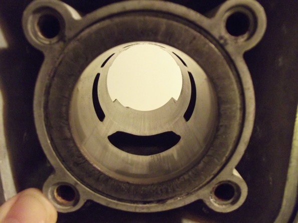

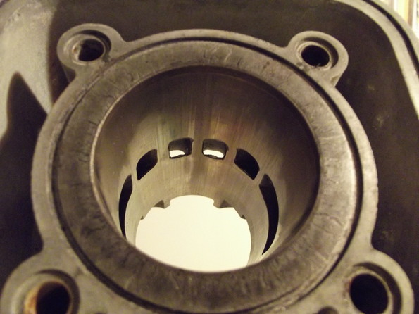

Ça aurait pu être bien pire Claude! Alors, préparé ou pas ce cylindre ? :cool:
Aie,et il est marqué?
Chromé.
C'est un chemisé ou un chromé?

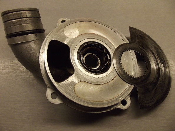

Bon, j'ai réussi à venir à bout de la vis récalcitrante, non mais :hehe:
Par contre, une fois retiré le couvercle, rien vu de bien anormal, mais le vilo ne tourne pas mieux :(
Ça sent le roulement de vilo explosé :( :(
Le piston a bien reçu, mais il n'a pas beaucoup roulé, il brille encore.

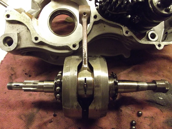

Le roulement de pied est bielle est intact, et la bielle est bien libre.
Le disque comporte des traces, mais il n'est pas détruit, rien de "dur" style clip d'axe de piston passé par là (ça m'est arrivé sur le Rotax :()
Le cylindre.
Bon, reste à ouvrir le moteur et sortir le vilo pour mesurer l'étendu des dégâts :(
