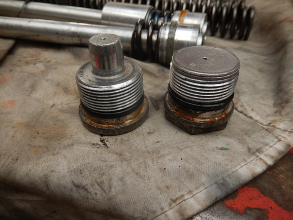

Salut Laurent. Bien sur identiques les écrous de fourche! Modèle de gauche original pour la Moissev.

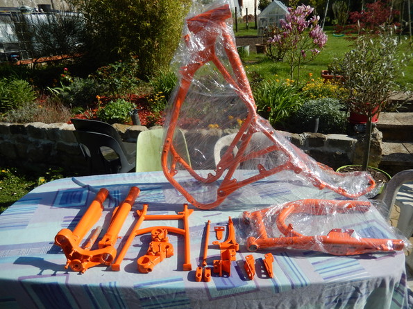

bon petite absence d'info ces derniers jours mais me revoilou

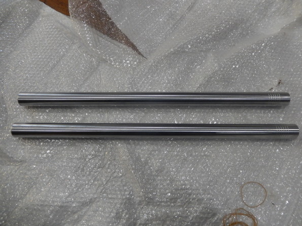

récupération hier des tubes de fourche déposer mardi dernier chez Picardie chrome dur
sérieux patron très pro acceuillant bref a consulter
une semaine c'est top comme pour l'époxy (Bobigny époxy) :clin:
bon je suis un peu charger cette semaine et ne pense pas attaquer le remontage ces jours ci

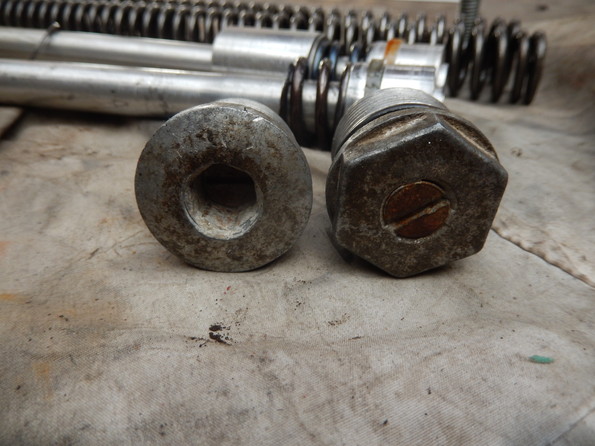

au passage lors du démontage il y avait un détails qui me surprends
les bouchons vissés en haut de fourches sont différents . normalement ne sont ils pas identiques ?

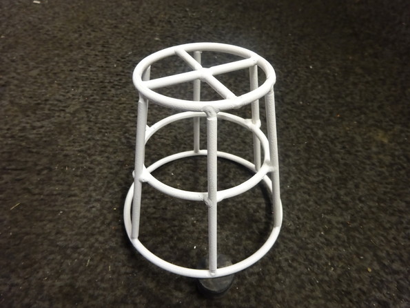

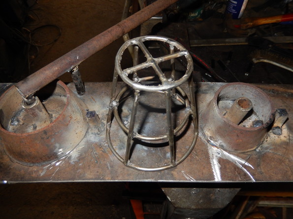

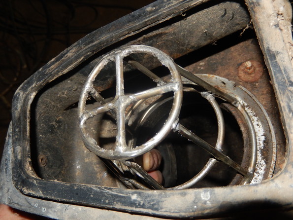

bon aujourd'hui j'ai fait ça support de filtre a air
comme j'avais des bouts rond de 4mm qui trainais
ça va plus vite que d'essayer de le trouver :clin:
y'a plus qu'a l'ébarber
faut que je fasse aussi la plaque alu qui va au dessus
ça se vend pas très cher mais ça m'occupe

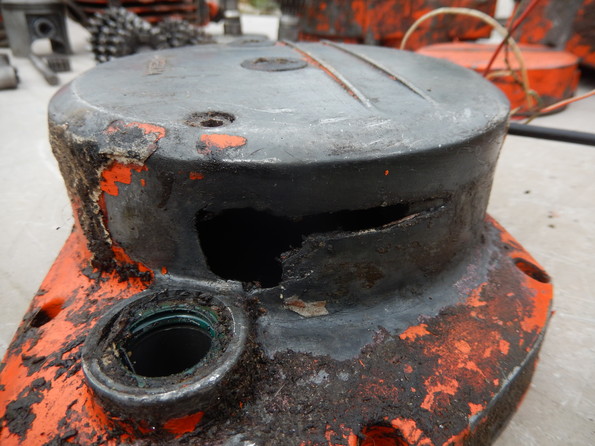

Ah oui, effectivement, Monsieur plus aurait adoré l'arbre de la grosse!!
C'est vrai qu'il a énormément souffert ce moteur, l'état du carter d'embrayage entre autre me laisse perplexe. C'est quand même génial de ressusciter ce genre de bestiole....

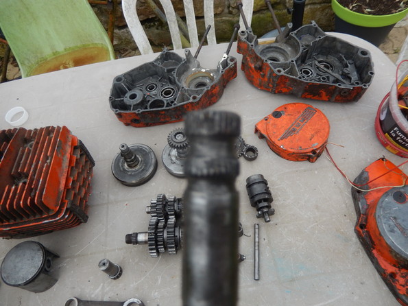

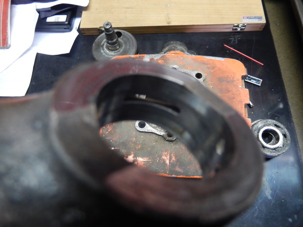

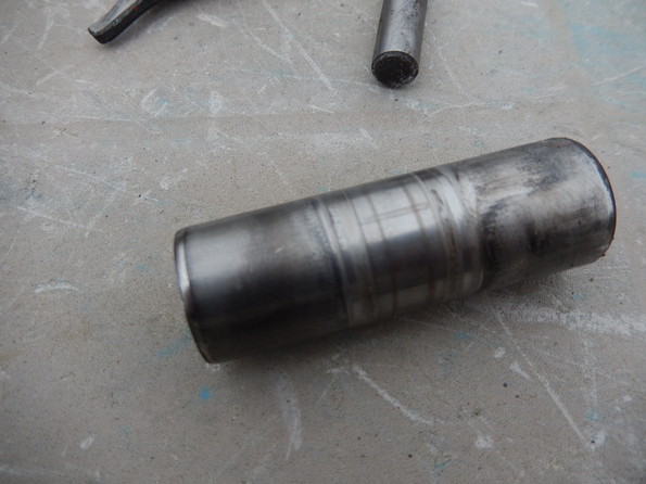

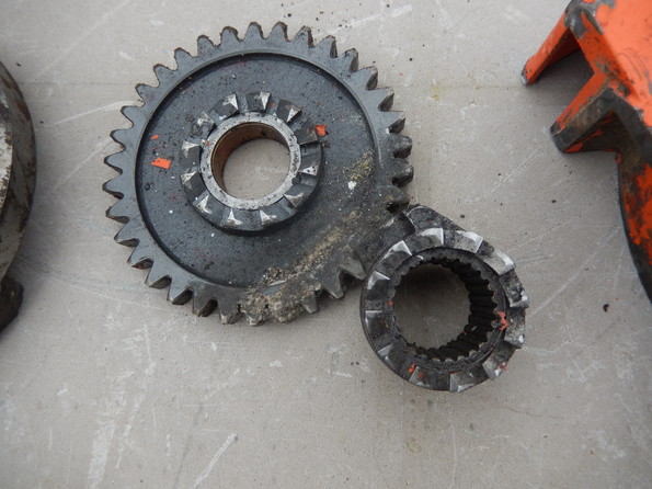

bon l'autopsie continue côté moteur
ça démarre mal y'a du dégat
désembiellage le jeu latéral est important et la bielle a frottée sur les flancs
a l'intérieur du pied elle est trop marquée et pour le maneton c'est pas mieux

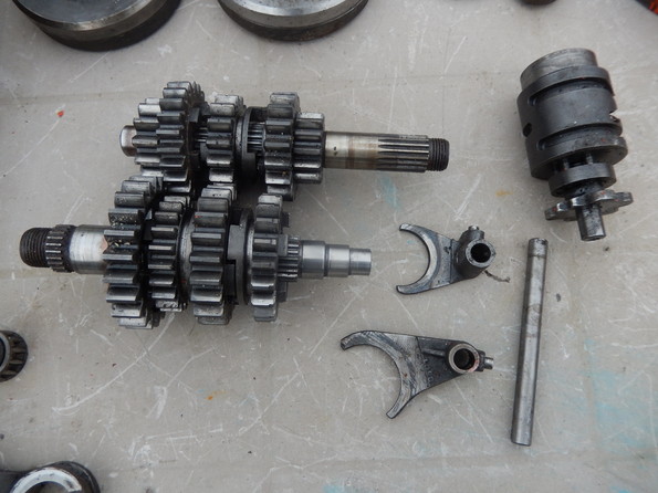

pignons arbres crabots très propre manque juste un pignon une fourchette et un axe de fourchette
heureusement j'ai déja ces pieces en stock provenant de 250 gros crabots derniere generation
rocher de kick bien user a remplacer
arbre de selection HS

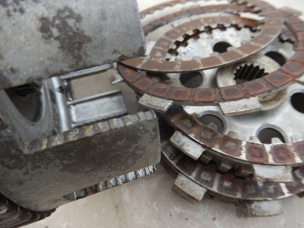

cloche d'embrayage bien marquée et tout les disques a remplacer

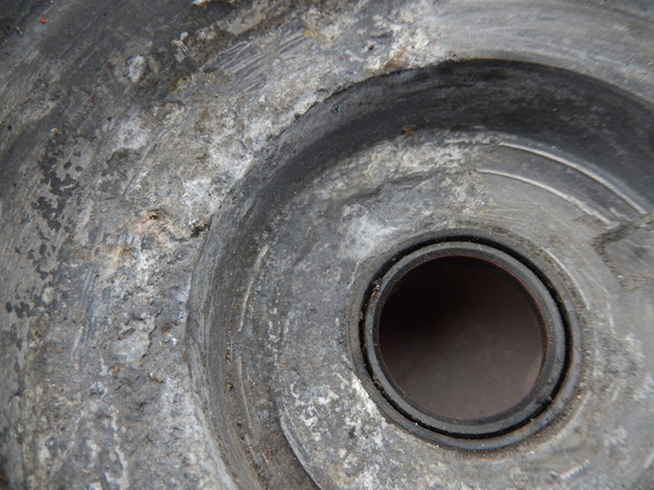

apres décapage du mastic de la réparation de fortune sur le carter d'embrayage :hein:gros manque de métal
logement vilo carter centraux
:quoi: :hein:gros manque de matiere même sur le point de passer a travers donc HS

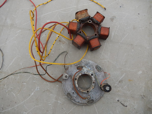

Et un allumage pif gadget a monter soi même heureusement je dois en avoir de 250 compatible
a controler quand même cela ne veux pas dire que tout est mort
quand même une bonne nouvelle investissement du jour
un gros poste en moins de régler (merci laurent)
sinon usure cylindre avancé réalésage a prévoir une chance il est en côte d'origine 84
l'axe de kick est correct
donc je suis a la recherche d'un piston en 0,25
une bielle neuve
un axe de selection neuf ou en tres bon etat
un kick complet qu'il n'y avait pas
une cloche d'embrayage
un carter d'embrayage
si vous avez quelque chose a me proposer :clin:
