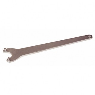

Je vient de penser,avec une clé a ergot de meuleuse:
même si l'entraxe n'est pas bon avec un téton dans un trou et l'autre en appui sur le bord tu devrais avoir la même force :clin:
Je dois me fabriquer une clé à ergots pour aller plus loin.
Voilà à quoi ça ressemble :

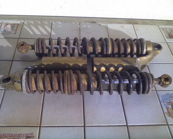

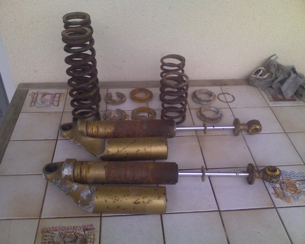

gpm1 a écrit :La collecte continue :
[img_citation]http://www.srcf.fr/forum/img_forum/2011 ... 11-001.jpg[/img_citation]
Il y a un peu de boulot.
Les tiges (11 mm) sont piquées, bonnes à changer.

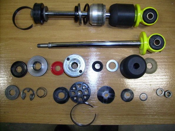

J'ai commencé le démontage des amortos.
Les tiges sont à changer.
Vous auriez des pistes pour un fournisseur de "rebuilt kit" ?

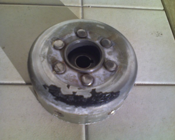

gpm1 a écrit :Voilà le coupable :
[img_citation]http://www.srcf.fr/forum/img_forum/2011 ... 11-002.jpg[/img_citation]
Les six rivets ont du jeu !!
Les traces noires, c'est le carter d'allumage qui a fondu :(
Voilà le coupable :
