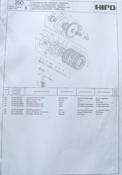

Salut Yves,
Je te fais part de mon expérience:
1. Moi même je n'avais pas de ressort au levier d'embrayage. Il doit être normalement présent vu l'éclaté de l'embrayage que je possède.
Mais voilà pour le replacer voir réponse 2.
2. Impossible d'enlever cette satanée tige. :quoi: Ce ne parait pas nécessaire sauf s'il on veut replacer le fameux ressort....
3. J'ai acheté un nouveau câble d'embrayage par l'intermédiaire du SRCF.
4. Je suis en contact en ce moment avec only racing qui possède deux jeux différents de disques. Le set comprenant 7 disques avec des disques garnis de 2.8 mm (pas trop loin des notres) est dispo. Je viens d'envoyer à l'instant la photo de nos disques pour être sûr que ce sont les bons. Je te tiens au courant :clin:
Eclaté de l'embrayage

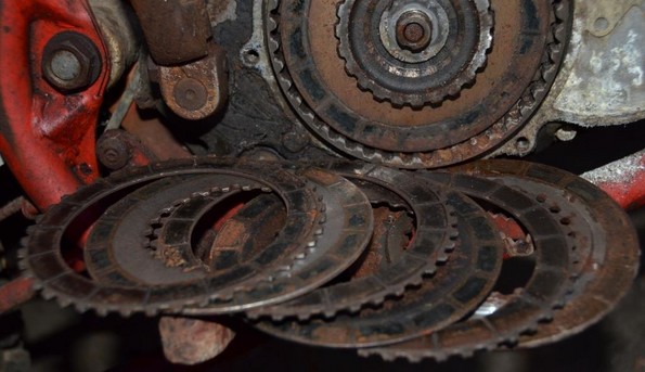

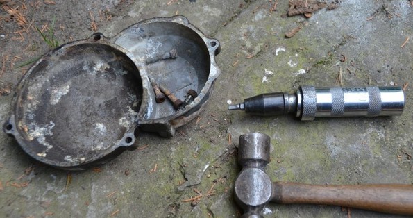

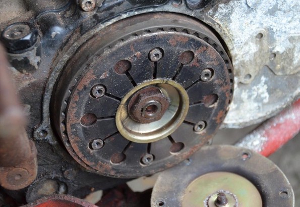

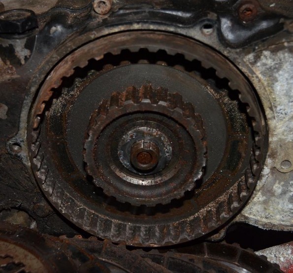

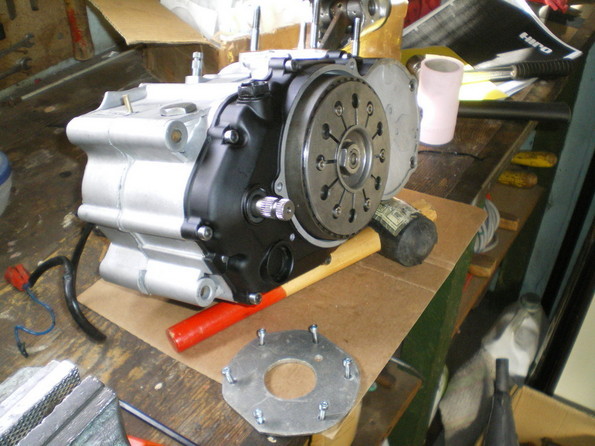

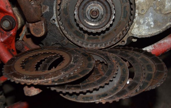

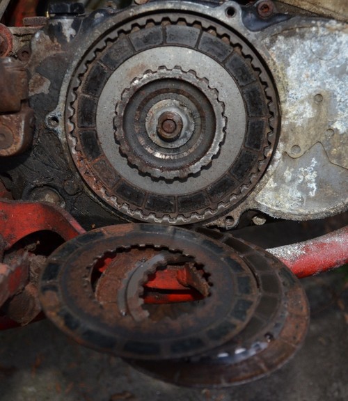

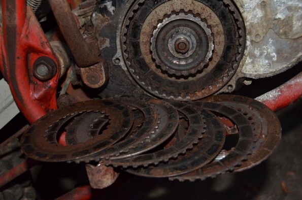

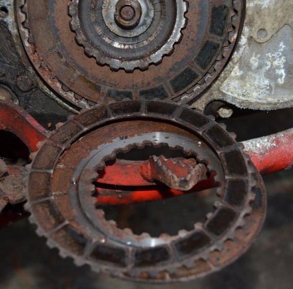

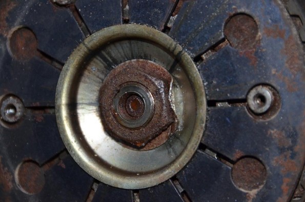

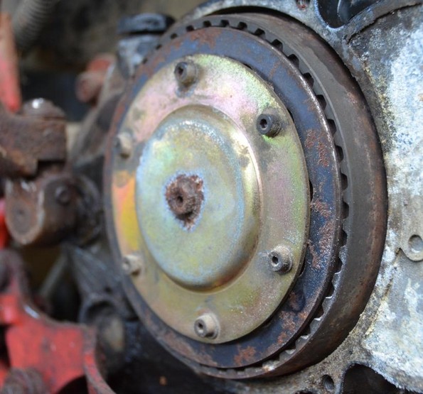

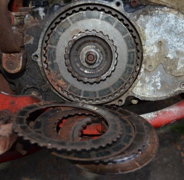

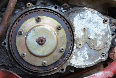

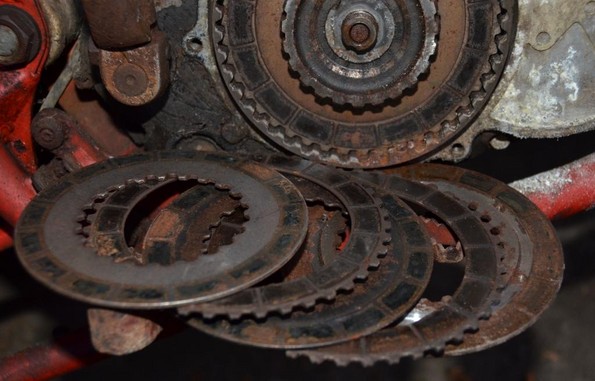

Bonsoir,

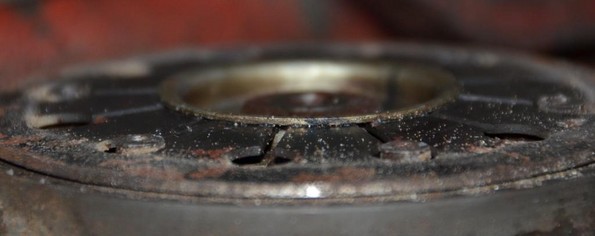

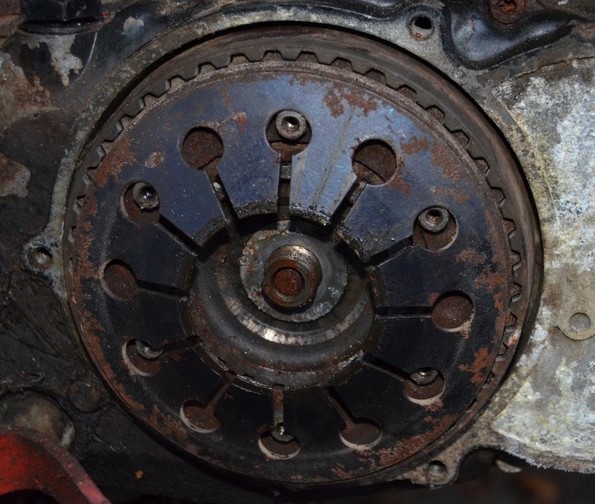

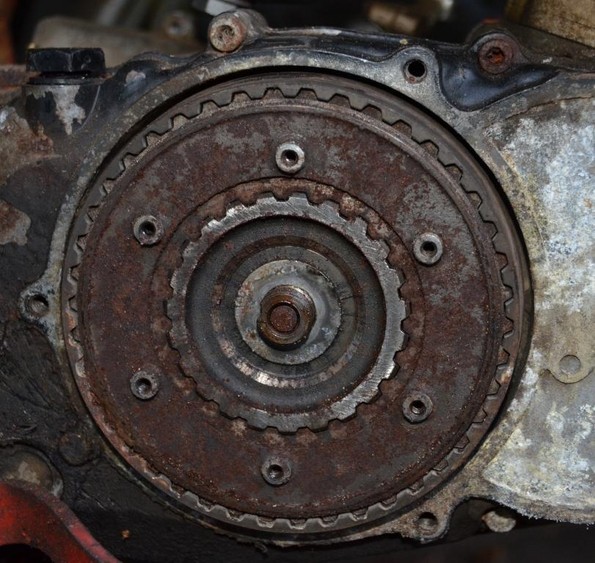

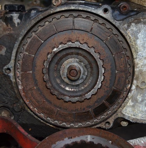

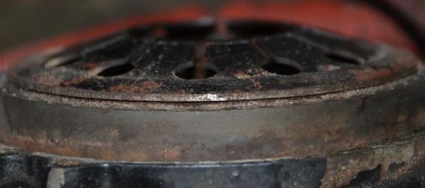

Ca y est l'embrayage à sec HIRO 250 est sorti.
Pour le carter, j'ai utilisé le tournevis à chocs.
Je vous présente les différentes "couches":
Le disque extérieur lisse en place
Le disque extérieur lisse extrait (épaisseur = mm)
Le disque 1 garni en place
Le disque 1 garni extrait (épaisseur =2,62 mm) et le 2 lisse en place
Le disque 2 lisse extrait (épaisseur = 1,50 mm) et le 3 garni en place
Le disque 3 garni extrait (épaisseur = 2,60 mm) et le 4 lisse en place
Le disque 4 lisse extrait (épaisseur = mm) et le 5 garni en place
Le disque 5 garni extrait (épaisseur = mm) et le 6 lisse en place
Le disque 6 lisse extrait (épaisseur = mm) et le 7 garni en place
Le disque 7 garni (épaisseur = mm) et le disque 8 lisse extrait et le fond de cloche lisse en place
Le fond de cloche lisse en place
Demain je nettoie le tout et je mesure les épaisseurs pour Laurent et les comparer à celles de JPC.
Ensuite je termine la plaque pour compresser le "ressort" pour le remontage
Avez-vous des conseils pour le nettoyage: acétone et papier de verre très fin?????

Bonsoir,
Je n'ai pas encore démonter le carter d'embrayage ( ce sera pour le WE prochain) et je viens de récupérer un morceau d'Alu de 4 mm d'épaisseur pour me confectionner le presse ressort.
En attendant le démontage, pourriez-vous me donner les 3 diamètres suivants:
- du trou intérieur
- de la circonférence sur la quelle il y a les 6 trous des vis de la cloche
- diamètre extérieur
- du trou intérieur
