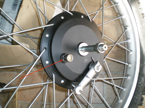

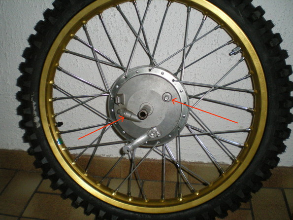

J'ai récupéré mes roues de Puch et c'est là que je me suis aperçu d'un problème avec la roue avant : La flasque de frein que j'ai ne va pas avec le montage de la fourche :
La fixation de la patte de flasque n'est pas au bon endroit sur la flasque (derrière la fourche) et le système du câble de compteur gène le fourreau de fourche...
J'ai ça :
Alors qu'il me faut ça (ici Aprilia 240 RC ) :
Alors si quelqu'un veut faire un échange ou en a une à vendre...

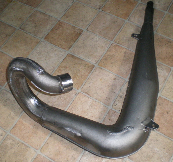

Swoum_55 a écrit :Technique intéressante. :)
Marrant, le pot fait très SWM, à moins que ce soit l'inverse. :D
Il fissure au même endroit, la tôle est peut-être plus stressée au niveau du gros coude?
Oui, ça c'est une réparation plus ancienne...

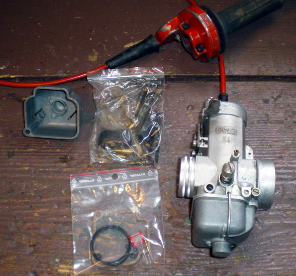

Vivement la suite. Au fait, en carbu, c'est un 36 sur la 347?
Alors, d'après la doc d'origine c'est un 35 (marque ?), mais moi c'est un Rotax 370 que je monte et j'ai un Bing 54 de 36 de provenance SWM, entièrement reconditionné :
Au fait, tu n'aurai pas un plateau d'allumage avec le stator six pôles en rab ?

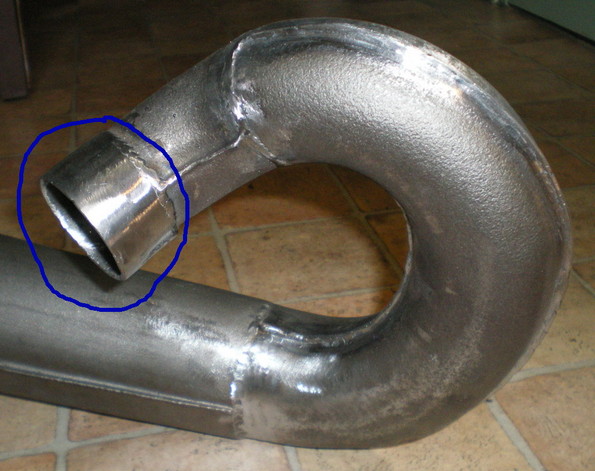

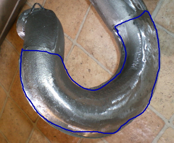

J'ai récupéré le pot de ma 347 F3 remis en état :
Le coude était bien abimé, enfoncements, bosses mais pas de trou, par contre la collerette était bouffée et trouée par la rouille.
Donc le gars a découpé seulement la semi-coquille "arrière" pour conserver la forme du coude puis débosselé la partie entourée de bleu ci-dessous, :
Puis il a ressoudée et mis une nouvelle "collerette" :
Voilà une technique pas mal du tout pour reprendre un pot qui était mal barré et introuvable...

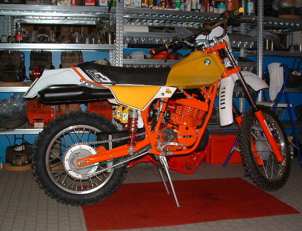

franzi a écrit :C'est pas ma moto les gars ! Celle-là est une 1982 (vu l'ancrage très en avant sur le bras ?), la même que Franzi !
c'est quelqu'un que tu connais qui la remonte ?
Non, j'ai trouvé les photos sur Rugginose, d'ailleurs le gars à bien avancé depuis tout à l'heure : :lol:
ben je le connais pas mais le commentaire est d'actualité ;)
beau taff ! :)

Alors Franzi, ça avance cette Puch ? Parce qu'il y en a qui bosse sur la même que toi :
je n'y est pas encore touché par contre j'ai ressorti ma portal de 75 :hehe: que j'avais laissé en cours de remontage
Messages : 3836
Mon cadre est en peinture epoxy donc bientôt le remontage !
