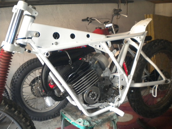

Moi je pense qu'il prend tournure ton "bitza", et je pense qu'il va être terrible (mais bon, en matière de "bitza", je ne suis pas objectif...)
Tu avais raison pour le pot, il accentue le côté bitza. C'est pas mal d'avoir mis le divergent super oblique. Ca me donnerait des idées, mais moi je ne sais pas si je vais pouvoir, ma partie-cycle Benelli a nettement moins de garde au sol que ton Carabo (pas la même génération de machine)
Pour la boîte 4 (mais moi j'ai une Franco Morini, pas une Fantic, et une roue AR de 17 seulement), moi je tourne pour l'instant avec 4,6/1 en démultiplication secondaire. C'est presque parfait sur la transition des 4 rapports dans les chemins pas trop raides, mais la quatrième est un poil courte. Il manquerait 1 ou 2 rapports à passer encore...
Toi avec ta roue AR de 18 et ton énorme pneu, ça va te rallonger

Le remontage continu doucement
Pas mal le kick
Elle commence a bien me plaire cette petite carabo
Malgrés son cotés bitza je trouve qu'elle a de la gueule ;/ et vous dites moi ???? Pas trop éloignée de l'origine???
Les tubes de fourche viennent d'une xls 125,les tés proviennent d'une fantic, le moteur est un fantic boite 4 en 22 avec le pot(le tt risque de lui etre fatal) prevu pour ce moteur(merci à NKK pour son aide)la plaque phare est un motobecane et tout le reste est 100% gitane elf carabo ;/
Le cache allumage devrait arriver prochainement(un fantic) me manque plus que les gardes boue et la selle à mettre chez le sellier le reservoir sera remonté normalement demain
Voila j'attends vos avis ,critiques... :hehe:
A votre avis quelle demultiplication avec une boite 4???

Le carbu est un vhbz22b je t'ai envoyé un mail avec le tel d'un gars qui pourra surement te venir en aide sinon apelle moi :clin:
Le pot est un coude de mob un corps de fantic un tube de 12 en guise de tube de fuite et comme silencieux un tube de 40 il y a une petite fuite entre le coude et le corps :quoi: :quoi: :quoi:

Charly, ça fait un bon moment que je cherche désespérément les références des éléments de réglage complets d'un VHB pour kit 22... Or, j'ai bien l'impression que c'est un VHB 22 sur un cylindre 22 que tu as, non??
Est-ce que que tu pourrais donner les références :
BOISSEAU
DIFFUSEUR
AIGUILLE
GICLEUR PRINCIPAL
GICLEUR RALENTI
FLOTTEUR
Le carbu, tu l'as acheté à part, ou tu es sûr qu'il est spécifiquement pour ce kit?
Et le pot de la photo, il est de quelle origine?
BOISSEAU
DIFFUSEUR
AIGUILLE
GICLEUR PRINCIPAL
GICLEUR RALENTI
FLOTTEUR
