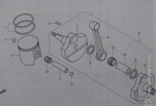

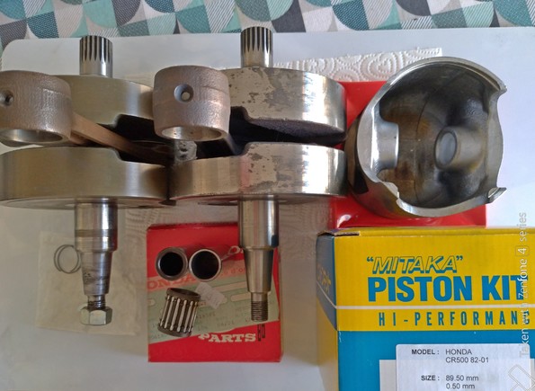

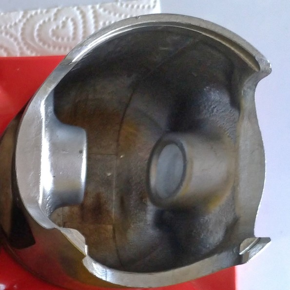

J'ai remarqué que les 2 pistons n'ont pas de trous de graissage pour l'axe (?).
Mais je pense que ce moteur manquait d'inertie à l'origine.

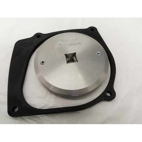

Des pièces allégées seraient contre productif pour adoucir ce moteur ... Il existe un kit
pour alourdir le rotor chez Phildenton :
http://phildentondirect.com/shop/index. ... arch=cr480
Modifié en dernier par ESPADA le 10 juil. 2021 19:14, modifié 1 fois.
JPH74
Messages : 1309
Message par JPH74 »
Bonjour Espada :)
C' est l' ensemble : axe + piston qu'il faut peser pour comparer à l' ensemble d' origine .. :clin:
L' axe accessoire et plus fin car le piston doit être plus lourd ... tu nous confirmera ;/

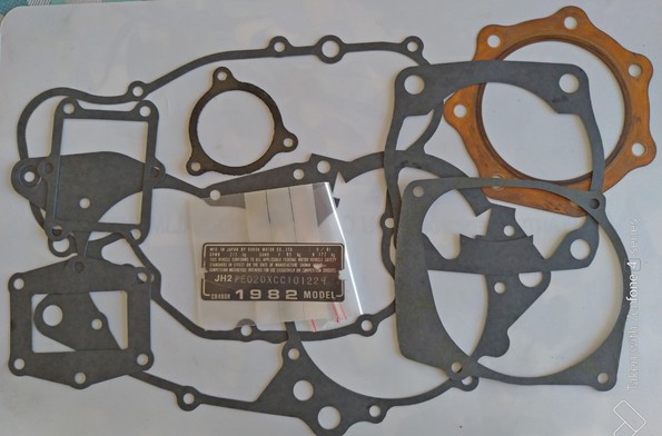

Je me lance dans la rénovation d'une CR480 1982 grâce à la formidable base de donnée du constructeur:
Dans un souci de qualité, et même si les pièces se ressemblent, d'un millésime à un autre , bien vérifier les numéros de série des pièces moteur car dans l'esprit Honda il n'y a pas de place à la fantaisie :
Tout est fait pour améliorer les produits et satisfaire le ou futures clients.
Tout ou partie des pièces sont disponibles directement chez votre revendeur Honda France qui possède un service de pièces détachées centralisés et ultra rapide.
Après libre à vous de faire jouer la concurrence car certains concessionnaires avaient des stocks de pièces importants pour satisfaire rapidement les clients :
il y a 40ans les concessionnaires aimaient bien fidéliser leurs clients !
En cas de rupture de stock, le net et ses revendeurs sont définitivement une source également indispensable ...

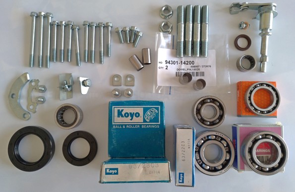

On trouve facilement des pochette de joints dans le commerce : 2 pochettes me permettent
de jongler avec les épaisseurs.
Les carters moteurs sont absents: j'attends une commande des US qui tarde à arriver ...

Le piston est en cote 0.25 il sera remplacé par un adaptable en 0.50 preuve que la moto n'a pas trop tournée. (Le piston Honda en côte 0,50 est disponible mais il est vendu à un prix indécent).
J'aime bien cette marque Mitaka, de plus j'estime que c'est une hérésie de monter un piston forgé dans un cylindre fonte...
Le cylindre est en réalésage chez mon rectifieur, je ne manquerais pas de peser les pistons et les axes . Remarquez le nouvel axe allégé par rapport à l'ancien : par sécurité, je remettrai la pièce d'origine.

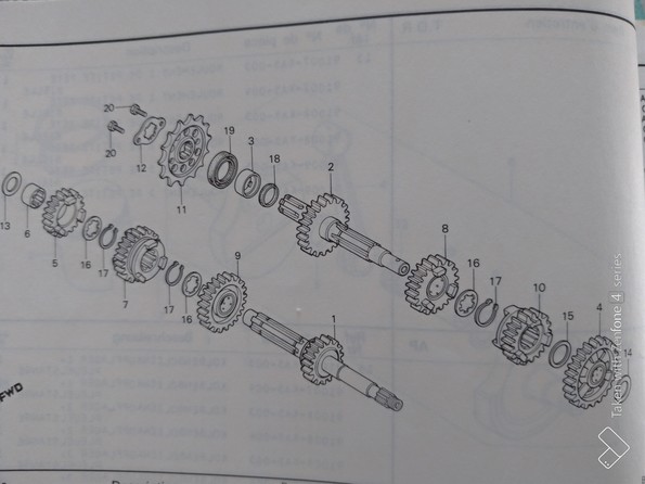

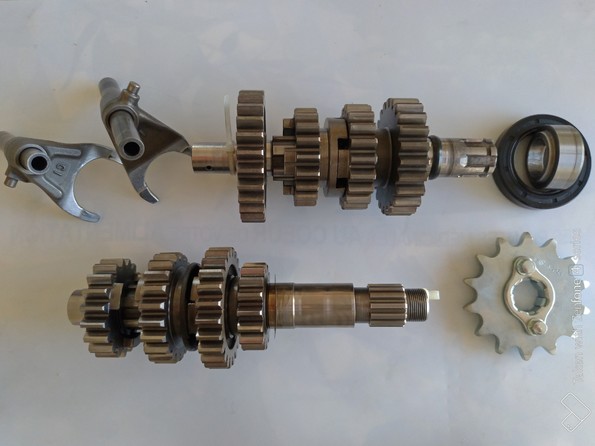

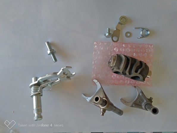

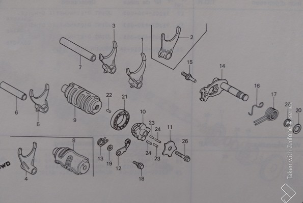

La boite est sensée être plus solide que la version 5 vitesses.
J'ai rajouté les 2 fourchettes, c'est une boite de vitesse assez simple de conception.
A l'extrême droite bien vérifier la portée de la pièce 3 dont l'étanchéité est faite par le gros spi référencé
19 et le torique 18 sur l'arbre de boite.

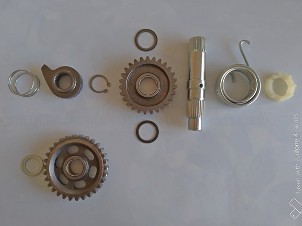

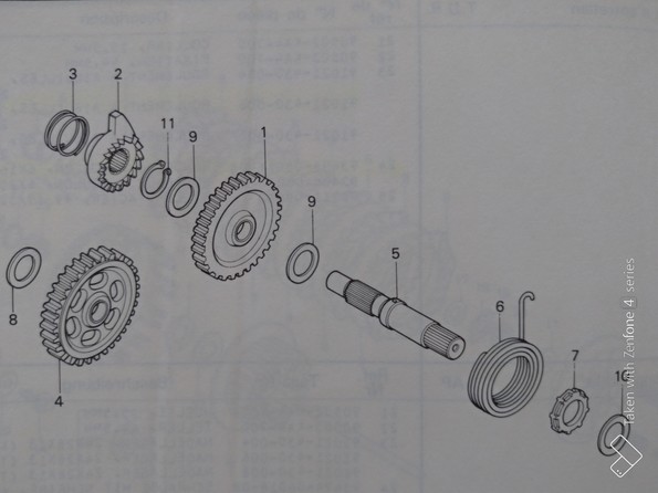

L'arbre du mécanisme du kick demande également beaucoup d'attention, car c'est une pièce assez sollicitée, ainsi que la denture des 2 demi-engrenages 2 et 1.
Bien vérifier la qualité de la denture de l'axe du sélecteur, et ne pas perdre la petite pièce 22 sur le barillet de sélection.

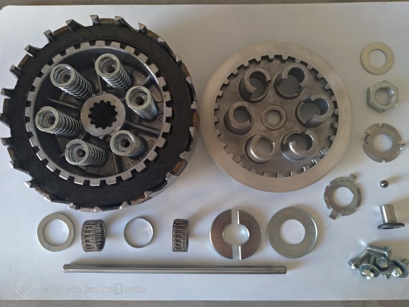

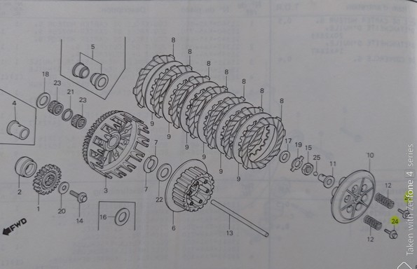

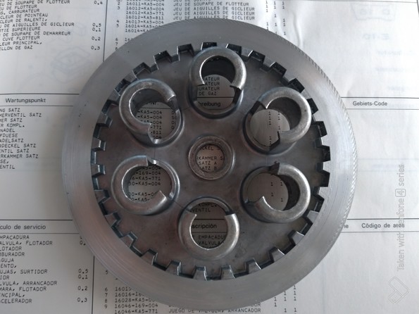

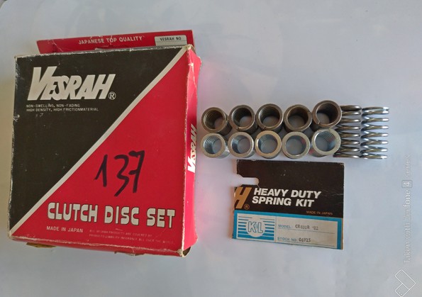

Ne pas hésiter à changer les pièces d'usure de l'embrayage: roulements et rondelle frein sont facilement disponibles.
Par sécurité l'ensemble des disques et des ressorts seront changés. Heureusement la cloche est encore bonne. Attention il y a manifestement des différences entre les pièces de l'embrayage des millésime 82 et 83 ... Ils sont incompatibles.
La planéité de la pièce 10 a été reprise ...
Cette pièce est différente en 1983 : la taille des ressorts étant allongée, la pièce est adaptée :
certainement pour donner plus de sensibilité à la commande de l'embrayage ... Merci Honda.

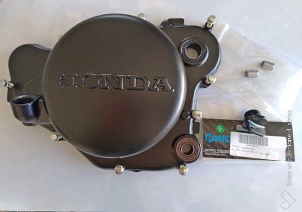

On trouve multitude d'accessoires sur le net à prix dérisoire comme ce bouchon de remplissage
d'huile en alu ...

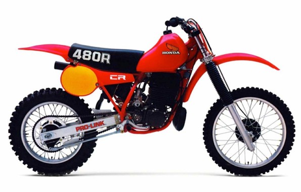

Oui, la mienne aura quelques améliorations d'ordre technique (amortisseur arrière et ligne échappement complète dédiée) et esthétique (plaque numéro style US TMV (Techno Motor Veghel) AV complètement ajourée).
Le moteur sera remonté sans artifice car il serait prétentieux de gagner des Watts sur ce genre de cylindrée ...
Le plus grand gain est sur l'adaptation des suspensions au poids et au niveau du pilote.
La plus grande amélioration est l'installation d'une fourche à cartouche (millésime 88) avec des ressorts plus fermes : ceux d'origine concerne un adolescent dans la force de l'âge et trop loin du poids moyen d'un pilote plus âgé (!) ou de grands gabarits.
L' amortisseur Showa à l'arrière est intéressant car il est réglable (ce qui n'était pas forcement le cas des produits de substitutions plus coûteux). Un bon ressort (au poids du pilote) et une vidange avec une huile adaptée (impératif) lui donne une seconde vie et permet réellement de transcender la tenue de cap.
Il est vrai que par rapport aux productions actuelles l'amortisseur est riquiqui ... mais la maintenance est très simple.
Enfin il est à noter que les leviers d'origine (de frein et d'embrayage) sont les plus solides et les plus ergonomiques qu'il m'est donné d'avoir à utiliser: c'est pour moi, une référence tout comme le freinage des modèles 82 et 83 (adopté par l'usine Cagiva sur ses 500 en GP MX !!!).
Au jeu des 7 erreurs on remarque plein de choses ... identiques (!).

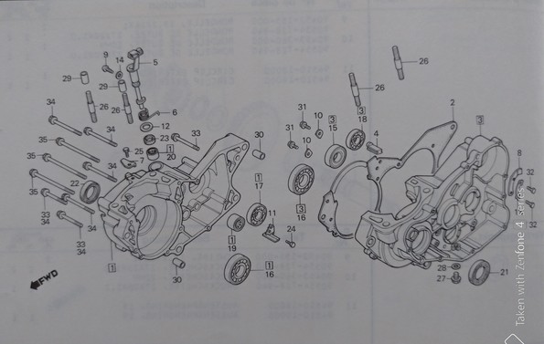

Pourquoi Honda changea sa 1ère base moteur ?
Tout simplement parce que la première base était issue des carters moteur du quart de litre dont la boîte 5 fut remplacée par une boîte 4 renforcée.
On retrouve cette boîte 4 sur la version 1982 et en 1983 apparition d'une boîte 5 (!) jugée palier aux problèmes d'étalement des vitesses des boîtes 4 ...
Mais mettre une boîte 5 dans des carters prévus pour une boîte 4 va poser de gros problèmes qui vont se matérialiser par des casses de boîtes !
Ajouter à cela la position du kick à gauche (erreur monumentale) et l'impossibilité de jouer sur la course pour modifier la cylindrée et pousser celle-ci jusqu'au Graal commercial : les 499cc !

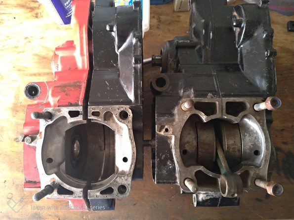

Une rumeur prétend que les carters moteur de la 450 et des 480 sont identiques : c'est totalement faux ! La preuve par l'image :
A l'extrême gauche en rouge les carters de la 450 (1981) et en face celui du 480 (1982 ou 1983) l'entrée des transferts est différente : elle est dictée par la taille du piston et la place disponible sur les carters.
A l'extrême droite les carters du quart de litre (250cc) et une entrée des transferts en adéquation avec la cylindrée.
Hormis les transferts les carters sont identiques en taille et en forme toutes cylindrées confondues ...250, 450 et 480.
