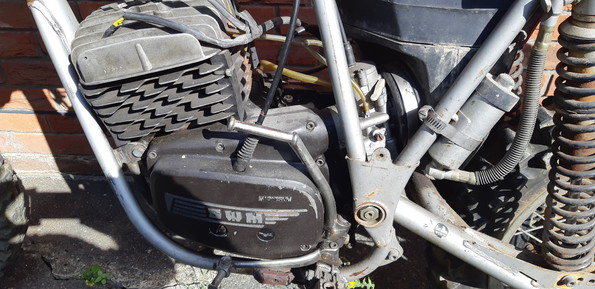

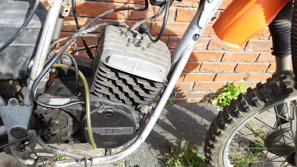

Salut Thierry
voici le cylindre encore sur la moto, maintenant tout démonter pour aller au peintre...

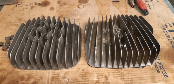

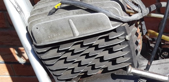

Cylindre apparemment pareil au autres, mise a part les caoutchoucs anti vibration différent et fixer en haut et a la base par des "pins" Clavettes qui rentrent dans les ailettes.
Ailettes légèrement plus arrondies au quatre coins et quelques petits trous entre culasse et cylindre comme au faisait au ISDT et mème au courses de karting en Championnat!?
également inscrit 125cc sur la culasse, pas engravé, mais bien en relief? :mick
Oui, cette moto vient de Belgique, sauvée d’être en pièces, elle sera super belle dans??? six mois+

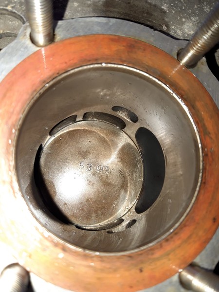

Notez piston d'origine Elko a 53.95mm :P
a voir au remontage, mais si je la refait en 175cc comme prévus, je ne voudrais pas me séparé de ce haut moteur avant d'en savoir plus, ou je vais l'essayer pour savoir si il y a différence en performances?

Oui Flamby 👍
Boosters échappement 😉

Les deux petit orifices de chaque côté de la lumière d'échappement sont des transfets? Ils ne seraient pas plutôt des lumières d'échappement supplémentaires? Parce que des transferts à cette hauteur.... :hein: :hein: :hein:
As-tu connaissance des numéros des carters moteur?

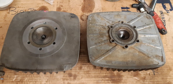

Bonjour a tous
En reprenant une 125 TF1 de 79 a d’ailleurs un gag très présent sur ce site, je m'aperçois que le cylindre et culasse non rien à voir avec nos commun 124 Rotax :hein:
Sur les photos, vous voyez bien les différences esthétiques, mais a l’intérieure cela étant encore plus bizarre, 7 transferts et la culasse bien plus large a dôme de compression.
Auriez-vous une idée de ce moteur, provenance et utilisation ? (moi je pense à un haut moteur de karting ?)
Cela m’intrigue, je croyais avoir presque tout vu avec les Rotax et voilà une nouvelle version …
Cette moto sera remontée en Orange et noire, et surtout en 175cc.
Merci bien Yves et autres œil de lynx qui peut être vont faire avance le schmilblick :clin:
