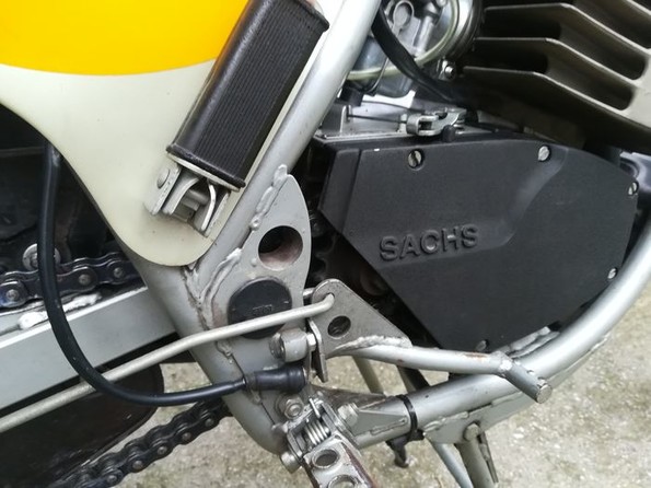

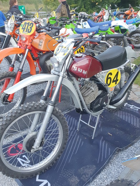

Voila, elle est terminée et a roulé le we dernier a Harzé au rallye des crêtes.
résultat mitigé car panne moteur en fin de matinée. Au démontage du carter allumage ,l'écrou et la clavette du rotor sont tombés, peut être pas assez serré au montage…
Je remonte mais suis obligé de rentrer au bout de 500m pour la même raison...
La clavette est très marquée et je vais la remplacer (si je trouve ou en acheter…),roder le rotor sur la queue du vilebrequin et remonter avec un outil pour le bloquer pendant le serrage de l'écrou…
Tout le reste fonctionne plutôt bien,le plus déroutant dans les cailloux est le moteur pointu, l'embrayage de camion et les suspensions d'une autre époque…

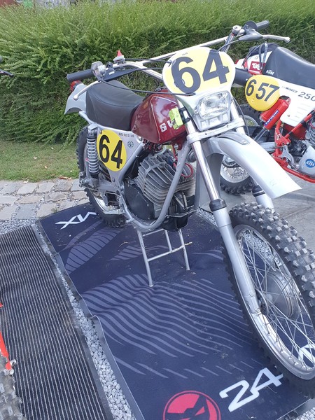

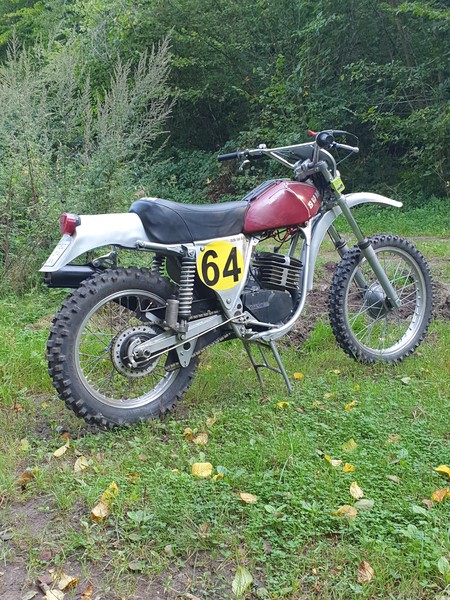

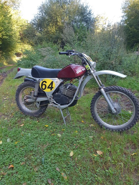

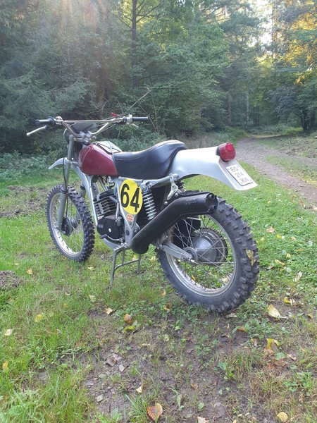

Quelques photos:

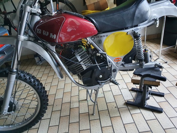

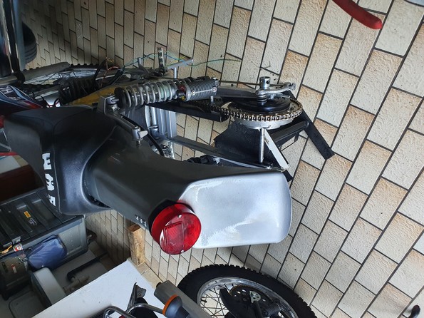

Ca avance doucement…
