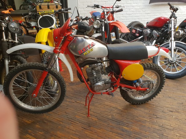

Bonsoir Pinuch, celle-ci a un carbu dell'orto de 19. Elle marche pas mal mais pas aussi bien que celle de mes 15 ans qui avait un PHB 20. L'allumage, je n'ai pas encore regardé. Je suis preneur de toute info pour l'entretien déjà, genre quantité huile de fourche, bougie.... Tu peux me mettre en contact avec Jean-Pierre David? Si il te reste des pièces moteur de la tienne, cela peut m'intéresser. La deuxième est une TR6 avec le même moteur mais en carburant de 14. Si je trouve de quoi améliorer la MX6, je mets le cylindre piston et le 19 sur le TR6. C'est le plan.

:) Elle est jolie , le frein avant est pas du bon coté ;) le carbu a l air d etre un 14 donc origine mais si tu veux la gonfler faut tu vois quel allumage elle a , la mienne avais un DERBI electronique, carbu de 24 et admission en 22 ca marchais super , le tout fignoler par JEAN PIERRE DAVID un des pape de la BETA MX 6

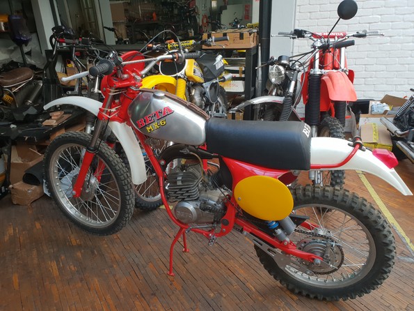

Bonsoir à tous, arrivage de Toscane aujourd'hui en France. La MX6 est en très bon état. Mais je vais tout vérifier quand-même. Je suis preneur de toute doc, tout conseil ou commentaire. Merci par avance.

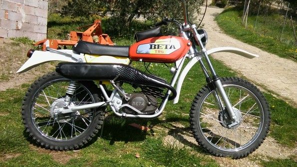

Bonsoir, j'attends la moto cette fin de semaine. Je ferai des photos dès qu'elle est là. Il y aura aussi un 50 TR6 avec une fourche qui me semble bizarre. J'ai pris le lot des 2 en fait. Merci par avance pour votre aide.
