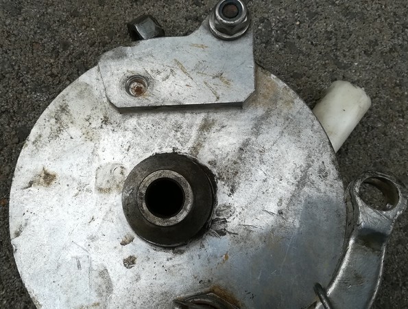

Alors tu vas te faire chier a décaler le moteur ;)
Bizarre...
1cm (De décalage, je précise parce que... :hehe:), c'est beaucoup.
L'est pas tordu, le brocéliande ?
Et tu es sûr que c'est le bon moyeu ?
Ou alors, une couronne avec un déport?
On cherche, hein...

Mets une photo de ta roue, on dirai que c'est pas la même qu'au début de la restauration de Bibi.

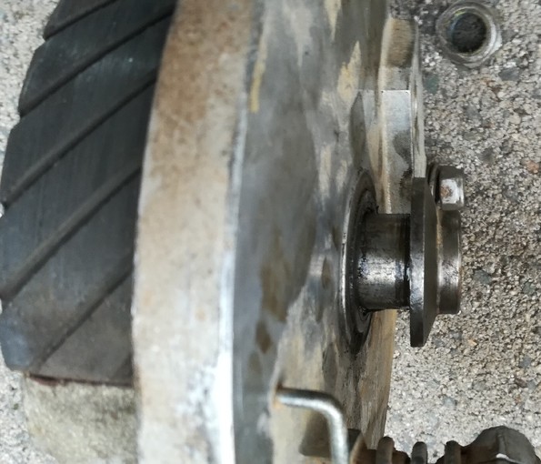

Il a une drôle de tronche ce flasque, la patte d'ancrage taillée à la serpe ne va pas avec le reste, c'est étrange? :hein:

J'ai une enigme...la couronne n'est pas alignée avec le PSB...1 cm environ trop en dedans....du coup ça mange la couronne fort....décaler la couronne pas possible!!
Le flasque est à environ 1 cm du BO...mais ce cm est occupé par une entretoise qui semble d'origine en tout cas bien faite....c'est pas du bricolage...cette entretoise rentre dans le flasque qui est monté sur douille à aiguille et avec un joint spi pour protéger tout ça...du coup on ne peut supprimer cette entretoise...ni la remplacer par une simple entretoise plus courte...il faut un flasque pour protéger tout ça...je peux en refaire une sans pb...mais je ne vais gaganer que 6 à 7 mm alors qu'il me faut 1 cm... j'aimerais connaitre le montage d'origine...si quelqu'un à une puch dans son garage ou connait le montage merci...
Voici deux photos pour illustrer mon pb
