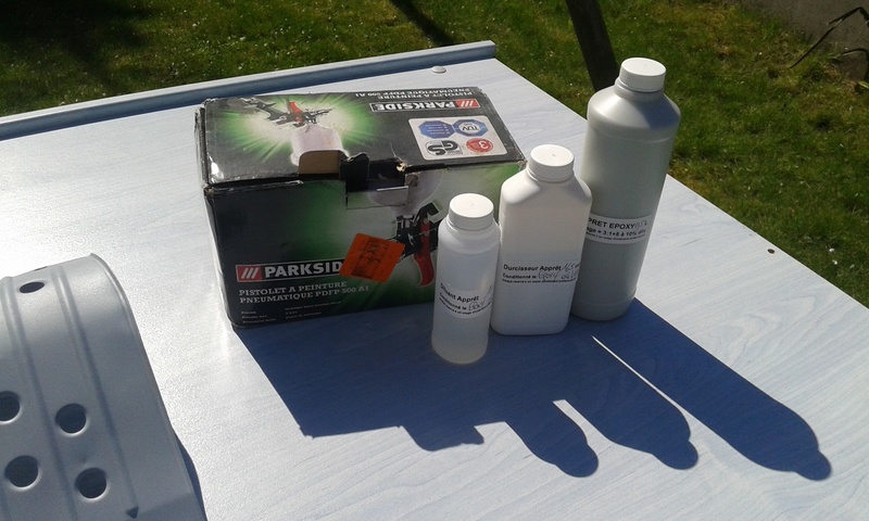

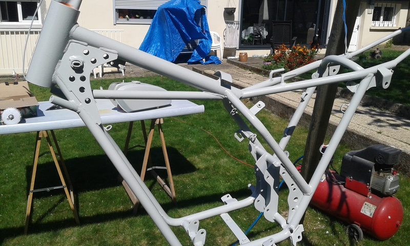

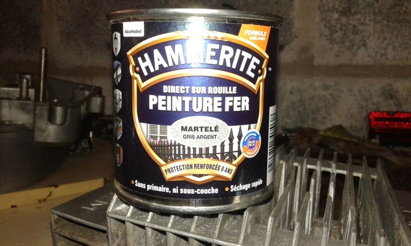

Tu peux en dire un peu plus sur les composants de peinture qui tu utilises et le fournisseur ?
le fournisseur sur EBAY voici le lien
http://www.ebay.fr/itm/161227717952?_tr ... .S1.R1.TR1

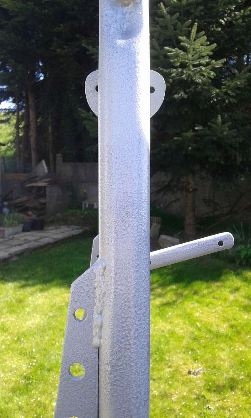

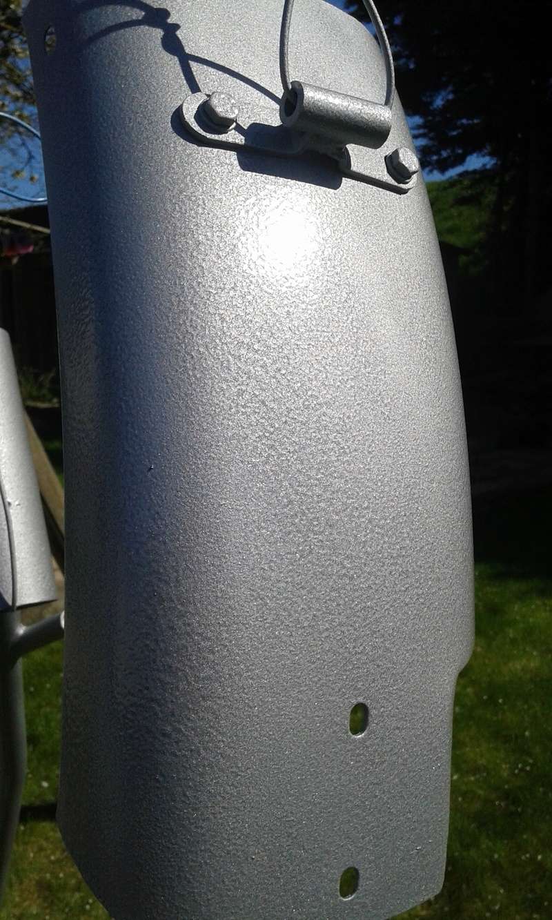

le mieux ces d avoir l apprêt tout de suite ,des que le cadre sort du sablage ,il faut le passer à l apprêt.
j ais acheté ce kit ,mais prévoir un diluant en plus 1l ,pour nettoyer le pistolet et dilué un peux plus
tu peux prendre le doseur aussi.
pour la couleur j ais pris une peinture non carrossier gris métal martelé , il y a aussi un diluant de cette marque pour le dilué.J avais pris ça pour un bloc moteur talbot en vert épicéa ,9ans et pas bouger
j avais une chance que ça soit compatible ,fait au pétard aussi
je ne suis pas un carrossier

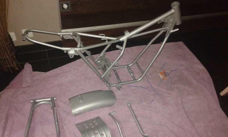

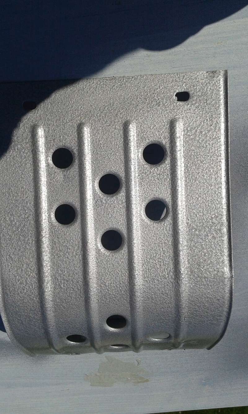

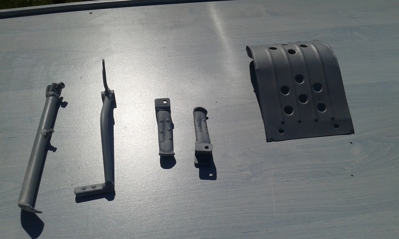

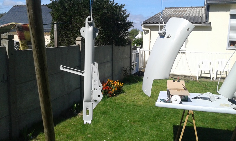

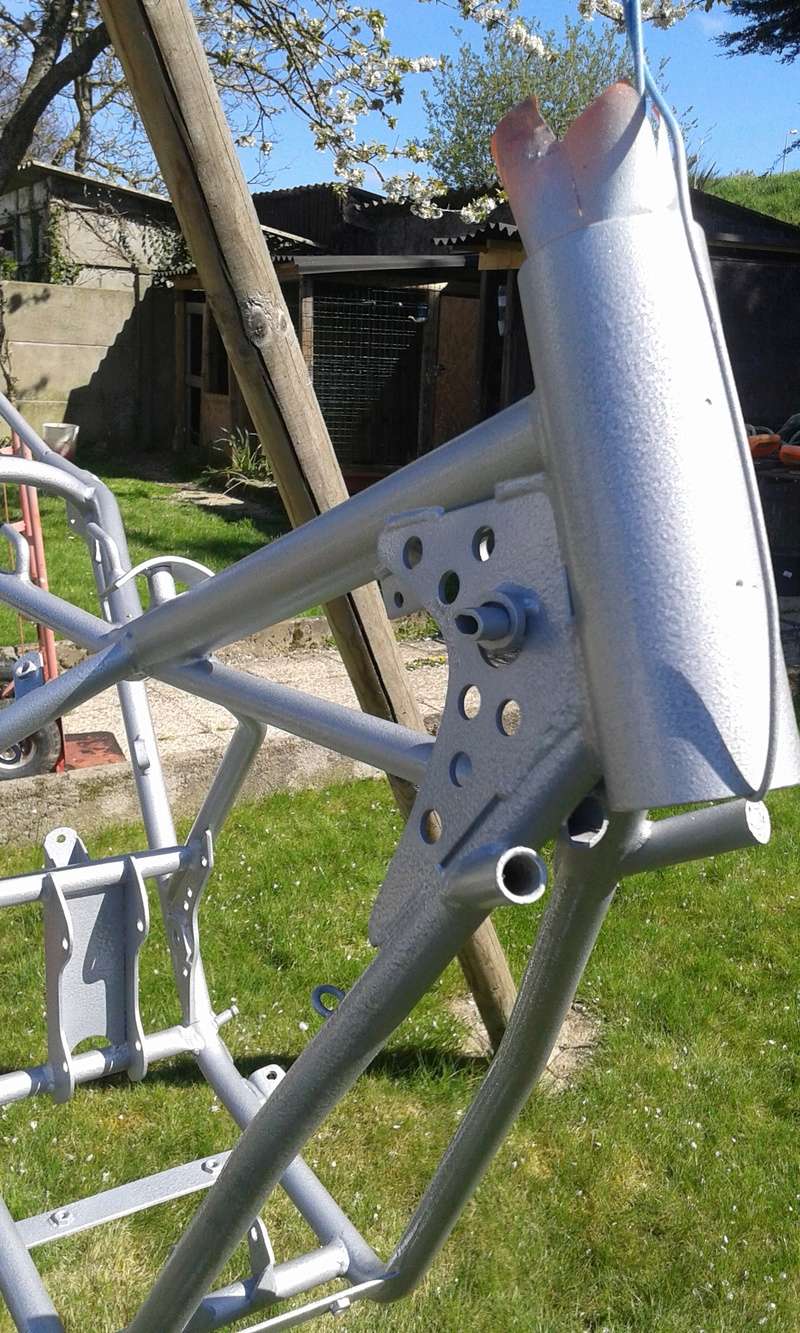

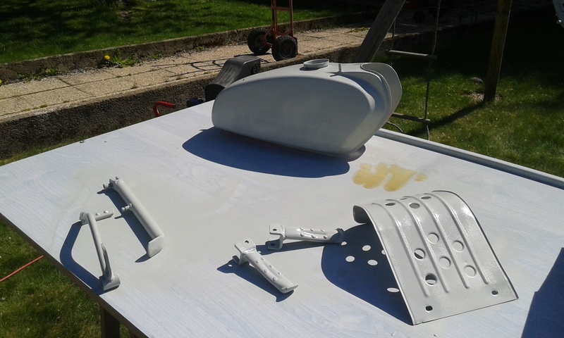

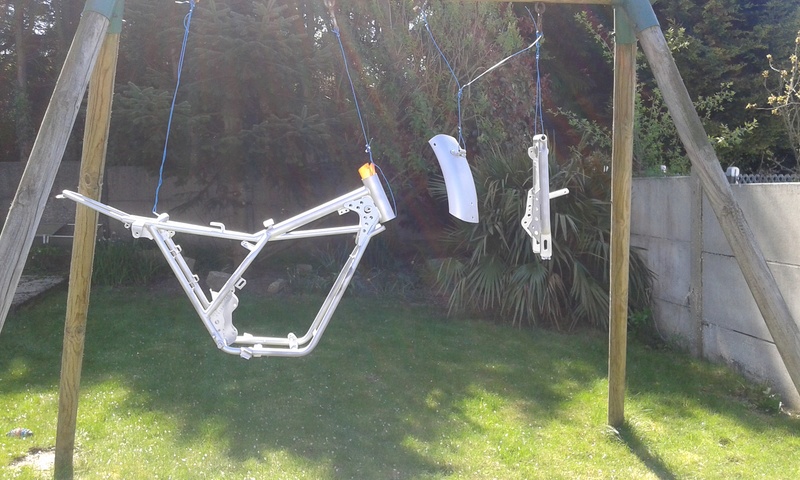

ce matin ,facteur qui passe ,colis d appret reçu,trop cool,j ais commencé part étendre le cadre et le reste
préparation du matos a peindre,
peinture d appret époxy
meme le réservoire ,je pense que je vais m amusé à poncer
dans l aprés midi ,l appret était sec,passer un gris argenté?toujours au pétard
bien au chaud dans la salle a manger

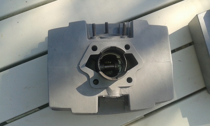

ça doit etre sympas ,ci j arrive pour le cs a le remettre en état réalésage pas cher,je verrais d agrandir le diagramme ,comme j avais fait pour mon TY 50 :D

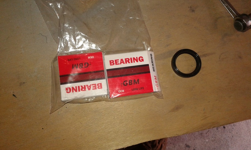

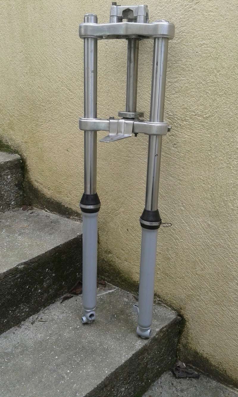

cette aprem vu le temps :)pratiquement fini la fourche,reçu 1 2 3 roulements impeccable
11€ le roulement ,je suis allé chez un fournisseur a coté de chez moi 36€ l un :quoi:
joint spy commandé aussi
montage à blanc

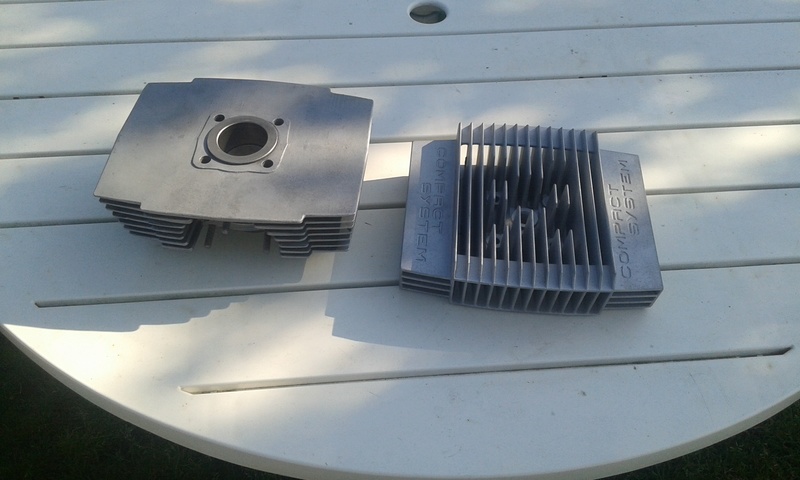

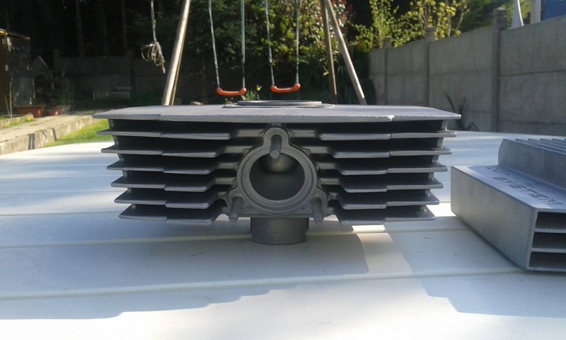

je viens de prendre son dernier CS hier :D suite d un mails que j ais envoyé ,il pense que le CS doit etre en kit 21
j ais deux cylindre dont un, une rayure et l autre, ailettes coupé ,c est pour ça que je demandais un dessertissage des fut de cylindre a la presse .

Ce que je pourrais te répondre ne serait pas réaliste, car j'allais directement chez le tourneur, et il m'en coûtait 60 euros pour un 50cc hors piston.
Donc forcément, je trouve que c'est très cher ;/
Téléphone LA, il aura peut-être quelque chose...
(le document est ancien, donc sans doute pas à jour sur les prix)
Tu peux aussi rester en contact avec "le minarelliste" il finira par trouver en neuf ou occas'.

gitane-mais tu sais combien vaut un réalésage. :)
calcule vers chez moi une entreprise prend
réalésage 150€
piston dans les 40€
sans culasse
chez minarelliste pour 136 ht cylindre,piston segments,culasse et frais de port à peine 150e
à vrai dire j ais pris le dernier CS chez eux :)
