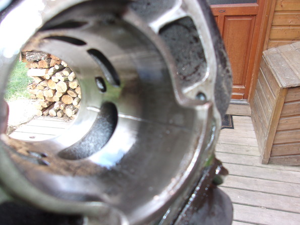

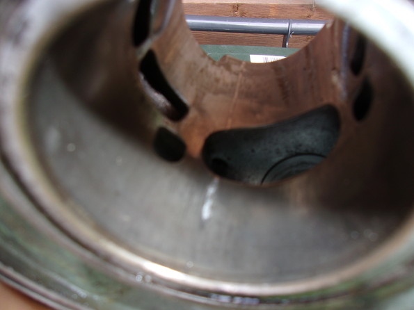

Un poumon avec une rayure ce n'est pas bon signe quand même :o
courage Joseph, le cas du patient n'est pas désespéré et c'est réparable mais ça va couter qqs euros :mad:
c'est sur entre l'embiellage (Chez Toolmuch ils ont ce qu'il faut téléphone leur ) et la soudure+ réalésage ce n'est pas donné.
ça m'est arrivé sur une 125 kx et il fallait renikasilé après soudure. Revaltec fait ça très bien mais gaffe car au mois d'Août ils sont peut être fermés.
après tu aura un bon moteur. J'en profiterais pour revoir la boite si rien n'a bougé (fourchette tordue..)
courage elle va de nouveau respirer ;)

Salut Joseph.
La situation est grave mais pas désespérée.
Lorsque j'ai démonté mon 125 Tm quasi épave, il manquait des bouts de lumières de plusieurs mm.
Chez Revaltec ils peuvent recharger à la soudure, renickasiler et rectifier. Alors je ne pense pas que ton cylindre soit mort, j'ai vu récupérer bien pire. La il ne s'agit que d'une rayure, même un peu profonde, ils savent bien faire t'inquiète !!

Bonjour à tous,
toutes ces pièces ne vont pas me servir à grand chose si la moto ne roule pas :rolleyes:
je croyais avoir tout bien fait, une réfection moteur parfaite :/ j'ai fais l'erreur d'estimer que l'embiellage était en tbe (j'ai remonter l'embiellage de kart qui est le même qu'un 127 ordinaire (donc plus d’inertie que celui d’origine)), aucun jeux à la tète de bielle, un embiellage comme neuf ! :D après quelques essais, surtout moteur chaud, je me métais à entendre un bruit mécanique, un bruit de frottement de ferraille, plus le moteur chauffait, plus le bruit était fort; ça me donnais vraiment l'impression que ce bruit venait du volent magnétique qui frottait sur son stator,en plus, le volant était bouillant j'ai démonté, il y avait de très légères traces de frottement mais rien qui justifie ce bruit j'ai donc remonté, le bruit était nettement moin fort jusqu'à ce qu'il disparaisse totalement, et hier soir, après inauguration du câble d'embrayage (que, au passage, j'ai reçu dans les plus bref délai ), moteur tout juste chaud, pas de bruits alarmant, la roue arrière se bloque en début de montée alors que j'ouvrai les gaz, j'ai cru avoir serré, kick complètement bloqué, je suis donc rentré à la poussette jusqu'à chez mois.
Aujourd'hui, démontage pour constater l’ampleur des dégâts, il s'agit de la cage à aiguille de tète de bielle qui était en miettes, une aiguille est remonté par la lumière et après avoir tordu l’électrode de la bougie, s'est mise entre la chemise et le piston et la... les photos, malgré leur nettetés parlent d'elles même ;/
c'est en forgeant qu'on deviens forgeron mais à quel prix... :rolleyes:
Sur la partie haute du cylindre, la rayure est vraiment profonde, ca a traversé le revêtement du cylindre, on vois l'aluminium, la balafre fait plus d'1mm, pensez vous qu'il soit possible d'y mettre un nouveau revêtement ?
si non, strong, à tu toujours le cylindre des photos que tu avait posté ?
Merci :)
