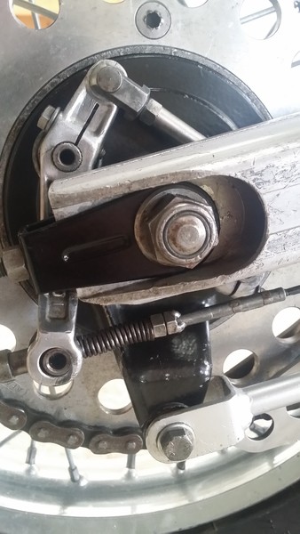

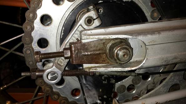

Bonsoir
Ça joue des coudes au niveau de la flasque de frein AR:
La came du frein vient se coincer contre l'étrier de réglage de tension de la chaîne :
Auriez-vous une photo du montage sur une RX?

Ah bah c'est bien ça! on y est presque.

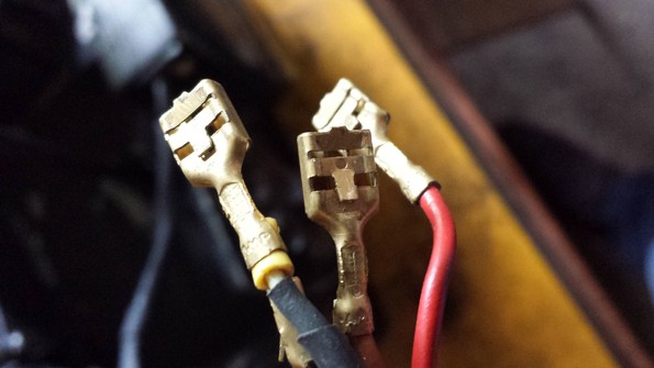

- Messages : 712
Bonjour
quand tu regardes le connecteur coté cosse avec un petit tournevis plat largeur environ 1 mm tu le meule pour obtenir une longueur plate d'environ 10 mm et ainsi tu peux repousser la languette de verrouillage qui se trouve coté plat de la cosse et tu tire doucement sur le fil
Salutations laurent
Salutations laurent

Je refais le circuit électrique et voudrais sortir les cosses du connecteur qui vient se bracher sur la bobine BOSCH.
Il doit y avoir un petit ressort/arrêt sur chaque cosse qui les bloque dans le connecteur et je n'arrive pas à le localiser.
Auriez-vous une photo de la cosse extraite?

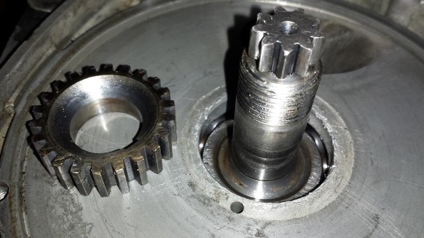

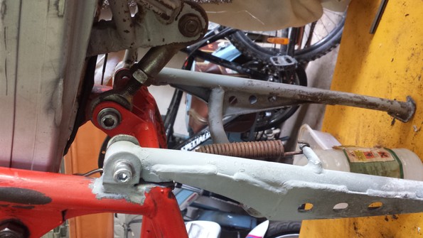

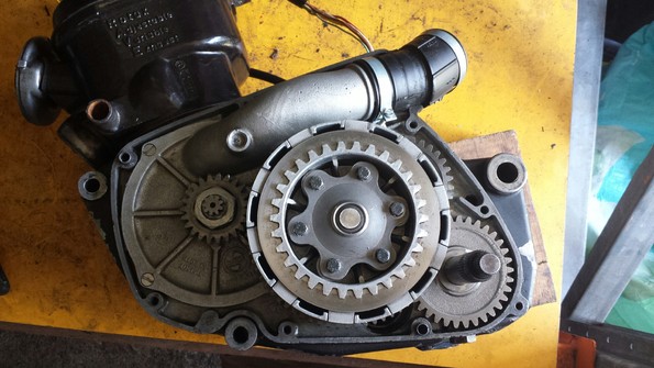

Bonsoir
L'embrayage est remonté en ayant bien vérifié le bon sens des engrenages et les épaisseurs des rondelles.
Je pense avoir bien remonter le mécanisme du kick, en tout cas j'ai suivi la RMT de la SWM.
Entre temps la béquille a retrouvé une nouvelle jeunesse ☺☺☺. Reste à la repeindre.

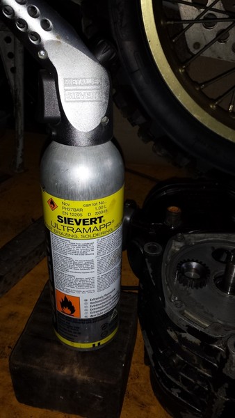

La suite des opérations et une recommandation en final.
Un coup de chauffe et hop, il est sorti sans effort:
Bon je vais le remonter dans le bon sens
Je recommande le chalumeau à gaz type SIEVERT.
Ce n'est pas la première fois que ce type de chalumeau me sort de problèmes de démontage.
http://www.directindustry.fr/prod/sieve ... em_1446673
