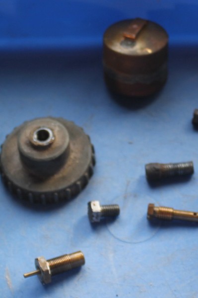

Doudou77 a écrit :Pas mouru eul'carb !
Le flotteur a une petite plaque en u soudée et trés souple. C'est elle qui vient fermer le pointeau (en bas de la tof) pour fermer l'arrivée d'essence dans la cuve. Tout est un peu maté.
[img_citation]http://www.srcf.fr/forum/img_forum/2015/16/36_carb.jpg[/img_citation]
J'ai rajouté un joint sous le pointeau pour le faire descendre et récupérer l'usure. Et ca marche ! :P
Vaut mieux car pour trouver ces piéces.... :rolleyes:
Un p'tit joint ????? :)
