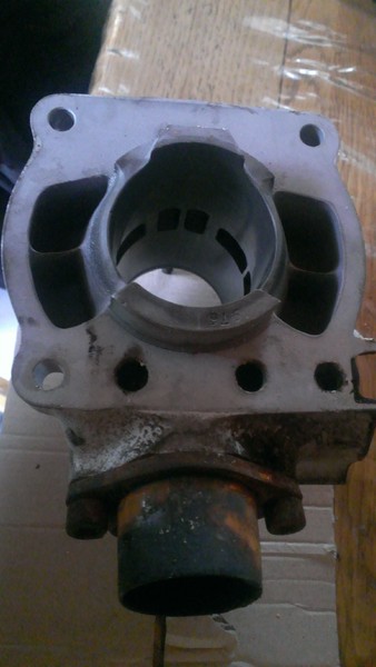

On voit bien les deux orifices qui permettent au liq de ref de remonter et de refroidir copieusement le cylindre tout autour de la lumière d'échapement !
et ci dessous un gros plan pour les plus pervers
Pour vous donner une idée de la taille des trous ;/ j'ai essayé de mettre mes doigts dedans mais ça rentre pas :lol: :lol:

la 125 1990 à un original moteur dont les carters centraux servent à la circulation du liquide de refroidissement...... le cylindre est traversé de bas en haut par le même divin liquide.
Quelle recherche de la perfection!!!!
Et accessoirement des emmerdes si l'embase n'est pas parfaitement étanche!! ;/
J'ai trouvé trace de 1 cm d'eau dans le bas moteur...bien sur moteur arrêté au PMB
Donc bielle, maneton et cage à aiguille de bielle corrodés donc HS
Et hop deux billets qui s'envollent !

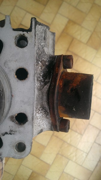

Enfin, et le plus inquiétant pour moi, un goujon de haut moteur serré un peu fort et qui a fendu l'alu....(famille cochon ou usine ??)
Je sais pas trop quoi faire...renforcer à la soudure ou laisser comme ça car il n'y a que le tour de goujon de cassé....je pense que ça ne peut pas influer sur la planeité du dessus du cylindre
Si vous avez des avis sur la question je suis preneur et vous dis merci
