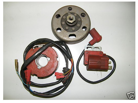

Merci Swoum. Trop fort, sais tu si il faut mettre un régulateur ?
Je crois que j'ai le même sur les Aprilia 125 de 83 et il me semble avoir 2 régulateurs (carre noir sur plaque alu) un pour stop et veilleuse et l'autre pour code phare.

Swoum_55 a écrit :Tu peux utiliser les trois, si tu veux. :D
Le jaune est celui qui fourni le plus de puissance, +- 30 watts.
Donc éclairage général. Phare/code, klaxon. veilleuse, feu rouge si blanc non utilisé (cas des katoche)
Le vert entre 15 et 18 watts dédié au feu stop.
Et le blanc , +- 5 watts. Peut être utilisé pour le feu rouge.
Donc, je vais prendre le jaune, j'aime bien le jaune :)

Avant de me pointer à Auroux avec la belle, je dois brancher la lumière.
Sur le Motoplat, en plus des 2 fils dédié à l'allumage, le bleu et le noir, il y a 3 fils, un blanc, un jaune et un vert.
Je dois utiliser lequel ?
