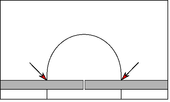

Messages : 4048
Exact, c'est idem sur le 250 en mono segment.
j'avais posté un crobar, sensé expliciter le guidage du segment, pour qu'il n'accroche pas la lumière.
Retrouvé, en fait posté sur LGV:
http://www.leguidevert.com/_lgv/img_for ... nt-swm.gif
