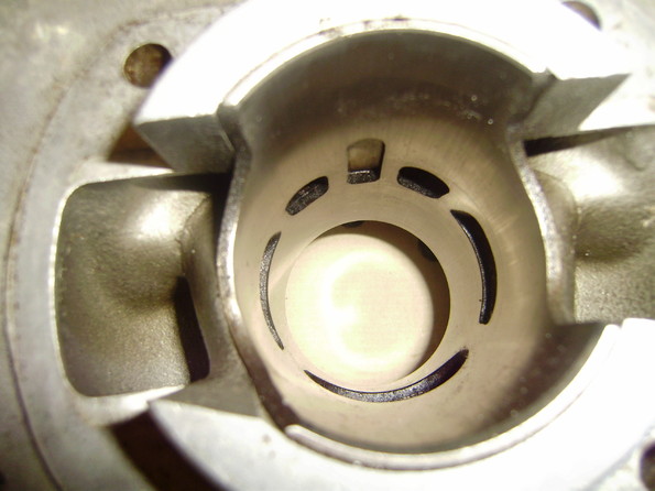

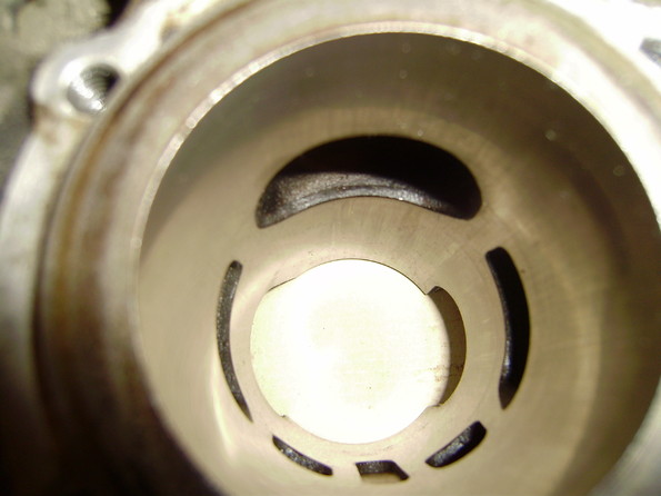

Ils semblerait qu on ai atteint la limite de compétence de nos spécialistes avec la question des différents types de cylindres ( 4,5 transferts) personne ne sait repondre?

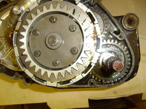

je viens de récupérer un 125 rotax et effectivement le carter coté embrayage ne comporte que 8 filetages de fixation ,c'est en bas a droite qu'il manque le filetage
le tout fermé avec un carter 9 trous swm
jc

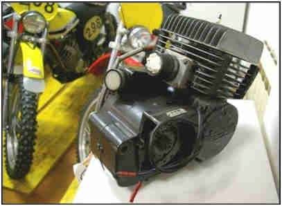

Photo de PIETRO SIRONI ( SWM) , moteur Rotax Test pour évaluer les apports de nouvelles solutions techniques, ici les clapets apparemment.
