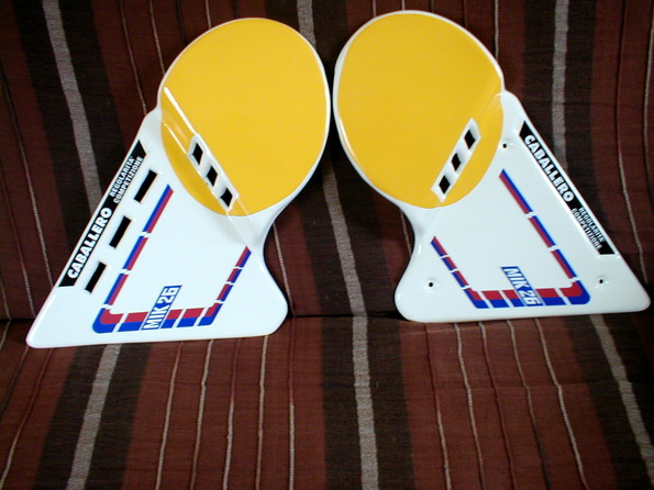

Très jolis tes caches latéraux! Sont neuves ?

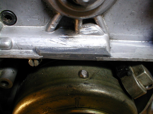

Quant aux carters au niveau de l'allumage, c'est vraiment la maladie sur ces petites, enfin ta réparation est très propre. :cool:

Carter cassé par la chaine comme très souvent, réparation à la résine type syntofer

joli les caches latéraux :clin: ;)

les plaques latérales sont prêtes :)

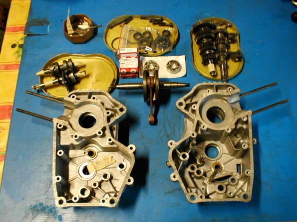

Enfin un peu de temps a consacrer au Fantic, donc démontage du bas moteur pour état des lieux et remplacement des roulements et joints. Bonne surprise RAS sur la mécanique, tous le monde a les dents en bon état :)

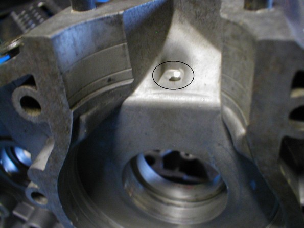

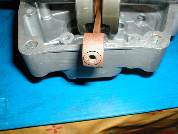

Petite amélioration de la lubrification des roulements de vilo et du pied de bielle, modifs simples, dans tout les cas cela ne coute rien et en théorie cela améliore.
Un coup de forêt de 6,5 pour rendre conique l'entrée du canal de lubrification des roulements de vilo
Un coup de fraise conique sur le canal de lubrification de la cage à aiguille de pied de bielle

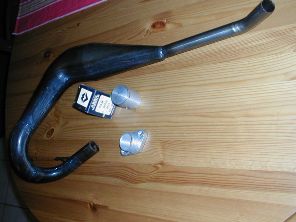

Les affaires vont pouvoir reprendre pour la mécanique, un piston neuf pour le Gilardoni, une pipe montage souple en 26 et cerise sur le gâteau pour faire souffler tout ça un joli pot polini époqua
