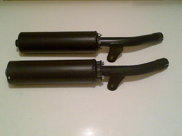

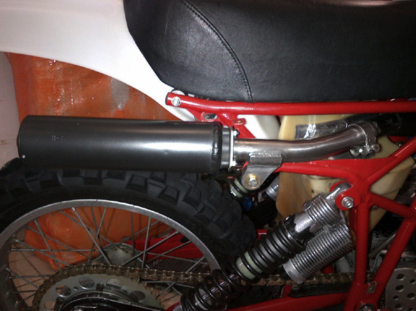

Le tube de racordement est terminé !!!
Montage à blanc sur la MC.
Mise en peinture et finition : le pot cross est terminé !

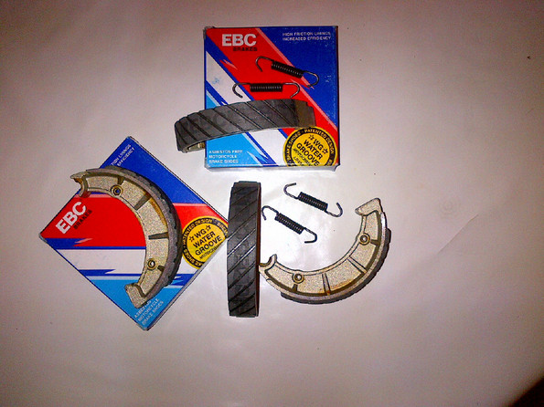

et des nouveaux freins !!!!!
Messages : 27436
C'est joli comme tout! voire esthétiquement sur l'enduro...

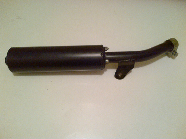

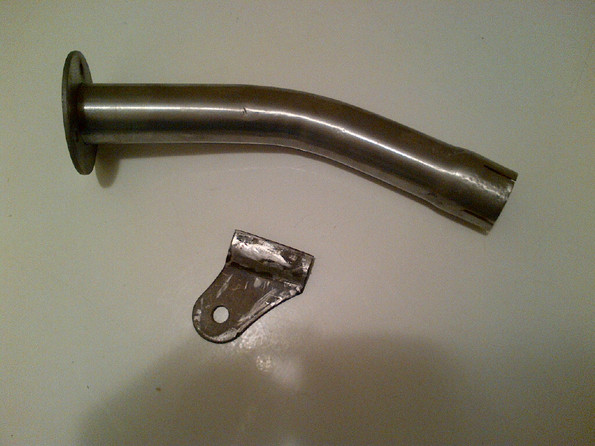

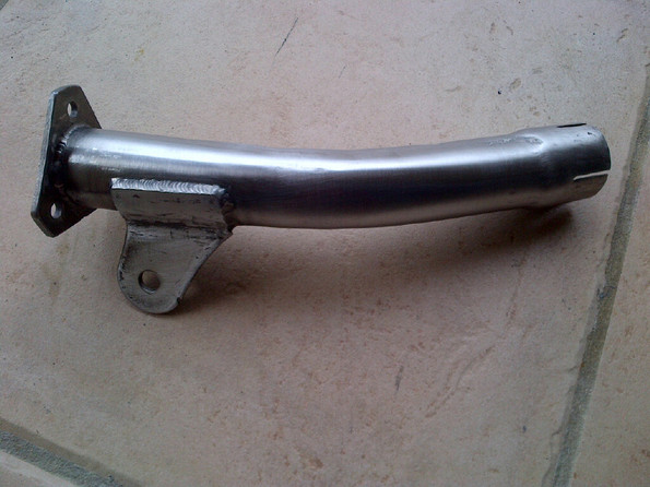

Je me suis attaqué au tube de racordement.
FCAUV
Messages : 695
Enregistré le : 15 févr. 2010 13:41
Message par FCAUV »
Je refait le même que celui construit pour la MC que tu as en photo en dessous..
250 mm x 70 mm
Contrôle sonomètre FFM : 105 db
Messages : 27436
Quelle longueur le silencieux?
Franchement, super boulot :clin: a tous les niveaux
Belle SWM Rsgs en devenir, en plus une 250 :P
bonne continuation, je languis la suite

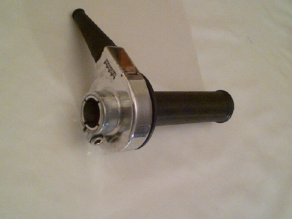

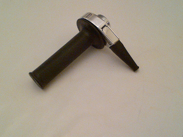

petite remise en forme de la poignée des gaz Magura d'origine :bise:

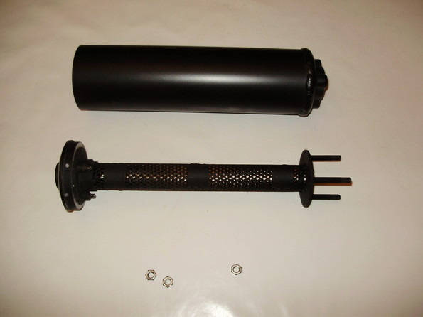

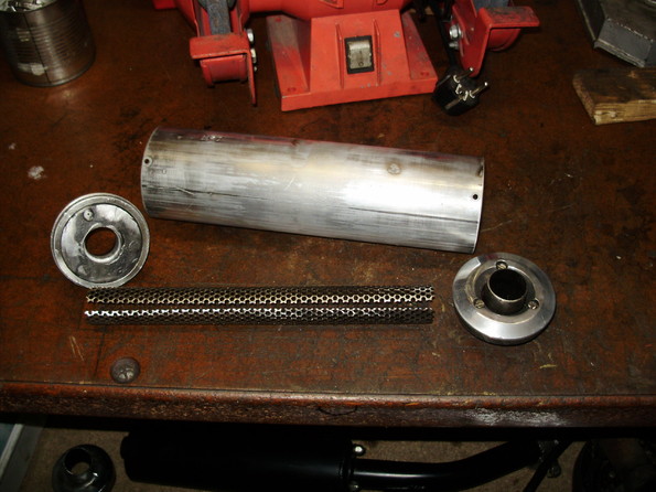

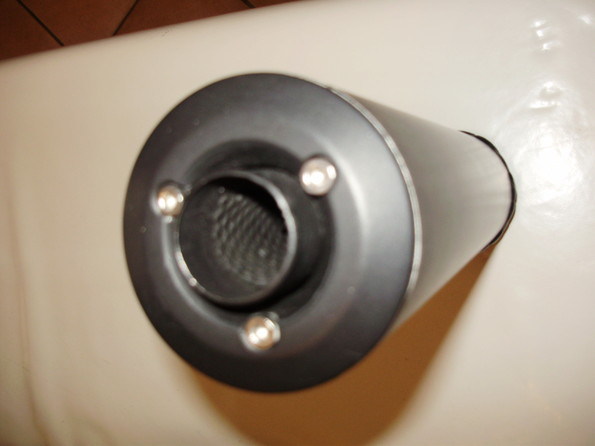

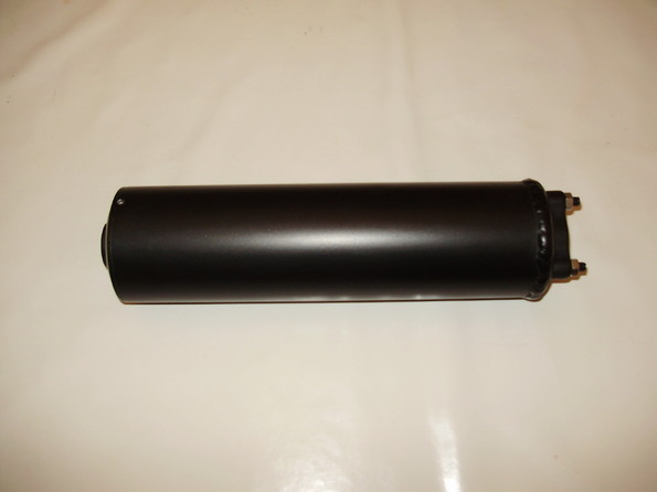

Création d'un silencieux cross au cas où sur la base d'une cartouche acheté 3 euros à la bourse de Monclar.
Modifié en dernier par FCAUV le 18 nov. 2012 22:03, modifié 1 fois.

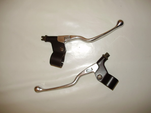

Des nouvelles du front
Restauration des leviers Magura.
