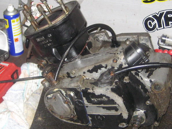

Une autre question : Pour retirer le carter gauche, celui où se situe la pompe à eau, dois-je retirer la pompe à eau ???

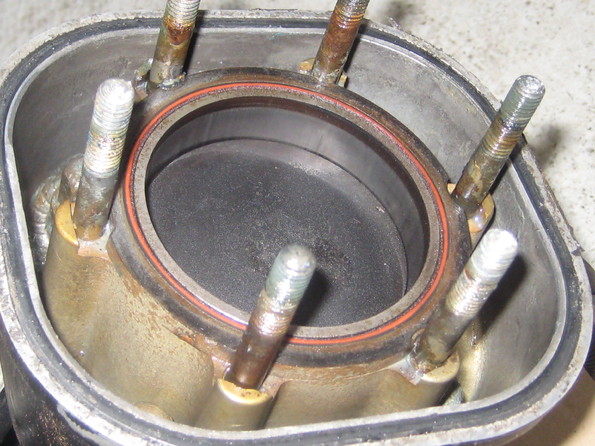

Nan, ça y est, j'ai trouvé. Les vis sont dans le cylindre, dans la partie où l'eau circule.

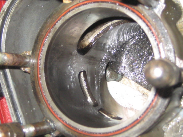

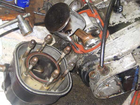

Ben, encore une bonne surprise, c'est globalement propre. Les soies de vilebrequin sont encore très belles et il n'y a pas de jeu dans la bielle. :cool: et le cylindre est OK.
Le piston est gros, ça change. La prochaine, ça sera une 500cc :hehe: :hehe: :hehe:

Quelqu'un peut me dire comment on enlève le cylindre ? Y'a pas de vis ??? :hein: :hein: :hein:

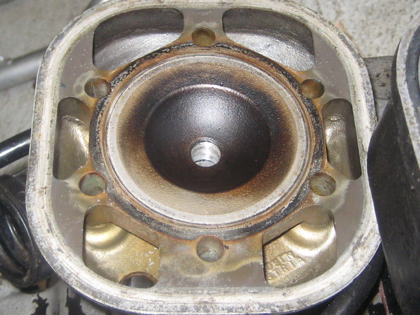

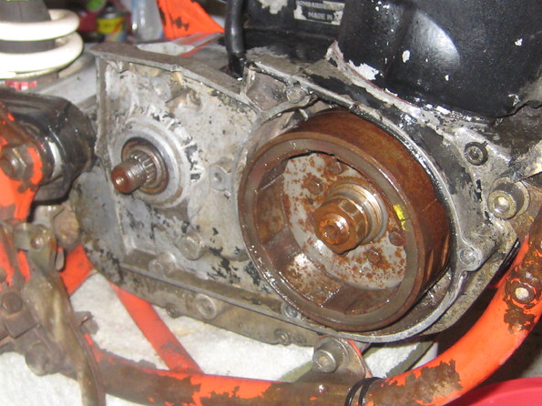

Allez, j'ai profité de quelques minutes ce midi pour retirer le moteur de la partie-cycle et pour ouvrir la culasse : Youpi, c'est nickel également dans cette partie :D

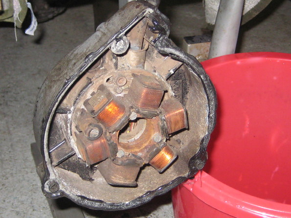

L'allumage est bon, certes, un peu de rouille mais, ça fait encore un bon point.

OK, je débuterai le démontage le week-end prochain sans doute.
Messages : 27438
Bonne nouvelle si tes carters ne sont pas fuyards! attend de voir l'état de la surface du carter au niveau du disque pour être sur...
