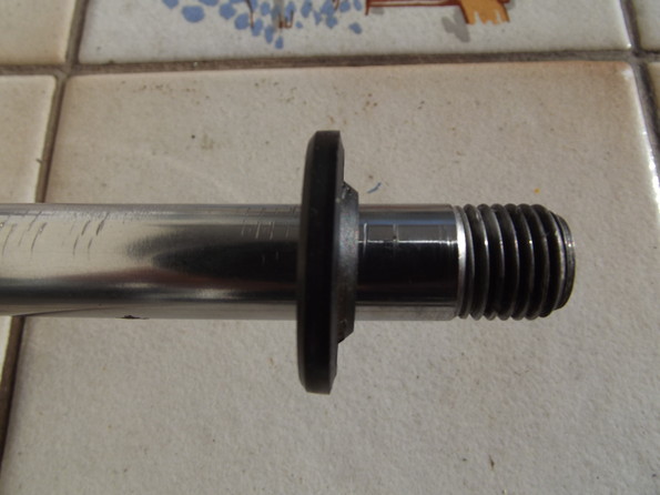

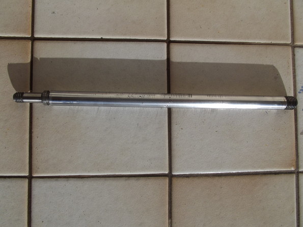

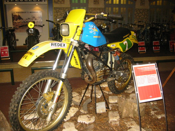

Voilà donc ce que je cherche pour restaurer les Betor :
- Les tiges
D'origine en ø 11, je pense qu'il est préférable de les passer en ø 12.
- les joints (quel type ?)
ø ext 24
ø int 11 ou 12
épaisseur 4

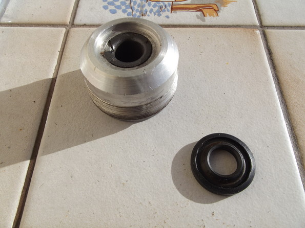

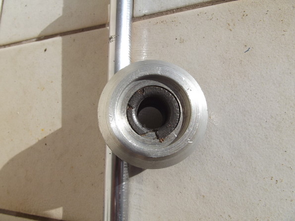

Le guide tige est "chemisé".
Si je le passe en ø 12, quid de la "chemise" ?
JPC a écrit :Tu as déterminé quelles sont les pièces d'usure à remplacer ? Il doit y avoir divers joints racleur/segments sur les pistons dans le corps et la bonbonne, des joint spy, des joints d'étanchéité etc...
Si tu pouvait faire une liste avec les dimensions et photos, je pense qu'il est possible de trouver tout cela chez les fournisseurs industriels.
Je ferai des photos de tout ce dont j'ai besoin.
Effectivement, Betor me propose de me vendre ces amortisseurs, mais ils n'ont rien de "vintage" :
Je préfère essayer de restaurer ceux que j'ai et qui sont d'époque.
Je pense qu'ils étaient monté sur une HVA 125 de 81.

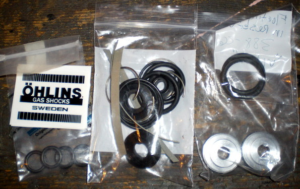

Pour un Ohlins, le kit est composé des pièces suivantes :
[img_citation]http://www.srcf.fr/forum/img_forum/2012/01/IMGP4891.JPG[/img_citation]
Tes Betor fonctionnent sur le même principe (licence De Carbon), bien sûr les pièces internes doivent être différentes mais cela donne une idée.
Pour le guide tige, si tu doit le remplacer, cela va être difficile, pour des pièces en caoutchouc, il y a ID Composite, par exemple.
