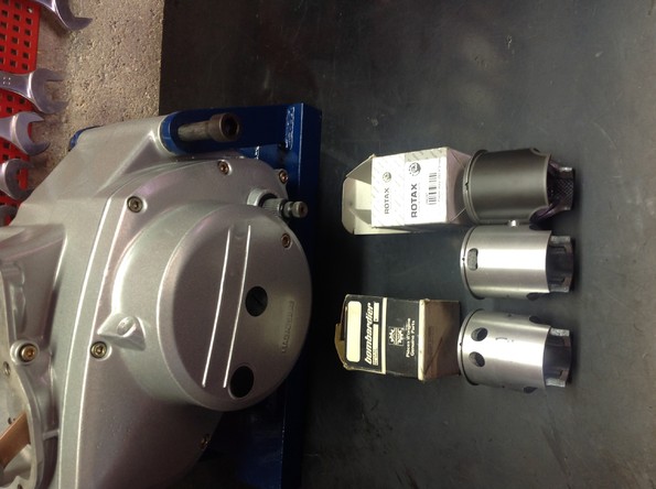

Merci Laurent pour ces intéressantes précisions. Donc, il y a fort à parier que le piston vendu chez centroricambi soit en effet un de Rotax max sur lequel il va falloir faire un ou des trous. Je vais bien voir ce qu'ils vont m'envoyer.

Bonjour
Le piston est bien un piston de Rotax max REF 296297
Pour le piston a 2 trous le conduit admission se divise en 2 il y a une barrette à l'admission qui fait un genre W pour info c'est une admission mixte jupe/clapet en principe ça rend le moteur plus souple car à faible dépression les clapets ont du mal à s'ouvrir et ces 2 trous laissent passer le mélange carburé c'était une solution des années 70 un peu dans le même genre que Yamaha avec une architecture légèrement différente
Salutations Laurent
Salutations Laurent

J'ai encore une question: je dois commander un piston pour faire refaire mon cylindre (nickasil pas top, il a dû bouffer de la poussière). Il y en a chez centroricambi.
Quand je regarde mon piston, je suis surpris de voir que l'ergot de la gorge du segment passe dans le transfert arrière.
Est-ce normal et d'origine? Ou est-ce que mon piston est le fruit d'une adaptation hasardeuse?
