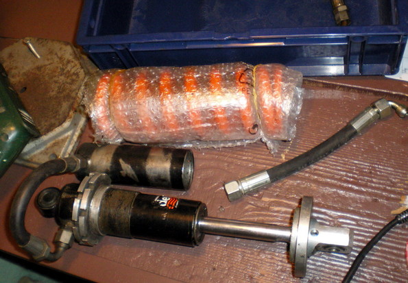

C'est exactement le même modèle que le mien.
J'ai un mal fou à trouver les 2 rotules.
J'ai cherché chez plusieurs fournisseurs de roulements, impossible de trouver ces dimensions.

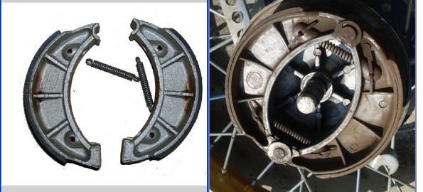

J'ai moi aussi un amorto De Carbon (Portal 250 Ranger 1982) qui est à reconditionner. Vous savez ou on peut trouver des infos la dessus, plan, etc ?
Je trouve que c'est assez ressemblant avec les ressorts qui passent à travers la mâchoire et c'est la même dimension 120x25 :

L'arriere ne ressemble pas au OSSA.
Mon moyeu , c'est des mâchoires de 120x25 mm.

Essaye france trial classic ou atelier bmz. Si vraiment tu trouve pas je peux peut être te dépanner.
C'est exactement ça !!
Nagesti - Barcelona
Tu as une idée ou je pourrais me procurer des mâchoires ?

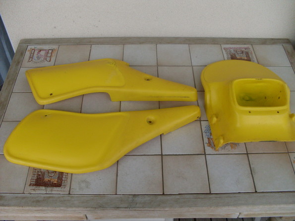

Hier j'ai décapé les plastiques, la peinture avait 30 ans !!
Noir dessous (d'origine), et vert dessus (plusieurs couches), pour la catégorie national en 83-84.
Maintenant, ils sont prêts pour la saison 2010.

OK, je n'avais pas compris que c'était l'amortisseur de ton TXP, je croyais que c'était celui du KX.
La photo de la rotule tu là plus haut dans la réponse n°2.
TXP 51 a écrit :Y a du avoir plusieur modéle parceque moi j'ai pas de vis de réglage et j'ai des rotules et non pas des silent blocs.
Tu pourrais mettre une photo des rotules.
