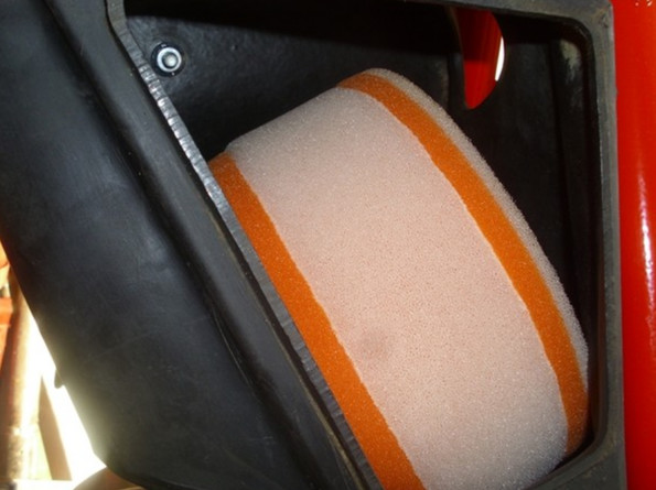

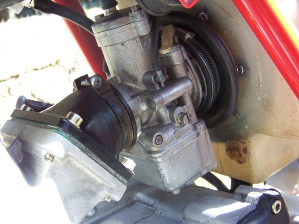

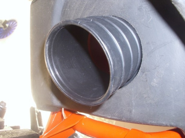

Je ne connaissais pas ce type de filtre à air avec manchon solidaire. Cela garantie l'étanchéité du filtre. C'est juste un peu moins facile pour remonter le filtre au paddock car l'emmanchement carbu c'est parfois la galère. Tout dépend la place qu'il y a entre le carbu et la boite à air. Son 200 WRX il n'y a pas beaucoup d'espace et pour mieux mettre le manchon je passe la main dans la boite à air.

mais , je n ai pas non plus ,le manchon boite à air et carbu.
bref j ai que la boiboite à air , c est tout.
le système de Dominique me semble idéal dans mon cas , ( c est 1 peu comme les husky,mais d 'une seule pièce , et franchement c 'est génial de simplicité)

Il manque le filtre et surtout la cage qui est très difficile à trouver et même à réaliser car la matière de la cage est souple afin de faire entrer par l'ouverture supérieure de la boite à air le filtre monté sur la cage. Ensuite le ressort doit remplacer la tige en acier que l'on trouve sur les 200 généralement.
Par contre le manchon caoutchouc me parait intéressant si celui ci est étanche avec le bord du filtre à air.
