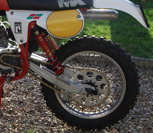

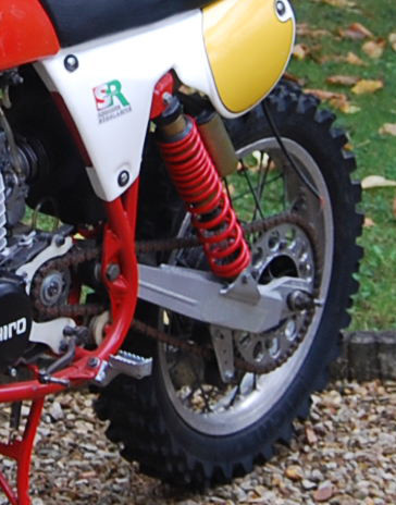

Le Ves a écrit :D'après les prospectus de 1980, les Aprilia étaient avec les GB, la plaque phare et les plaques latérales blanches.
La MX250 (Cross) avait les reposes pieds boulonnés au cadre, la RC250(Enduro) les avait soudés.
C'est ton cadre 1980 qui parait bizarre Thierry :lol:.
Je scanne les prospectus que j'ai et te les envoie par mail.
Yves, DOUDOU n 'a pas les bonnes plaques latérales, elles devaient être blanches à l'origine. Il apparait aussi qu'en 1980 on est eu le même cadre avec les 2 montages de cales pieds différents. :cool:

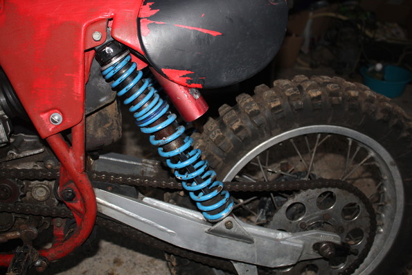

Doudou77 a écrit :Pitin, j'vois pas de différence... :rolleyes: :rolleyes:
[img_citation]http://www.srcf.fr/forum/img_forum/2014 ... 3750-1.JPG[/img_citation]

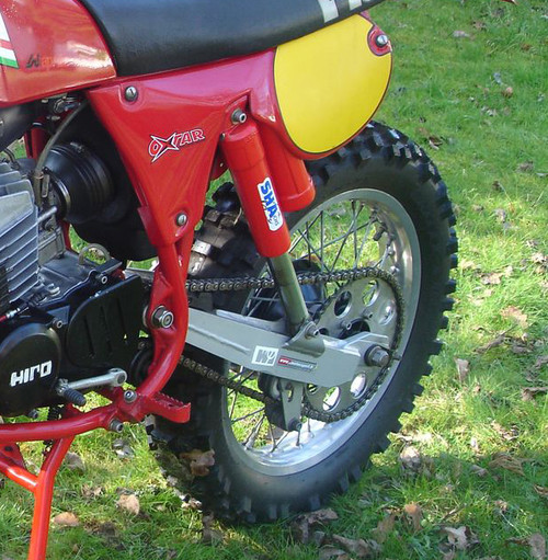

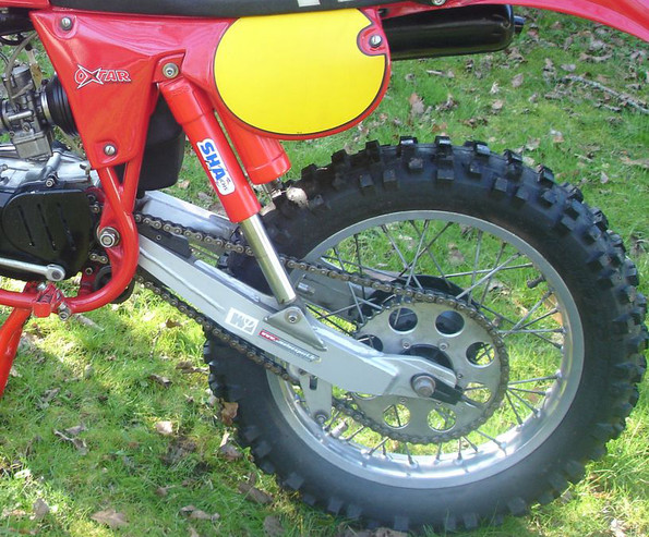

DOUDOU le cadre 1980 a des pattes d'ancrages plus basse que le modèle 1981. les caches latéraux sont différents également. Selon ta photo les caches que tu as sont des 1981 ( ils ne correspondent pas petit jour) et ton cadre un 1980, mais déjà avec les reposes pieds vissés.

Un doute subsiste sur l'année de ta moto, elle ne dispose pas de la roulette de cadre supérieure propre aux 81. Il s'agirait d'un modèle intermédiaire avec cales pieds déjà vissés et cadre 1980. Seule la position de la patte d'ancrage supérieure de l'amortisseur sur le cadre pourrait nous le dire!
MOD 1981
MOD 1980

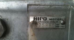

THIERRY a écrit :Maintenant ce qui serait pas mal , c'est de vérifier le nombre de vitesses de la boite ( 5 sur la Cross) et la plaque sur le moteur ( carter arrière).
Pour info sur ces motos les allumages Cross et Enduro sont les mêmes, ce qui signifie que tu peux avoir les lumières de la ville en rajoutant les fils. :cool:
Le selecteur d'origine ( trop court) n'allait pas bien, on le rallongeait, ils sont quasiment tous modifiés tu devrais réfléchir avant de le bazarder!
5 et bien 250 cc ;)
Normalement pas sur que la boite soit spécifique, il peut y avoir un doigt qui bloque la 6.

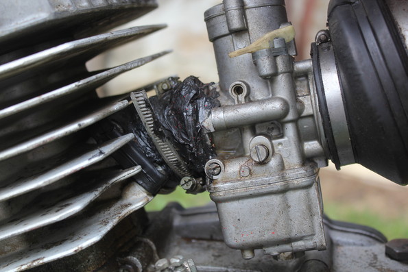

monno a écrit :[img_citation]http://www.srcf.fr/forum/img_forum/2014 ... 3743-1.JPG[/img_citation]
Une belle pipe bien faite :P
Un préparateur génial ??
Ca doit être un truc local,
chez nous une pipe c'est pas ça !!! :lol: :lol:
