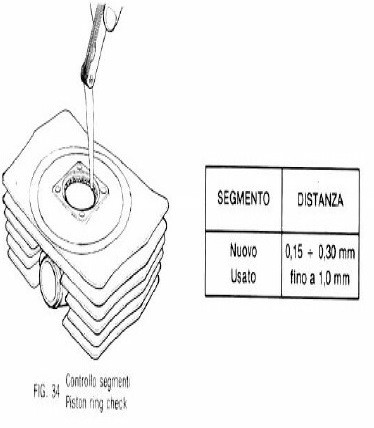

pour le segment , le jeu semble faible en effet
le risque , comme le segment se dilate en 1 er , est que les 2 bouts se rejoignet trop vite et couik !! :(
relevé de doc Mina
je vais regarder dans la doc Kawa si je trouve une infos comparable pour un liquide

Ce week end j'ai controlé l'ensemble cylindre piston de mon 80 TM 92 en retour de nikasil et rodage. J'ai demandé 0,05 mm (5/100émes) de jeu au diamètre (soit a peut pres 0,1% du Ø du piston c'est bien ça le standard non ??? :clin:)
Pour info piston et segment neuf (Ø 46,42 première cote)
Cote cylindre 46,47mm en haut et 46,46 en bas
Je monte le segment neuf (en L) et contrôle le jeu à la coupe = 0,09 mm!!??? :mick :mick
Ca me parait faible
Vous en pensez quoi??
Si tel est le cas, et que c'est trop faible, avez vous deja retouché un segment??
Merci Dom :clin: :clin:

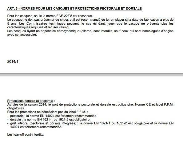

Y aurait il une bonne ame pour me dire a quelle norme doit répondre un gilet enduro avec dorsale....mon V2000 JT Racing passera pas !!!

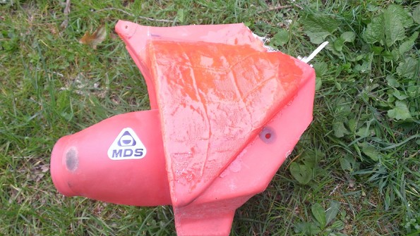

mikalet64 a écrit :envoie la photo stp !!

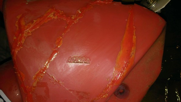

Voilà la photo après premier remontage et recollage !!!!
avec en prime un décalage de 2 mm à reboucher
J'ai oublié de vous dire que bien entendu la colle cyano-acrylate ne prends pas!!!
Sinon je ne me serais pas pèté le tronc comme ça

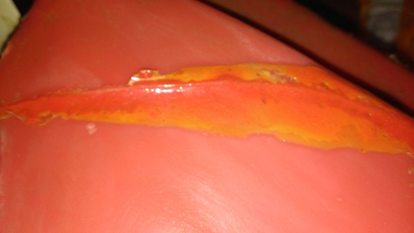

J'ai eu le même problème sur ma boîte à air , j'ai choucrouté sur les fissures/manques et c'est pas trop mal!
http://www.srcf.fr/forum/userimages/DSCN0566-1.JPG
http://www.srcf.fr/forum/userimages/DSCN0564-4.JPG
http://www.srcf.fr/forum/userimages/DSCN0565-2.JPG

Ah oui, technique intéressante si efficace!

J'ai oublié de dire que ma boite a air est en plusieurs morceaux, le plastoc est hyper cassant et dès que tu le touches Jesus christ ou la multiplication des morceaux!!!!
Donc pour le remonter pas de pb sans démonter la boucle arrière :lol: :lol:

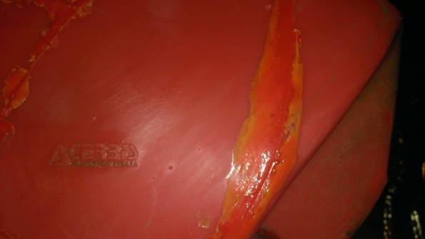

Une boite a air de 80 TM étant quasi impossible a trouver pour l'instant, j'ai tenté le traitement acétone
Nettoyage et dégraissage en règle, en parrallèle tu mets quelques legos habillements négociés auprès de ton gamin à fondre dans l'acétone.
Tu remontes tous les morceaux au lego fondu...ou à la fondue de legos :clin: :clin: :clin:
Ensuite pour une bonne accroche tu fais un peu fondre le bord de tous les morceaux avec un pinceau et de l'acétone...et tu mets ensuite du lego fondu pour renforcer et de la trame coton, moi j'ai pris des bandes de pansements que j'ai deroulé (de la gaze)
Ca semble costaud!!!
Pour finir scotch américain
Comme boitier de filtre TM rouge, of course tu fais fondre des legos rouges et du scotch américain rouge
