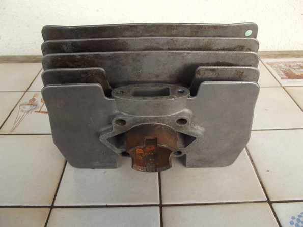

Ca va être un veau avec ce cylindre, mais c'est toi qui voit :mick
Je vais monter le cylindre qu'y était avec.

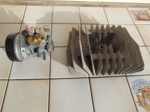

Je continue la collecte.
Une culasse et un petit carbu de 19.
Une paire de Marzocchi pour remplacer les Païoli.

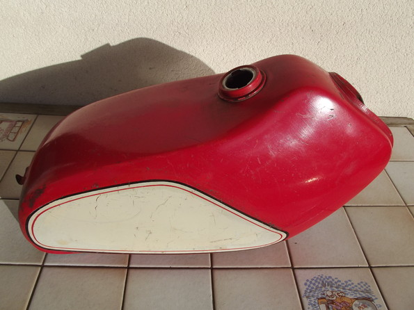

Un réservoir en meilleur état.
Et que penses-tu monter comme cylindre ????????
Tu as un excellent kit 60cc chez Le Goëland, par contre le "petit" embrayage ne suivra pas !

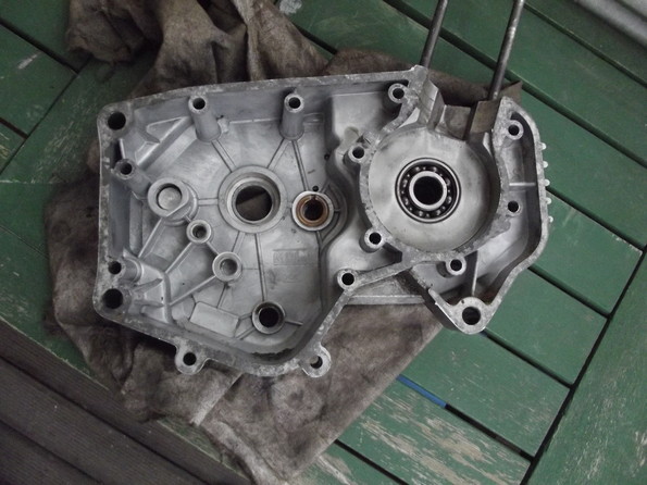

Plutôt que d'essayer de réparer, j'ai choisi la solution du remplacement grâce à un gentil Squadriste :clin:
[img_citation]http://www.srcf.fr/forum/img_forum/2012/12/DSCF2162.JPG[/img_citation]

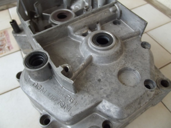

Tu as la paire ?
Sinon, fais attention, en ne changeant qu'un carter, tu as une chance sur trois que l'apairage ne soit pas bon et que ta boîte ne fonctionne pas.

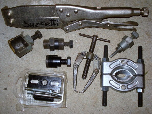

gitane-mais a écrit :[img_citation]http://www.srcf.fr/forum/img_forum/2012/12/DSC06677.JPG[/img_citation]
Le minimum vital pour pas se faire ch... sur un Mina, et surtout l'arrache demie-lune pour le pignon de queue de vilo
J'en ai déjà 2 :)
La pince étau et l'arrache volant.
Oui binn fait gaffe parce qu'avec ces outils barbares tu ne pourrais plus en avoir :lol:
J'en ai déjà 2 :)
J'ai commencé, j'ai acheté un arrache volant :hehe:

gpm1 a écrit :Ben, j'ai pas tout ça :( et il y a 15 jours, j'avais pas de Mina :mick
Va falloir investir Claude!
On peut tout faire avec le petit arrache, j'ai commencé avec çà, et la pige de calage d'allumage.
La fissure vue de l’intérieur :(
Sinon, rien de particulier.

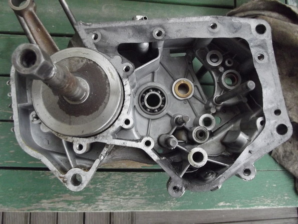

Je n'ai pas sorti le vilo de ce coté, le pignon primaire refuse de sortir.
De toutes façons, ça caille trop à "l'atelier" :lol:
Ok, je vais aller voir pour le mastic polyester.
Oui, j'ai ouvert le moteur.
Photos à venir.
