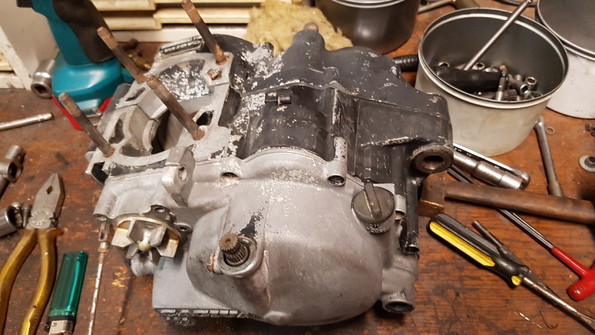

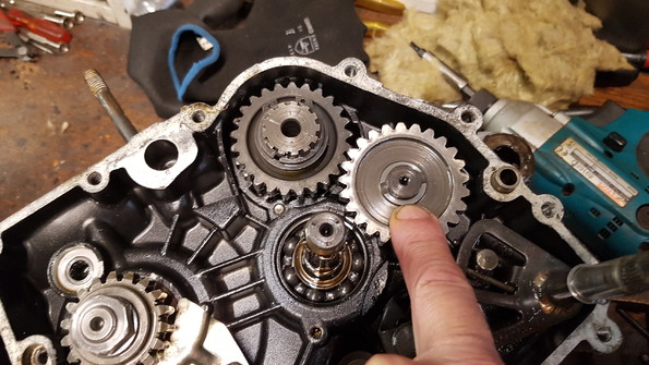

bon , le dernier moulin , celui dans la moto....
il etait à 2 doigts d exploser..... :o :o
l écrou de transmission primaire en bout de vilo desserré..
ça a attaqué le carter embrayage et le mécanisme de valve,
la cloche d embrayage....
mais rien de cassé....
pas de circlip au pignon relai de kick....
le ressort de rappel du kick pété dedans, prêt à tomber dans la boite.

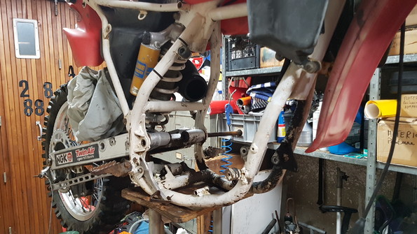

Messages : 3788
ça gratouille gentiment. :clin:
toutes les pieces necessaires pour faire le moulin sont nettoyées , graissées , emballées.
les carters sont quasi prêts à peindre
quelques joints et roulements à commander ,
et puis je vais être coincé...la bielle doit arriver mi-fevrier :mick

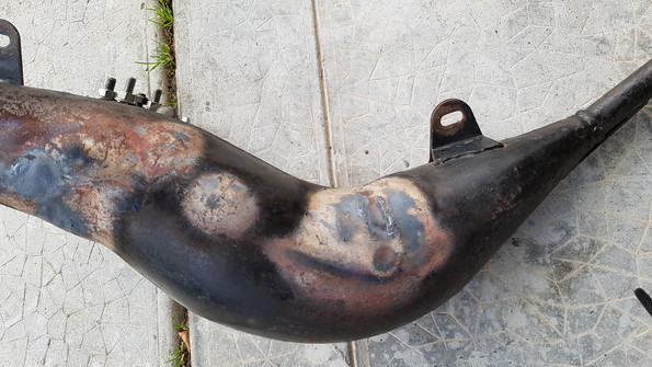

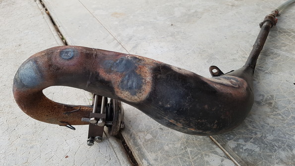

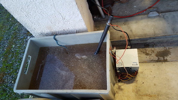

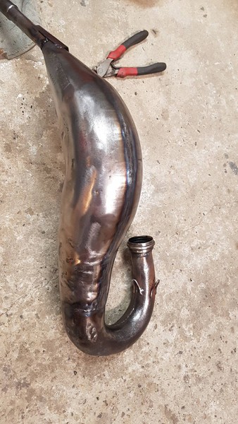

après le silencieux...
le détente , bien cabossé et écrasé.
redressage , puis jacuzzi. :D

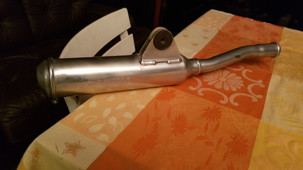

belle pièce d 'origine , lustrée a la force des bras ;)
Messages : 3788
Hop , un silencieux sympa. :)

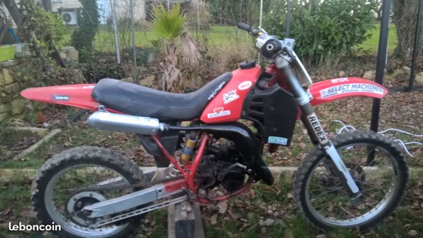

déja vue
pas pire , même mieux je pense que mon tas de ferraille.
Mais le 56 , c est loin de Toulouse , et puis j ai assez de chantiers en cours !!!! :clin: :clin:

Peut-être déjà vue? si ça peut servir?
https://www.leboncoin.fr/motos/1363123354.htm?ca=6_s
