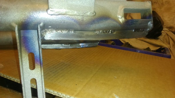

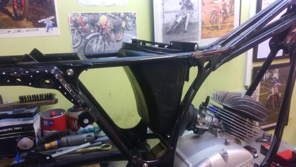

cadre et bras oscillant presque fini :) reste 3 goussets de renfort sous le berceau , le support de béquille :)
ça viens bon :clin:

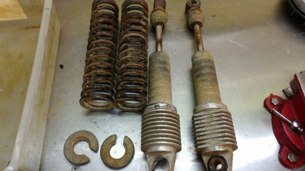

KONI d'origine ZUNDAPP

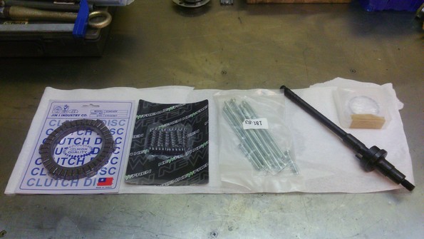

les dernières pièces pour fermer le moteur viennent d'arriver :clin:
disques d'embrayage en alu pour moins d'inertie , ressorts renforcés , visserie complète et axe de sélection :) et 3 segments d'avance ( on ne sait jamais ) :hein:
ça avance ,ça avance :)

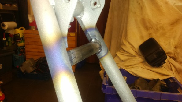

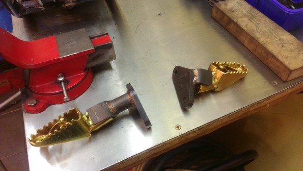

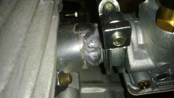

gérard DELON a écrit :aujourd'hui j'ai un peu avancé. :clin:
remise en conformité du cadre avec soudure du 3 eme tube qui avait été coupé pour laisser la place a un moteur de jap (sacrilège ) :quoi:
refaire aussi la pipe d'admission longue comme un jour sans pain :D
montage a blanc avec le filtre a air et je continu la confection des repose pieds :cool:
c'est tout pour aujourd'hui :)

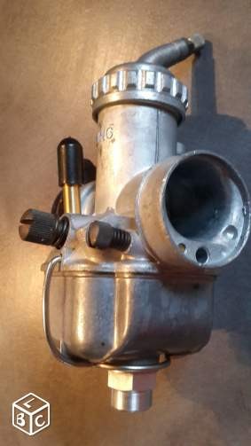

PS: le DELORTO de 21 n'est la que pour la mise en route et après viendra un 24 BING plus en raccord avec le bestiau .....

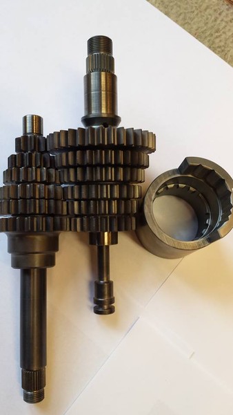

et j'ai eue de bonne nouvelles pour la boite 6 vitesses
[img_citation]http://www.srcf.fr/forum/img_forum/2016 ... iebe-2.jpg[/img_citation]
le prix de la boite me fait mal mais justifié vu la rareté :(

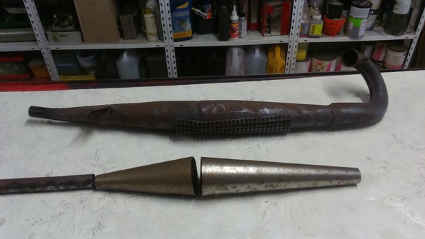

je continu sur la petite ZUNZUN :clin:
confection de l'échappement qui ressemble a celui du 125 ( en haut) mais avec les bonne cotes pour le 50 ( calqué sur celui d'usine ) :cool:
en tôle de 8/10eme ( ça sonne bien ) et tout au chalumeau :clin:
