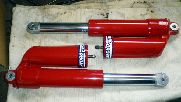

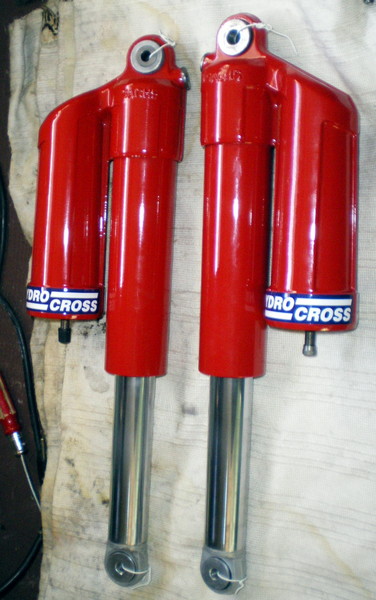

Au fait, ayant trouvé des stickers "HYDROCROSS" qui vont bien j'ai pu finaliser mes Sachs :
Il sont rempli d'huile Elf 10 w pour amorto (310 ml par amorto) et tiennent à la pression sans problème. Reste plus qu'à les tester sur une moto !

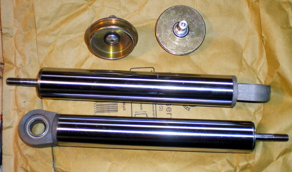

A propos de revenir sur le sujet, j'ai enfin trouvé des tiges pour une de mes paires d'Hydrocross :
Elle sont neuves d'époque ! Il s'agit des derniers modèles avec les tètes en plastiques :
Les couvercles sont neuf également mais l'anodisation Or à moins bien traversé le temps que le chromage !
