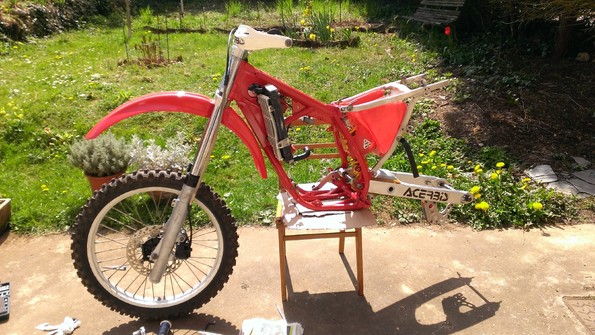

Mission très spéciale dans le nord des Abruzzes
No Moto!
A Ok, alors je peux me reposer... :lol: :lol:
En fait il me manque un spi de vilo et je mets le moulin dedans

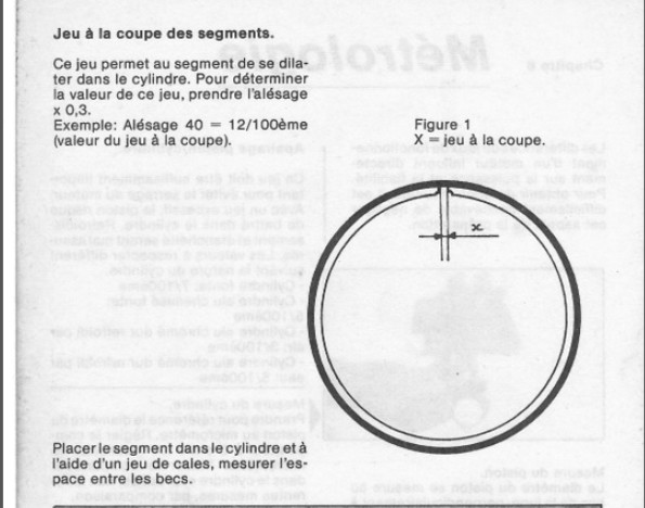

D'apres mes calculs simplistes, un segment s'allonge de 1,5 µm par °C de différence entre segment et cylindre
Si on prends une T° de cylindre à flotte de 85° C et une segment à 185 °C, on aura un allongement du segment de 0,15 mm.
Avec ces valeurs qui doivent pas être trop farfelues, on retrouve les 0,15 mm mini que conseille didier, (merci DD)
J'étais partis pour mettre plus, je vais donc viser 0,15 mm +0,05/- 0 car je suis pas certain de la précision de mon coup de lime diamant.
Sachant aussi que le cylindre est neuf et va facile augmenter d'un petit centième l'ajustement segment cylindre au rodage d'ou quasi 0,03 de jeu à la coupe en plus.
La suite au prochain épisode....

donc 0.15
:bise: mais je mettrais 0.25 :D
je mettrais 0.25 ... :)
J'ai cueilli des infos sur Tours (à métaux) normal pour un segment tu me diras, (doc kawa)
Sur un bouquin de prépa moteur qu'un pote m'a fillé, et dans la sud (GG)
Sinon, j'ai quand même eu d'un pro et non des moindres (l'honneur du SRCf est sauve rassurez vous)!!! 0,09 me parait effectivement un peu faible, je mettrais 0,12 à 0,15 !!
Y a plus qu'à affuter !!!
recueillies où ? ... c'est que le printemps :lol:
Selon toutes les infos recueillies, 0,35 à 0,45 est la valeur qui revient le plus souvent

sur le 125 KX piston Ø 54
neuf 0.35 à 0.55 (j'aime bien la précision :mick ) et 0.90 limite d'usure
