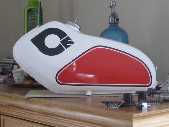

v'ouais mr didier je fait ma chipoteuse !didier 06 a écrit :![]()
humm !!!!
je vois que mr JP chipote
Bon allez je commence la restauration de la tasse

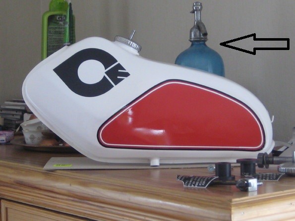

C'est pour faire le pleindidier 06 a écrit :ah ouais pas mal !!
mais dis moi c'est quoi ça !!!!!!
[img_citation]http://www.srcf.fr/forum/img_forum/2012 ... 498-1-.jpg[/img_citation]
mais de quoi ? ? ? ? ? ? ? ? :clin:

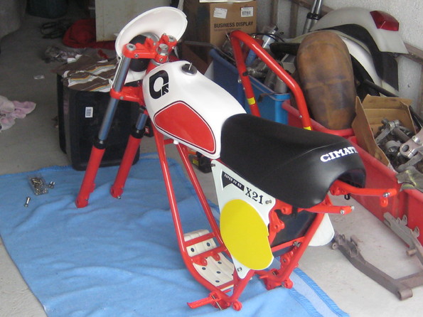

Comme je suis un peu d'empêcheur de tourner en rond
je te dirais 150 par bras, puis affines suivant le réglage de tes amortos... mieux vaut devoir en rajouter... qu'en enlever ! Ce sera aussi en fonction des cales que tu es suceptible de rajouter pour augmenter la compression de ta fourche...
Je dis juste çà car je suis tombé sur la fiche que j'avais faite, et j'étais à 165cc visco 15 pour mon Kaïman !
ssx
- Messages : 1334
- Enregistré le : 31 mars 2012 21:57
Bon ben, comme je suis bon et que je roule vite
et surtout plus de 3 tours d'affilé étant donné que moi je ne fume pas :hehe: :hehe: :hehe: et ben je crois que je vais y mettre 185 cc
Modifié en dernier par ssx le 30 avr. 2012 15:20, modifié 1 fois.
- Messages : 4180
180 exactement ! 180/ 190 kif kifdidier 06 a écrit :normalement 190 cc par bras
viscosité 15
