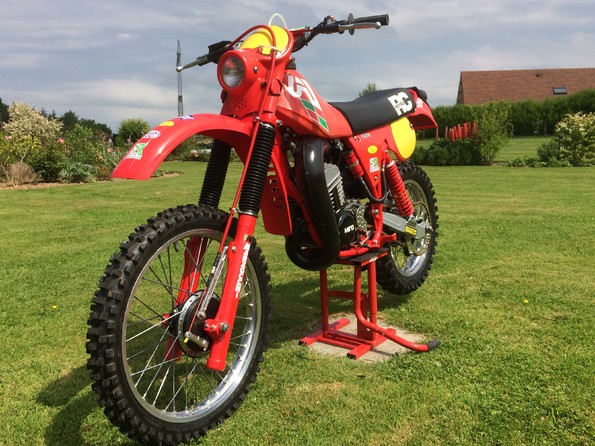

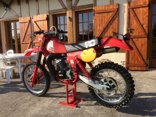

Reçu mes stickers de flan , plaque phare ,marzo Pirelli elf et 250 ce matin :cool:
plus que l'équipement !!
,je l'ai essayé frein ar moyen ,les amortisseurs on l'air de bien travailler depuis la réparation de ma fuite ,les feux remarche également ,la garde de mon embrayage est trop grande petit réglage s'impose j'ai changé la protection de gaine du câble trop courte a mon gout et j'ai repeint en rouge a l'intérieur sa fait plus propre
plus que l'immatriculation a réaliser ,voir çà lundi au taf on a une plastifieuse .

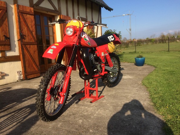

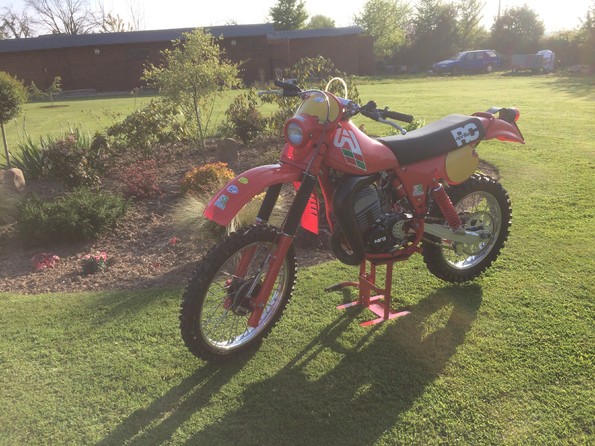

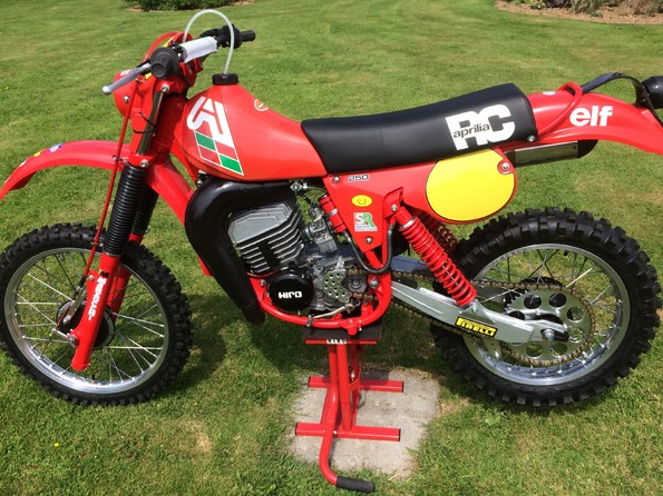

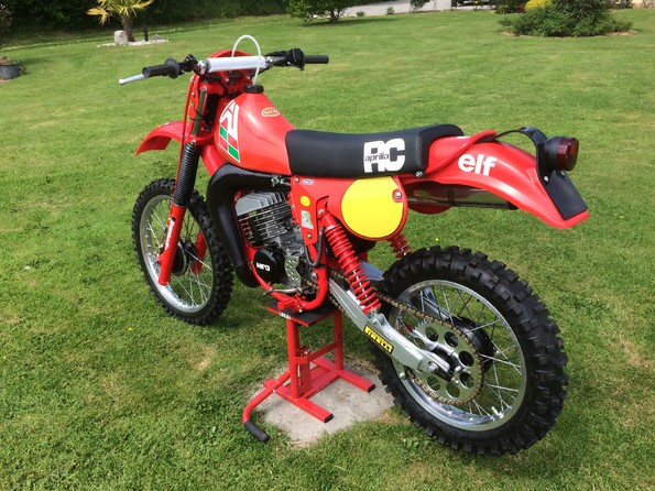

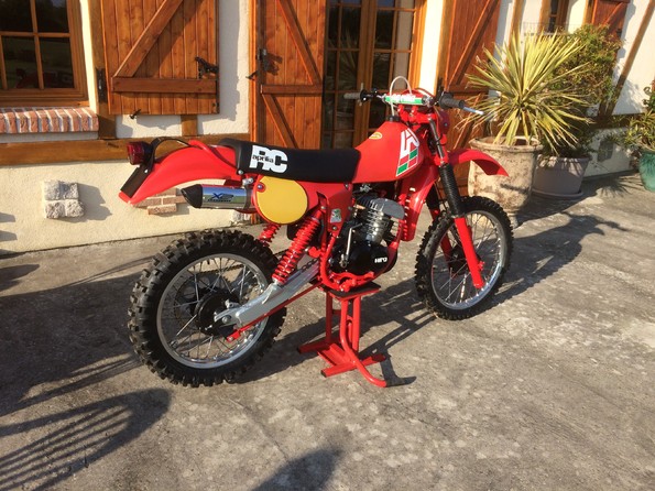

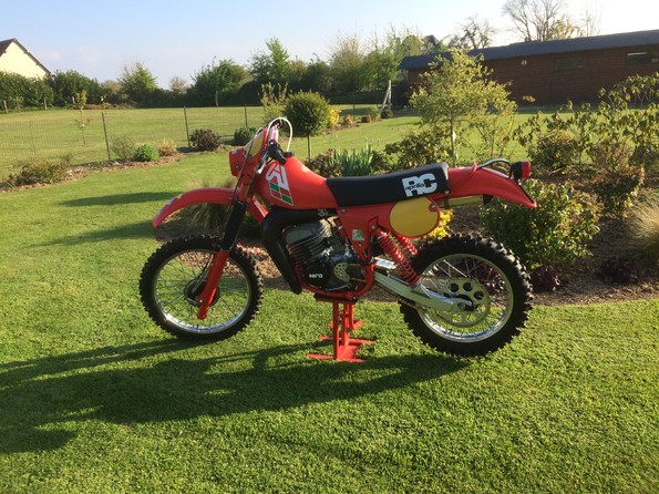

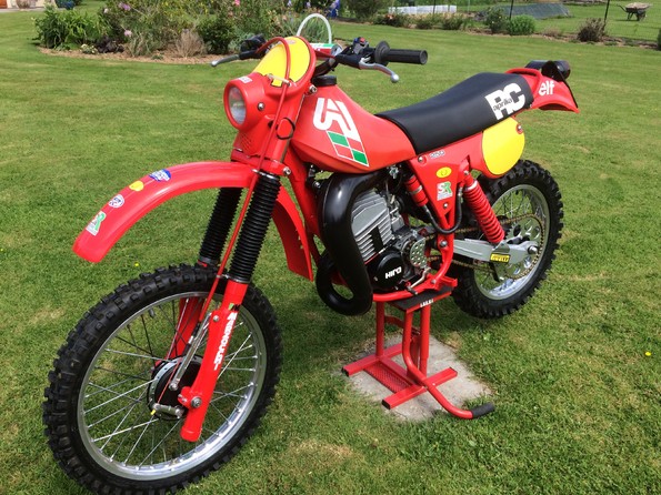

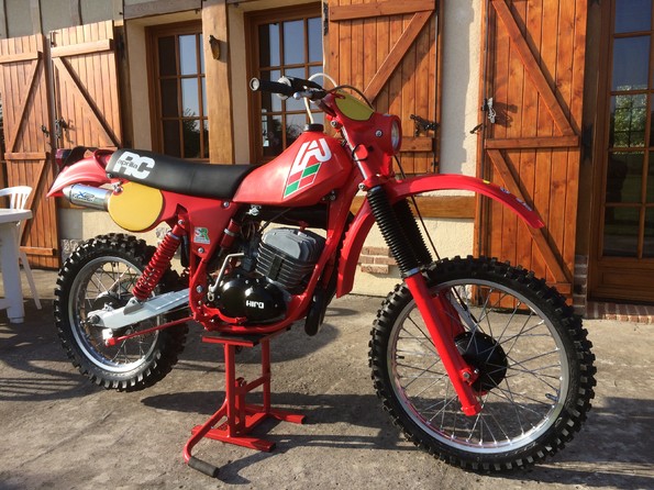

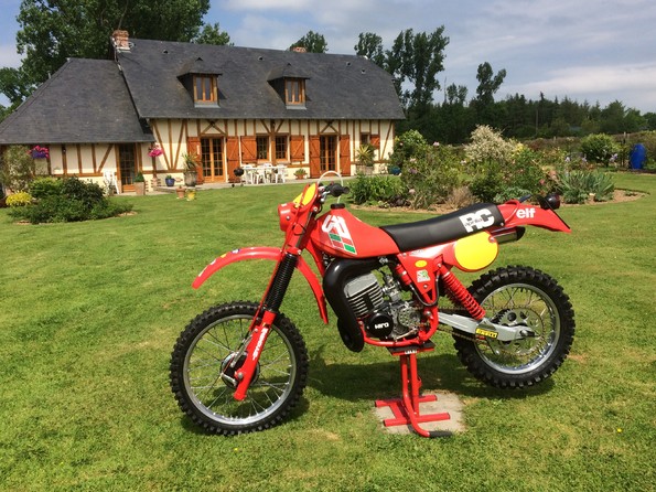

Ce weekend j'ai taillé du joint de 5mm pour faire une bavette de protection de la boite a air et j'ai profité pour réaliser un support plaque et mon feu rouge arrière et monté mes plastiques pas si évident que ça
j'ai récupéré les fond de plaque autocollante mais pas sure que sa tienne il va falloir que j'en face refaire a moins qu'une colle prévu pour ça .
encore des bidouilles autocollants marzo av des caoutchoucs pour mon carbu mes caches poignets ,des serres tuyaux carbu des attaches plaques phares un peu fatigué et j'en oubli ...
je met quand même quelques photos pour les yeux :cool:
[img_citation]http://www.srcf.fr/forum/img_forum/2017 ... G-0613.JPG[/img_citation][img_citation]http://www.srcf.fr/forum/img_forum/2017 ... G-0614.JPG[/img_citation][img_citation]http://www.srcf.fr/forum/img_forum/2017 ... G-0617.JPG[/img_citation][img_citation]http://www.srcf.fr/forum/img_forum/2017 ... G-0618.JPG[/img_citation][img_citation]http://www.srcf.fr/forum/img_forum/2017 ... G-0620.JPG[/img_citation][img_citation]http://www.srcf.fr/forum/img_forum/2017 ... G-0616.JPG[/img_citation]
voila moi j'aime c'est déjà ça :bise: :bise: :bise:

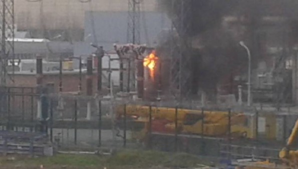

Hiroman a écrit :Hé Hé je suis obligé de rire j'aurais préféré que ce soit le régulateur qui claque :D
je parlais de mon taf accident de travail 400 KV tu met les zéro derrière se sont les tensions les plus fortes en France , au canada ils sont au million :rolleyes:
bonsoir Fabrice, on travailles dans le même milieu (et tu possède la même moto que moi ) , les postes ht ,
c'est un tp ou un ti qui a exploser ? ou peut etre appeler vous ca TT et tc ou un disjoncteur ?
[img_citation]http://www.srcf.fr/forum/img_forum/2017/16/864_ti.JPG[/img_citation]
lorsque ça explose en plus en 400.000 volts la porcelaine vole très loin, du vécu tout comme toi
bon rétablissement
