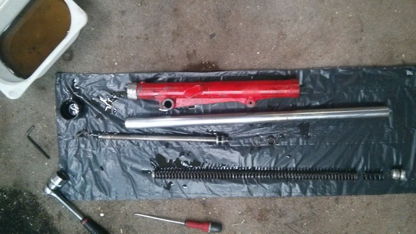

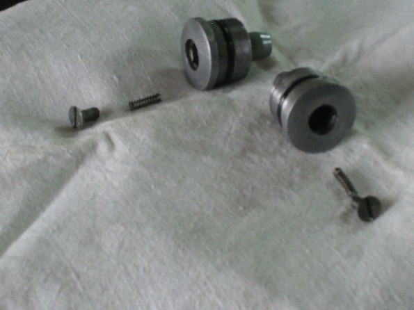

sous l'impulsion de julien, je me lance donc dans la réfection de la fourche!
il y avais a peine un verre d'huile..et plein de grumeaux!
et bonne nouvelle: pas de rouille :)
j'ai démonter le plus méthodiquement possible pour bien repérer les pièces!

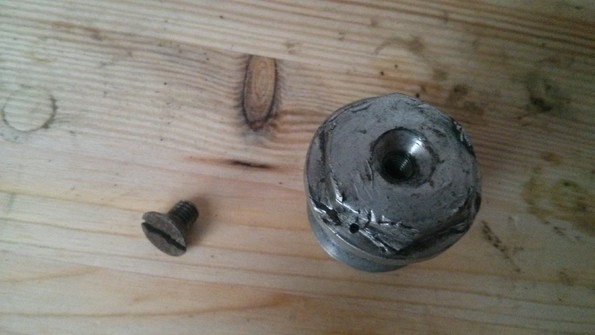

Sous la vis, un ressort et une bille qui vient boucher le trou.

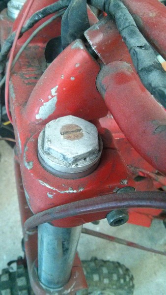

j'ai ouvert la visse de purge,
et...si toute l'huile part, c'est normal! car il n'y a rien pour la retenir :(
Belle histoire :)

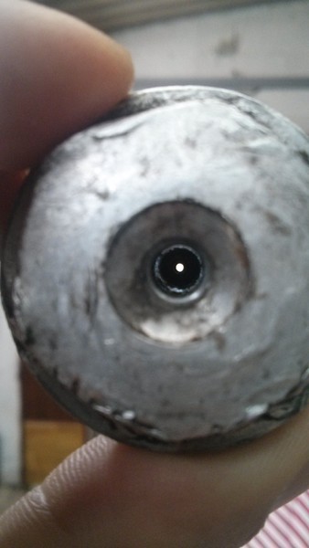

Pour la fourche, je pense à la mise à l'air qui doit rester coincée ouverte.
Messages : 27436
Belle histoire VINZ et puis cette 125 RX est une belle et bonne machine, elle mérite toute ton attention.
Concernant ta fourche, il doit y avoir un petit joint spy au niveau de la vis de purge d'air sur le bouchon, vérifie. :cool:

au programme de demain:
sortir les cages a aiguilles!
autre mystère:
quand je comprime la fourche, le peu d'huile qui est encore présente, sort en spray par un petit trou sur le bouchon!
est ce que quelqu'un sais ce que c'est?

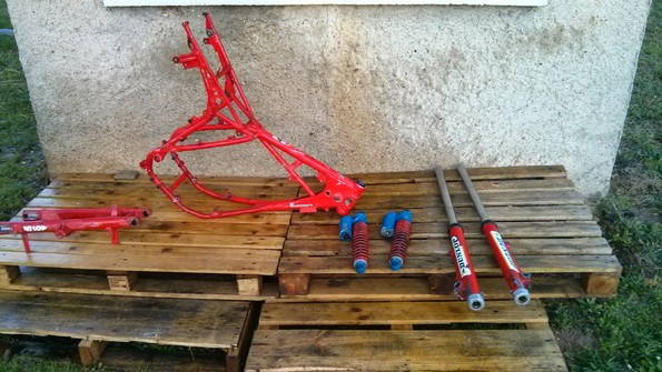

voila le résultat d'une après midi de démontage/nettoyage

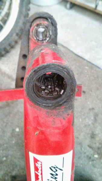

avec un peu de dégrippant, tout se démonte sans problème!
sauf....l'axe de bras oscillant complétement grippé
mais avec un peut de persuasion, il fini par venir :)
et ce qui bloquait: les aiguilles complément explosé!
je n'ai pas encore réussit a sortir le "corps" de la cage a aiguille encore bloqué dans le cadre!

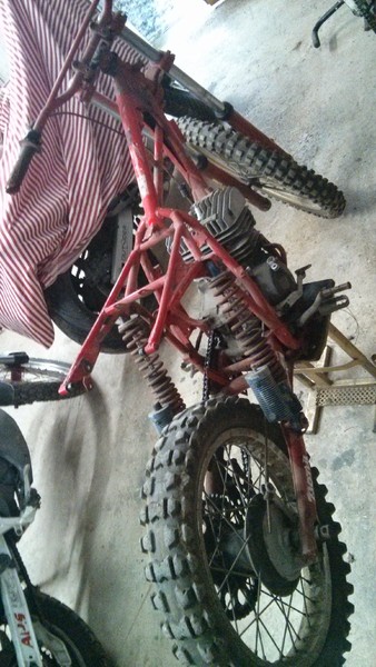

plutôt motivé, je ne perd pas de temps,
et j'attaque le démontage!
