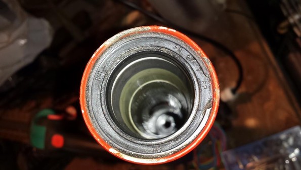

Bonsoir,
Voilà les bourrages sont retirés.
J'ai été surpris de voir qu'il y avait deux bourrages par canon et puis les souvenirs des années 1985 me sont revenus.... drôle de sensation :clin:
Pour info, après avoir chauffé les bourrages au décapeur thermique; ils sont venus facilement
Reste à masquer les filets et boucher les fourreaux pour le sablage/peinture.

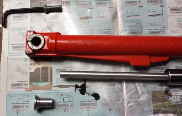

Bonsoir,
Le demontage des fourreaux avance.
Quelles sont vos bons conseils pour la protections des fourreaux avant sablage et peinture époxy?
Je présume que les emplacements des bourrages doivent être protégés du sablage et la peinture pour garder les côtes des bourrages.
Quelles protections qui tiennent la température de polymérisation de la poudre époxy et comment les mettre?

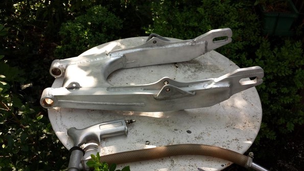

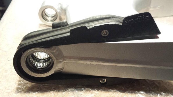

Les nouvelles du jour:
BO terminé en attente de deux joints torriques pour le remonter sur le cadre
Démontage des canons/fourreaux de fourche pour sablage et peinture époxi:
Le premier canon dévissé sans problème.
Le second écrou en bout de fourreau tourne avec le tube intérieur.
Cela nécessitera la déboulonneuse avec le bon embout (achat demain).
Deux jours plus tard.... Ca y est, le deuxième fourreau est démonté avec la déboulonneuse.
Les références du bourrage [35 47 7]:
Modifié en dernier par Le Ves le 31 mai 2016 18:14, modifié 1 fois.
Yves

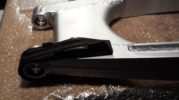

- Messages : 27443
Ouaip Yves, merci!
Le gris jantes va très bien sur les BO. Le mieux si pas epoxy est de peindre avec une peinture bi-composants type SPRIDO, c'est entre la bombe classique et l'epoxy.
J'utilise ce type de peinture notamment sur les fourreaux ( ou canons chez vous) des fourches Moissev de SWM en magnésium car au four ils se déforment.
