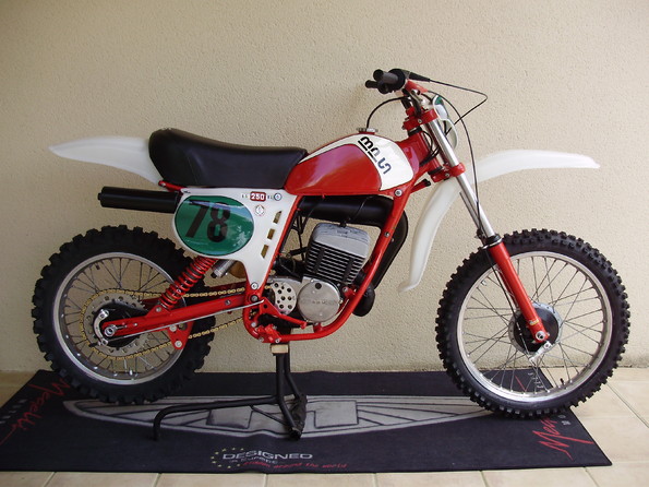

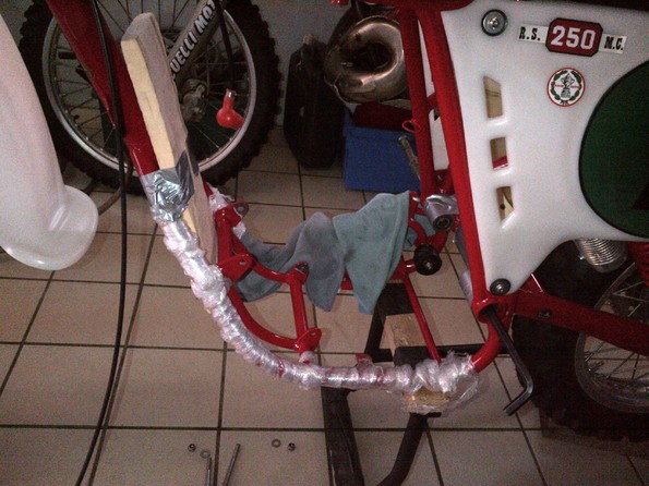

sabot terminé.
Une plaque d'alu, un gros tube et un étau :lol: on fait avec les moyens du bord.

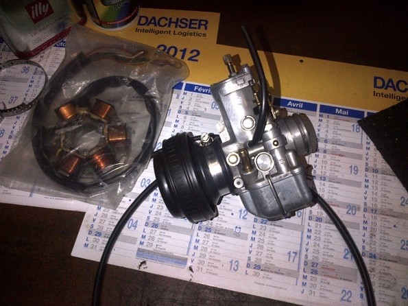

Salut Jean,
C'est un soufflet universel neuf mais provenant d'un vieux stock d'un copain et j'ai jeté la boite.
Par contre tu peux trouver chez Norauto l'équivalent. N'ai pas peux pour le diamètre coté boite à air si t'a l'impression de ne jamais arrivé à le faire monté dessus : tu t'armes de patience et au final on arrive à le mettre en place. Un bon risland et c'est bon.

Aurais tu la ref du soufflet de cardan

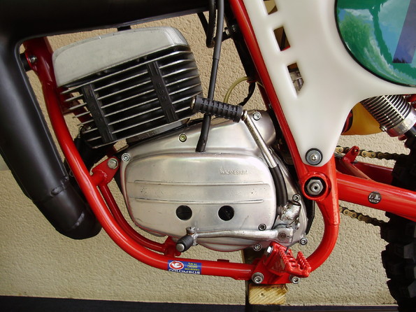

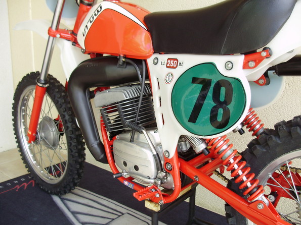

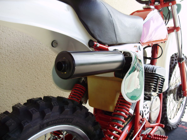

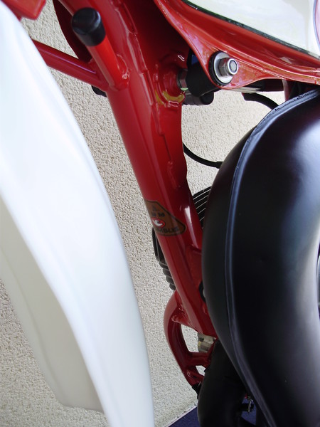

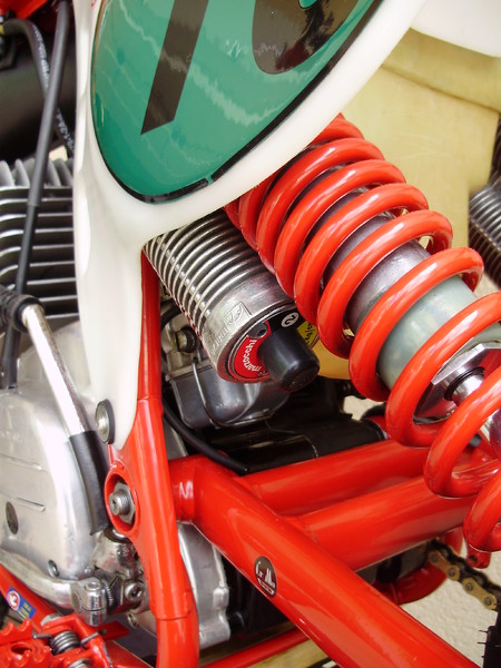

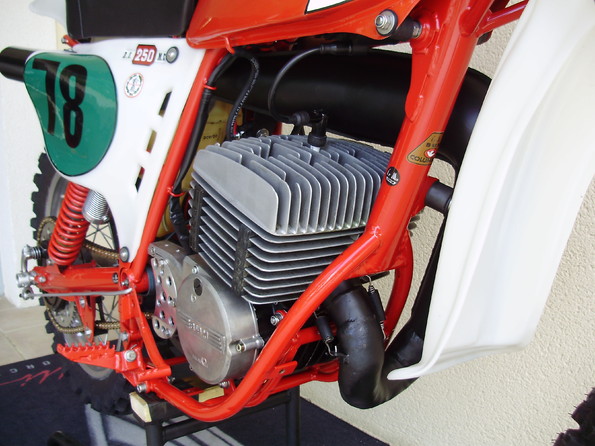

quelques détails :

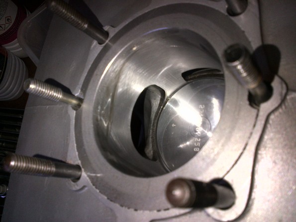

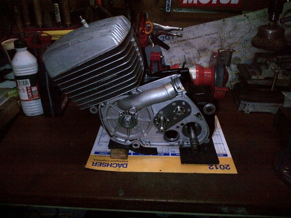

d'après toi, ce serait normal que le haut du piston dépasse d'1/2 mm le bas des transferts d'admission en PMB ??
J'ai calé pour avoir un maxi remplissage et pas de perturbation lié au fait que la piston ne découvre pas entièrement les lumières en PMB mais effectivement du coup on décomprime.
je ne sais pas si cette formule est effectivement idéale.

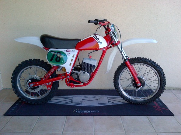

Messages : 4050

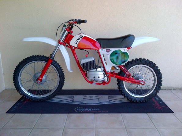

Yes!! très joli machine!! Je suis plus habitué à voir des SWM enduro, la cross attitude leurs va bien!!
Mais, car je pense qu'il yen a un. ;/ Le calage de la hauteur du cylindre!
Techniquement, on cale de façon à avoir la bonne cote coté compression, le squish, cote X chez d'autre enfin voila. ça marche certainement comme ça, mais pas forcément optimal. ;/
Excellentissime !!!! :bise: :bise:
jmsflor
Messages : 2228
Localisation : Belgique
Message par jmsflor »
Elle est superbe, FCAUV. :cool:
Très beau travail. ;/
Le coude du pot est très bien refait. :)

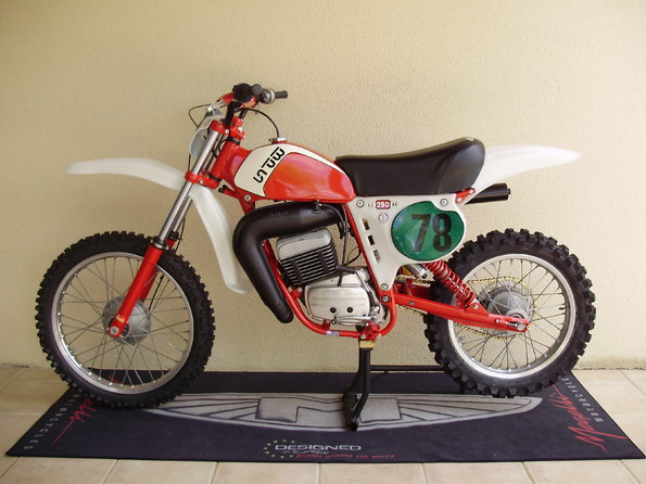

Message par FCAUV »
c'est fait pour la peinture du pot + protection de pignon
là on est pas loin du bout : manque le sabot moteur.
ce soir d'autres photos
Modifié en dernier par FCAUV le 06 mai 2015 13:45, modifié 1 fois.

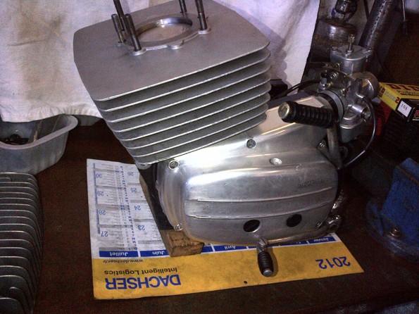

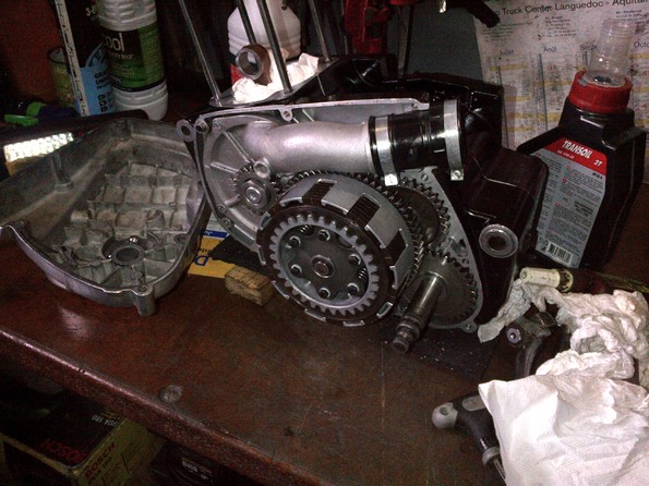

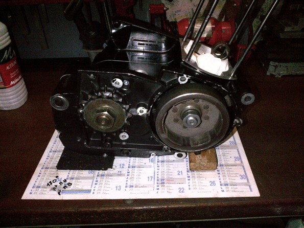

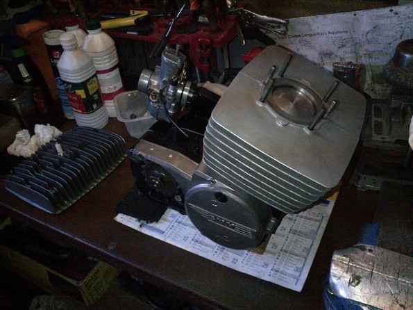

allez on ferme la boite !!
et remontage du rotor.
Nettoyage et remontage des goujons du course courte (plus longs)
remontage de l'escargot et du pignon primaire.
également calage de la boite + remontage de la plaque.
remontage du mécanisme du kick (nouvelle version) + pignons et embrayage (nouvelle version)
Montage du piston Wiséco et calage des transferts (2 joints embase + 1 plus épais) pour que le haut du piston soit nickel au ras des transferts en PMB.
on vas pas être mal maintenant !!
Préparation du cadre pour accueillir le moulbif
remontage de la culasse avec un beau joint cliquant neuf
et hop moteur on the box

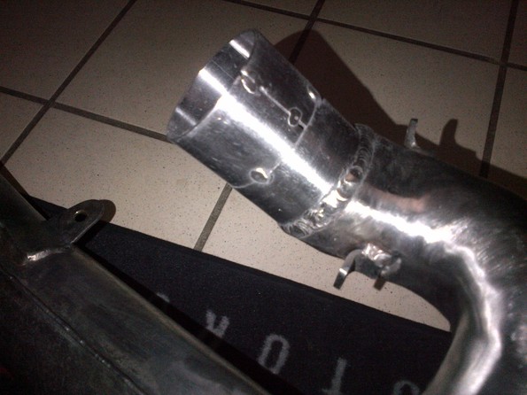

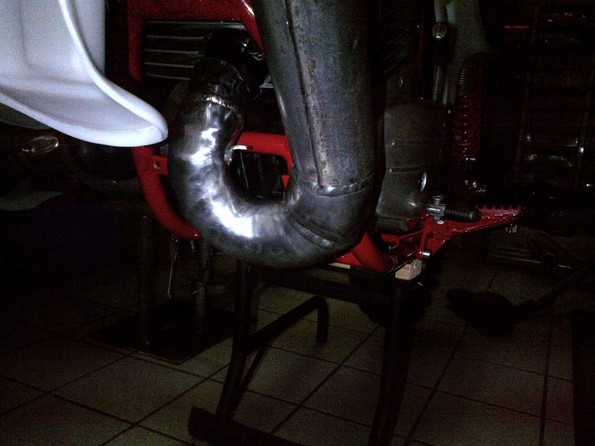

allez on fait bosser un peu les autres pour le pot dont la sortie était complètement pourrie
c'est pas mal vu l'état d'origine et fait avec de la tôle plate !!
juste à finir sur la moto et pointer la collerette.
Nettoyage et remontage du Bing 84 qui n'a aucun jeux au boisseau avec un beau souflet de cardan tout neuf
et c'est pas si mal !!
