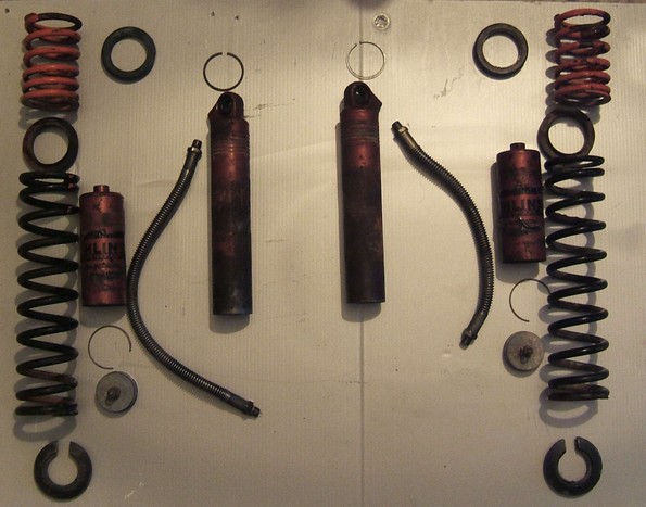

Pour info, il n'y a rien de marqué sur les bonbonnes des ohlins.
Et pour infos toujours, j'avais réussi à obtenir des infos d'ohlins France (après de nombreux échanges de mail). Sur les amortisseurs ohlins monté sur les Aprilias (petit ressort orange), il y avait un double empilement de clapets (ce que ne montre jamais aucun éclaté). Voir les messages précédents. Je ne sais toujours pas à quoi ils servent mais je remonte comme tel.

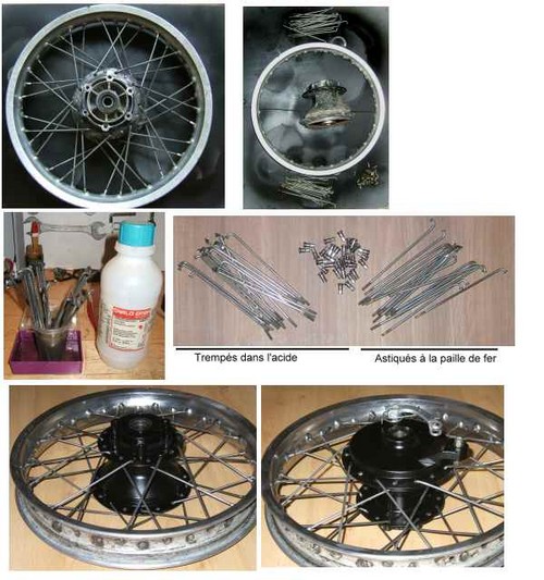

Toujours pas trouvé de jante avant correcte, je me suis alors rabattue sur le démontage de l'arrière pour repeindre correctement le moyeu et astiquer rayons et têtes de rayons.
15 minutes pour démonter après photos de chaque face pour m'y retrouver et mesure du déport par rapport au moyeu.
Deux moyens ont été utilisés pour astiquer les rayons.
-un manuel: paille de fer
-un chimique par trempage dans l'acide phosphorique qui a l'avantage de ne pas attaquer le métal mais qui attaque en profondeur la rouille et autre dépôt de terre dans les filetages des rayons par exemple. Ensuite un petit coup de paille de fer quand même, mais petit.
Un quart d'heure pour les pièces non rouillées et plusieurs heures s'il le faut pour faire disparaitre la rouille tenace. Même traitement pour les têtes de rayons . Le résultat est satisfaisant.
Viens l'heure du remontage: bien trier ses rayons, regarder les photos prises avant démontage et hop en 1 seule heure c'était réglé pour mon premier montage complet d'une roue.

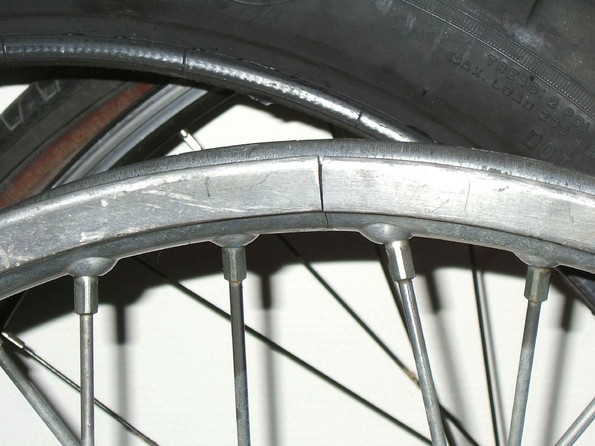

Mauvaise surprise en m'attaquant à la roue avant.
Jante fendue en deux sur la moitié de sa largeur, too bad :( :( :mad:
Il s'agit d'une akront 1.6-21-36.
Si quelqu'un a ça au fond de son garage ou jante équivalente je suis preneur.

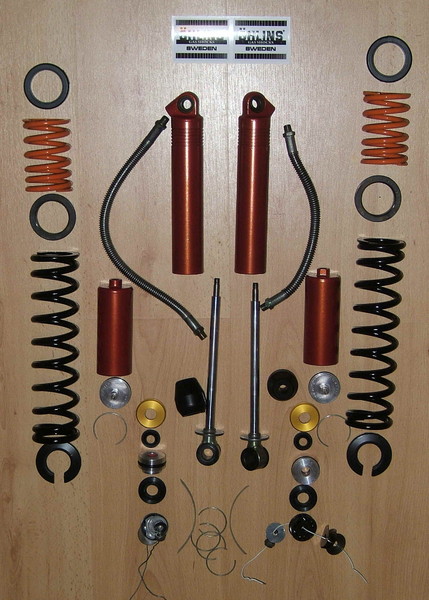

Les amortisseurs sont complètement démontés (pas sans mal, une journée entière à tirer sur la première bague laiton pour la retirer!!!), ils sont poncés et prêts à être peints. J'ai commandé hier les pièces à husqvarna-parts.com: butée caoutchouc, nouveaux couvercles et guide joint racleur. Image

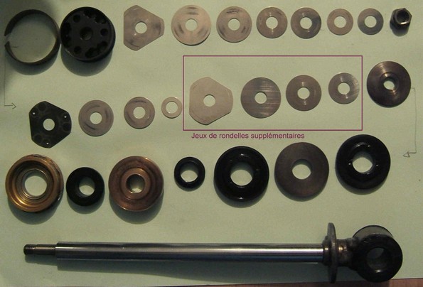

A noter dans l'empilage de rondelles un jeu de quatre rondelles que je ne retrouve sur aucun éclaté de ces amortisseurs.
Si une personne a déjà vu ces rondelles supplémentaires ou sait à quoi elles servent je suis preneur de l'info.Les amortisseurs avait du être déjà démonté car la position des rondelles triangulaires n'étaient pas identiques sur les deux amortos.

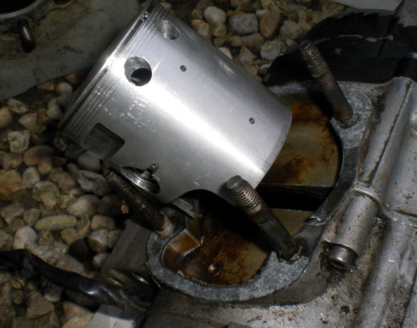

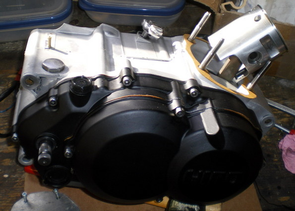

Bonjour, attention il y a bien un joint d'embase de cylindre de 0.5 mm d'épaisseur, ici au démontage sur la mienne :
Au remontage, je l'ai découpé dans du papier à joint car je n'ai pas trouvé de pochette de joint pour ce moteur :
Pour les carters latéraux, il y avait du joint Loctite, mais j'ai préféré remonté avec du joint papier...
J'ai utilisé du Loctite bleu pour les carter centraux.
Le joint de culasse est bien un cuivre.
