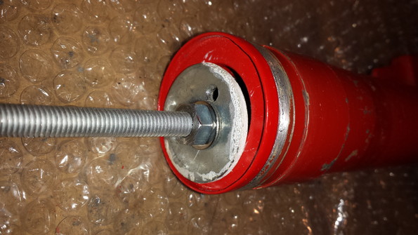

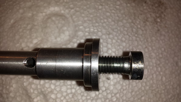

Lors du démontage, je n'avais pas ces joints cuivre.
Dans chaque fourreau, il a un joint en caoutchouc type bourrage (on le voit mieux sur le fourreau droit sur la photo) et c'est ceux là qui m'interpellent.
A voir la tête de la vis de fixation des tubes de fourches et l'absence de joint cuivre, je pense que l'étanchéité est faite par le bourrage et la vis.
Bref, je voulais retirer les joints pour les remplacer. Pas facile enfin je ne me suis pas acharné ;) et les ai laissés
Mais je suis d'accord que le joint cuivre fera l'étanchéité.
J'ai préparé les fourreaux avec des protections des emplacements des bourrages, protections avec rondelles (avec trous pour le dégazage) maintenues par les tiges filetées.
Modifié en dernier par Le Ves le 11 juin 2016 19:20, modifié 1 fois.

birdy459
Messages : 2849
Localisation : tilff belgique
Message par birdy459 »
c'est ce qui est placé a l'origine a+

birdy459
Messages : 2849
Le Ves a écrit :Bonjour
Quel est le type de joints dans le fond des fourreaux Marzorcchi?
Est ce des joints toriques?
[img_citation]http://www.srcf.fr/forum/img_forum/2016 ... 124858.jpg[/img_citation]
joint en cuivre plat au diamètres intérieur de la vis et extérieur a mesurer sur le fourreau
en vente chez tout bon auto pièces

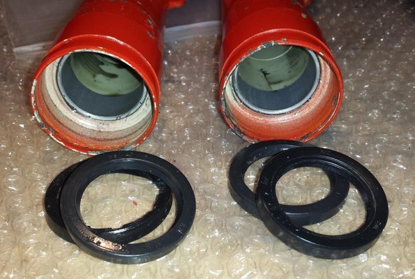

Le Ves a écrit :Bonsoir,
Voilà les bourrages sont retirés.
J'ai été surpris de voir qu'il y avait deux bourrages par canon et puis les souvenirs des années 1985 me sont revenus.... drôle de sensation :clin:
[img_citation]http://www.srcf.fr/forum/img_forum/2016 ... 0-comp.jpg[/img_citation]
Pour info, après avoir chauffé les bourrages au décapeur thermique; ils sont venus facilement
Reste à masquer les filets et boucher les fourreaux pour le sablage/peinture.
Idée interessante, photo trouvée sur le site Ktmaddict: pas mal....
[img_citation]http://www.srcf.fr/forum/img_forum/2016 ... ablage.jpg[/img_citation]
Pas mal l'idée de chauffer les bourrages.
Je ne connaissais pas !
Pour la peinture, on m'avait déconseillé de peindre les fourreaux en époxy car le passage au four et la peinture époxy pouvaient provoquer un rétrécissement de ces fourreaux et de ce fait les canons pouvaient coincer.
Je ne suis certainement pas un spécialiste en la matière. C'est Monsieur Oger qui m'avait dit ça.
