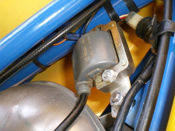

Le montage sur la moto :
Pour la bobine, j'ai fait une petite patte en alu qui se fixe sur la patte du pot. J'ai mis un coup de lime sur la patte du cadre pour la masse...
Il va falloir mettre un ressort autour du fils de bougie, sinon ça va fondre...
Et j'ai de l'étincelle en kickant !!!! YESSSSSSS !!! :) :) :)

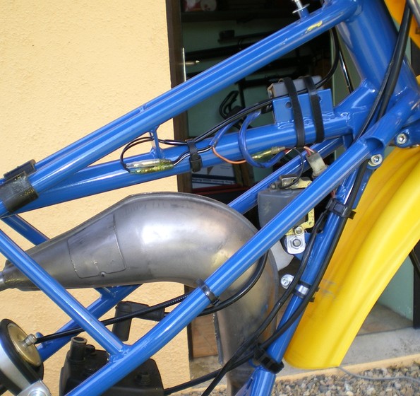

Today, electricity !!! :hein: :mick

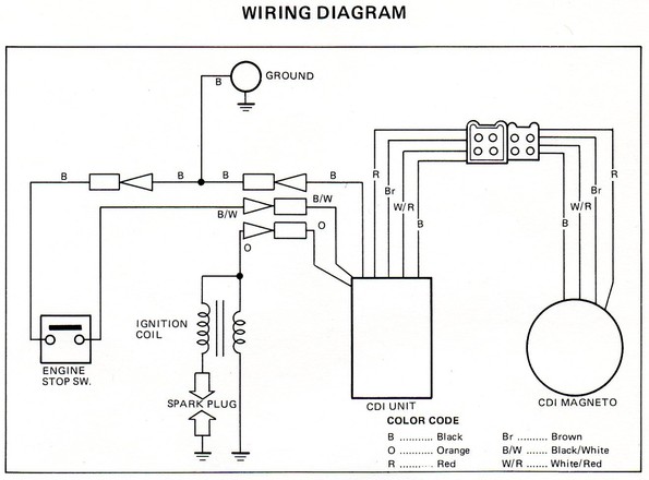

Le schéma :

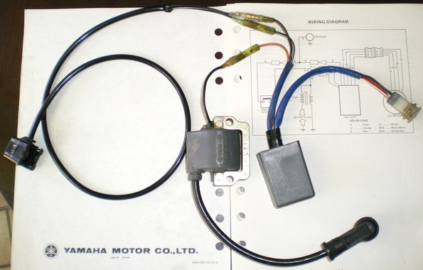

Mon montage :
Un ou deux trucs me chiffonnent, déjà le fils qui va de la bobine au CDI devrait être orange (OK en sortie CDI) mais j'ai un seul fils qui sort de la bobine et il est noir... :hein:
Sur le schéma de la bobine, il y a un trait qui représente la mise à la masse, c'est la fixation cadre en fait, j'ai bon ?
Et Il y a une mise à la masse sur l'interrupteur sur le trajet de l'interrrupteur, moi j'ai pas ça...
Merci pour votre aide ! :)

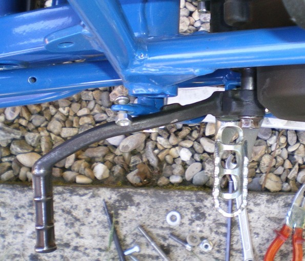

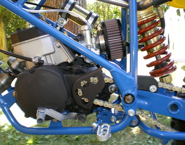

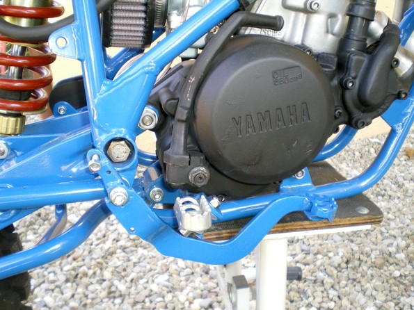

Allez hop, c'est quasi OK pour le kick, encore 1 ou 2 mm et il n'y aura plus de frottement sur la pédale de frein !! :lol: J'ai du rogner sur la pédale, sur le kick...
Modifié en dernier par JPC le 21 août 2013 17:04, modifié 1 fois.
Messages : 3836
Je vais suivre les conseils de Claude et essayer de rogner quelques mm par ci par là en enlevant de la matière sur la pédale, une tête fraisée... on verra bien...

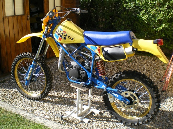

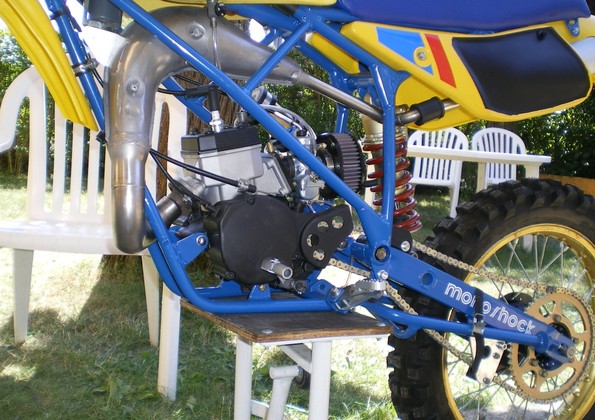

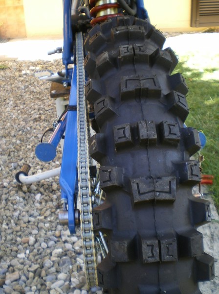

Avec la chaine :
On voit que l'axe de pignon est pas trop au dessus (5 à 10 mm) de l'axe de bras oscillant, c'était le but recherché !! :
Et effectivement, en compressant l'amorto, la chaine reste dans une position correcte, pas de détente ou autre !
Et tout est bien aligné, pignon, patin, guide, couronne :) :

Messages : 4054
Jouer du chalumeau? pas possible?
Faire un léger contre coude?
J'avais le même problème pour la pédale de frein.
J'ai meulé le kick, et ça passe.
Utilise une vis à tête fraisée pour la pédale, ça dépasse moins.

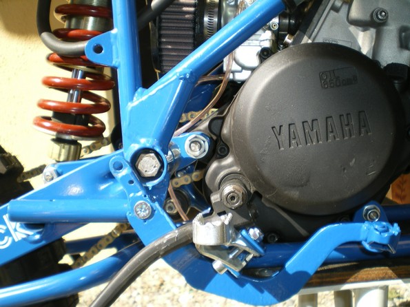

Messages : 3836

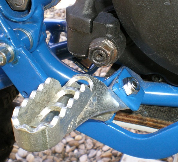

J'ai sorti la disqueuse !!! :)
En taillant dans le repose pied, c'est OK je peux kicker jusqu'au bout sans rien toucher (de justesse pour la platine du repose pied) :
Par contre avec la pédale de frein, c'est pas bon, ça bloque :
Je ne voit pas comment faire, vous croyez que je pourrai tordre le kick de façon a ce qu'il passe ?
Cela doit être difficile à tordre, je pense.... :(

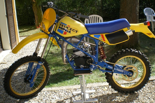

Messages : 3836
C'est un radiateur de YZ 80 mais gros volume et de 1986 je crois.

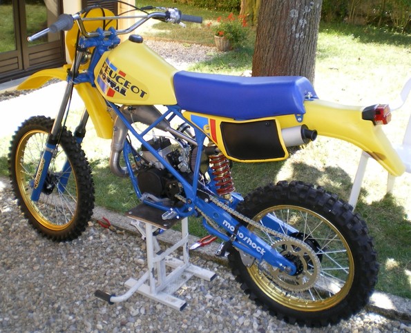

Pas eu le temps de faire grand chose aujourd'hui pour le moment, juste la déco de la plaque latérale gauche :
