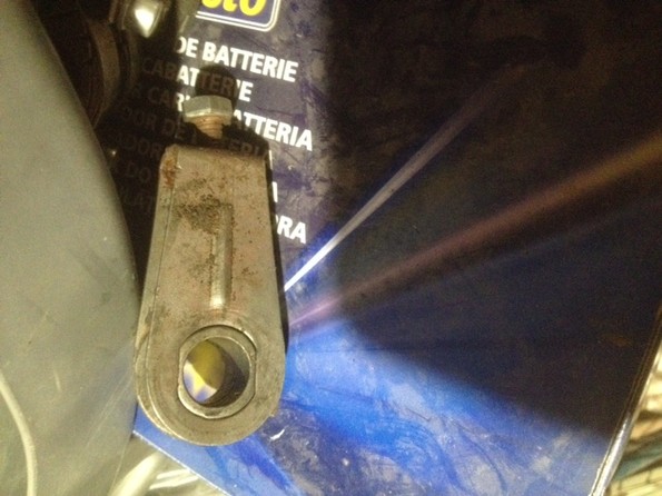

Salut à tous, j'ai pu me re-pencher sur la bête ce soir et en fait je pense avoir trouvé: les tendeurs sont bien aplatis, du coup la douille de tendeur ressort complètement de l'autre côté et ça empêche le pincement du bras.
Du coup j'ai mis une rondelle improvisée entre la collerette de la douille et le tendeur et ô miracle ça serre la roue.
Je vais enfin pouvoir tester ce que ça donne en mouvement.

Salut Gérard,
Ca semble être identique, je vais y revenir dans la semaine et comparer aussi avec ce que dit la parts list. Ca doit être 3 fois rien mais ça suffit pour faire foirer le truc.

Message par carlovitch1 »
Non, pas un de ces trucs ou tu peux laisser la partie frein+couronne et sortir la roue.
Je pense que pour une raison que j'ignore jusqu'à présent l'entretoise dans laquelle l'axe rentre ne se positionne pas correctement dans le tendeur. Du coup le tendeur ne peut pas être suffisamment comprimé pour serrer la roue sur le bras oscillant.

De côté là c'est bon j'ai bien 1cm de marge.
Messages : 4047
Vérifies que tu as de la marge côté filets. Tu es peut-être à toc.
Sur mes kt, ça se joue à un ou deux filets.

Salut à tous, j'ai monté la chaîne cet aprèm et j'ai voulu serrer l'axe de roue arrière pour aller faire un petit tour. Pas moyen de coincer le tendeur de chaîne côté gauche. L'axe ne peut plus se serrer mais ça bouge toujours.
Je suppose que c'est une connerie genre l'entretoise qui ne se met pas en place correctement dans le tendeur, est-ce que l'un de vous a eu le gag sur une moto identique ou proche (RX) et quelle est l'astuce pour régler le problème?

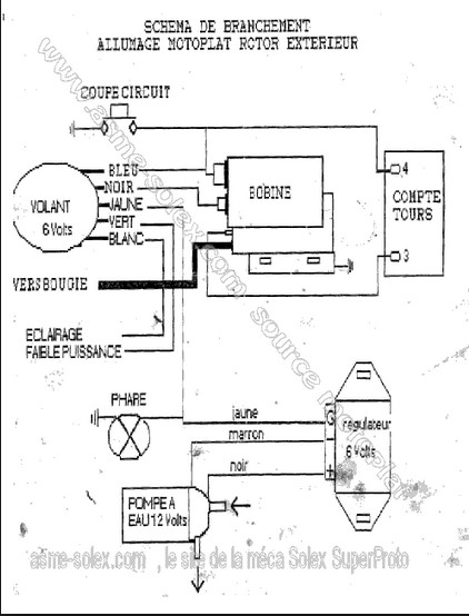

birdy459 a écrit :comme écris dans mon post sur les allumages Motoplats , le stop moteur est le fil bleu , la continuité de celui qui va une des cosses de la bobine a ne s'en servir que vraiment en cas d'urgence
voici le schéma de raccordement
[img_citation]http://www.srcf.fr/forum/img_forum/2018 ... -plan2.PNG[/img_citation]
ce n'est pas un si mauvais allumage ,mais il faut bien décaper tous les endroits ou viennent les masse , et rappel pas d’arrêt avec le coupe circuit (il faut faire caler le moteur )
le malheureux c'est que c'est obligatoire et il doit être fonctionnel pour l'enduro ou le cross
pour la bougie les meilleurs résultats sont avec le Motoplat: NGK B9EGV voire B10EGV si il fait chaud et roulage style "inter" (pas de R comme lpz la indiquer )
Tu corrobores parfaitement mes dires en ce qui concerne la bougie (un poil plus cheres que les standards mais la qualitée reste le prix s'oublie ;/) et le "calage"du moteur pour stopper la bécane .
Sinon je n'ai jamais rien a a dire sur les motoplats qui ont équipés pas mal de marques ,la seule fois ou j'en ai claqué un c'est sur erreur de ma part . Heureusement j'ai pu en récupérer quelques uns en 2016 grace a un généreur donnateur et ça m'a bien arrangé pour divers remontage ...
