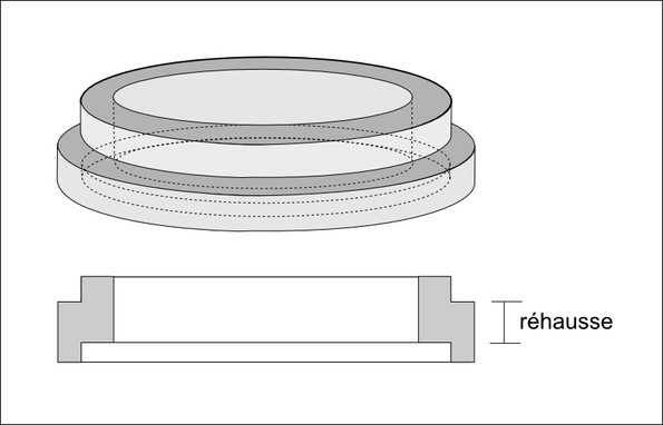

Oki, je pensai que c'était uniquement la coupelle.
En ce cas, c'est mort.
Mais sur les photos, le bord de la tête semble loin. De plus les bordures de la rallonge peuvent être réduites au max ou biseautés.
Quid de faire des rallonges ou refaire les têtes?

- Messages : 27311
Joli schéma , merci! le souçi Didier, c est la largeur de la fixation d'amortisseur( bi-chromatée) qui touche sur le bord intérieur .

Faut prévoir l’écrasement du caoutchouc ...
Perso, j'adopterai la soluce à Eugenio. Une rondelle alu épaulée, entre 5 et 10 mm mais non ouverte.
Ça oblige à déposer les têtes.. On perd un peu de course, mais si les amorto sont plus long au départ, il est probable que la course peut être trop importante, risque que le pneu vienne bouffé le GB en fin de course.

En compression, le ressort s'éloigne du BO. C'est en détente maxi que ça va taper.
Est-ce des rotules ou des articulations élastiques?
La rallonge sous coupelle est la solution ... ou refaire les têtes. :clin:

Ca c'est pas con non plus!TXP 51 a écrit :Thierry,si tu a mis les vis c'est que sa touche limite,avec une rondelle de 5/10em sur la tige avant de mettre la coupelle du ressort sa devrait passer !!
Quelle réactivité, toutes ces idées ou solutions...en tout cas merci à vous tous!
