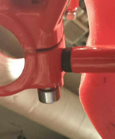

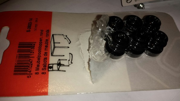

Le Ves a écrit :Deux petites bricoles en cours:

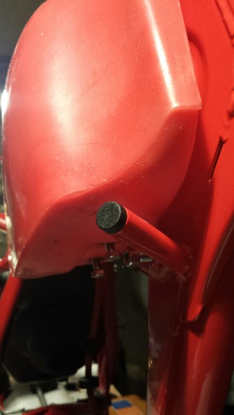

1. Essai de butées de direction:
Montées sur le cadre avec des "sabots" de pieds de chaises :).
Cela semble parfait. :clin:

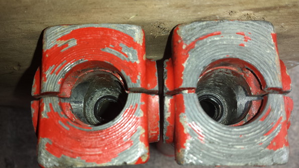

2. Les nouvelles équerres de fixation AR de la selle en cours de façonnage :):
[img_citation]http://www.srcf.fr/forum/img_forum/2016 ... ized-1.jpg[/img_citation]
Jamais vu des pattes de fixation dans cet état...elle devait être mal stockée la pauvre! :|

Ca donne bien les sabots de chaise, Yves. :)

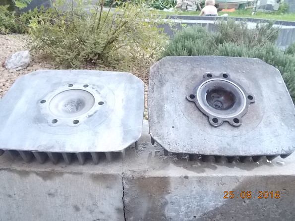

en faite j'ai un châssis RC avec un moteur MX 79 boite 5 le moteur tourne super démarre bien grosse compression comparer a celle de Thierry et se cale bien au ralenti rapidement pas besoin de maintenir les gaz par contre le moteur a aspiré un peu de mousse du filtre a air complétement désintégré . du coup le cylindre a une légère rayure coté admission entre les transferts ver les haut moteur mais je sans pas vraiment a l'oncle peu être de la grasse aussi
mais il compresse super bien .ce moteur a été ouvert et refait du coup je n'ai que de l'esthétique a refaire c'est déjà plus simple et des bricoles comme les amorto arrières et surtout du temps et sa ne s'achète pas non plus .

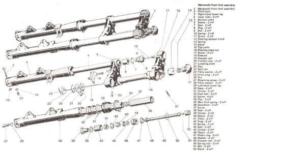

enduro52 a écrit :Il a du y avoir plusieurs montes car je viens de refaire deux marzo une 35 et un 38...les deux idem...et pour les refaire..j'en ai demonté deux autres et re idem...
Lionel , non d'origine c'est en cuivre ou un o ring , mais les rondelles ont une dimension particulière on trouve pas facilement , mais en joint hydraulique c'est du standard ,quasi toutes les fourche qui ont eu un entretien se retrouve avec le joint hydraulique
je viens de re vérifier , fantic , rrondelle cu , aprilia rondelle cuivre , ktm rondelle cuivre
swm o ring
par contre je n 'ai pas regarder pour après 1983
je vérifie
a+

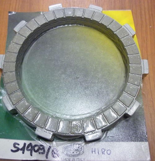

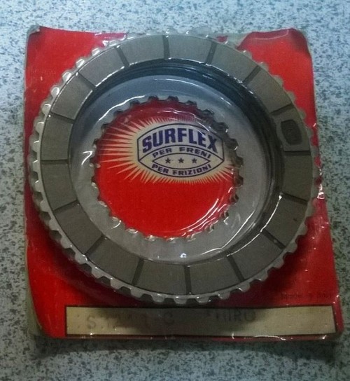

disque embrayage a bain d'huile 75 euros port compris
birdy459
Messages : 2849
Localisation : tilff belgique
Message par birdy459 »
pour les disques a sec 90 euros envoyer moi un mail birdy459@hotmail.fr
oui on peux remplacer l'embrayage a sec par un a bain d huile du modèle d'après ,il faut l'embrayage complet +le carter d'embrayage il faut juste trouver les pièces (ça commence a se faire rare )
concernant la compression il y a une grosse différence entre mx et rc (et je ne rentre pas avec les mx R encore différent )
birdy459
Messages : 2849
oui, j'en avais encore dans l'emballage d'origine pour les fourche 30 ,32 35 38
et le vieux un coup de lampe a gaz (bien chauffer ,puis passer sous l'eau froide ) il recommencent une 2ieme vie
sur certain modèles c'est des o ring (surtout les moto trails et routières )
repérée 28
sur la part list ktm 1982 repérée 52 rondele cuivre

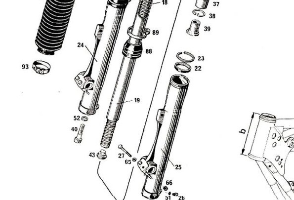

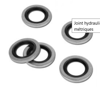

birdy459 a écrit :
Le Ves a écrit :Bonjour
Quel est le type de joints dans le fond des fourreaux Marzorcchi?
Est ce des joints toriques?
[img_citation]http://www.srcf.fr/forum/img_forum/2016 ... 124858.jpg[/img_citation]

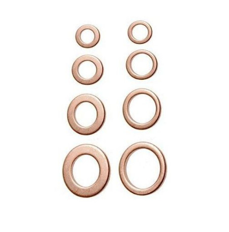

joint en cuivre plat au diamètres intérieur de la vis et extérieur a mesurer sur le fourreau
en vente chez tout bon auto pièces
[img_citation]http://www.srcf.fr/forum/img_forum/2016 ... e-plat.PNG[/img_citation]
T'es certain de ton coup Christian....toutes les marzo que j'ai démonté ont des joints type "hydraulique"...comme ceux ci....
Bon après des joints cuivre peuvent faire l'affaire....je ne parle que de la monte d'origine.
